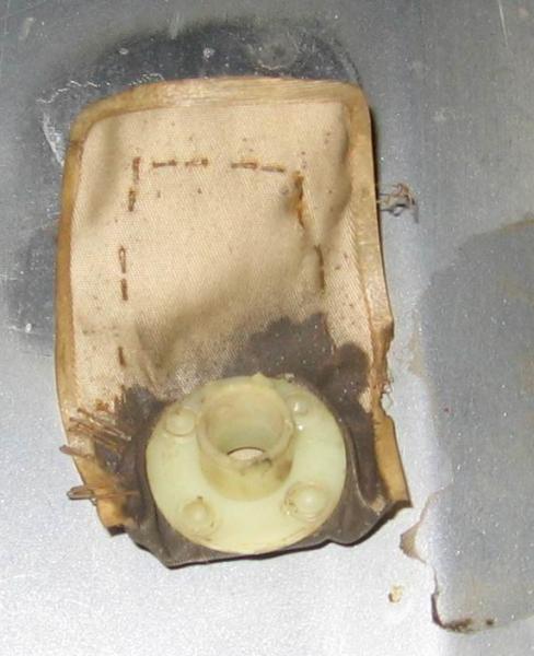

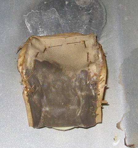

    А вот так мне в сервисе поменяли бензонасос и топливный фильтр когда-то... Типа новый поставили
