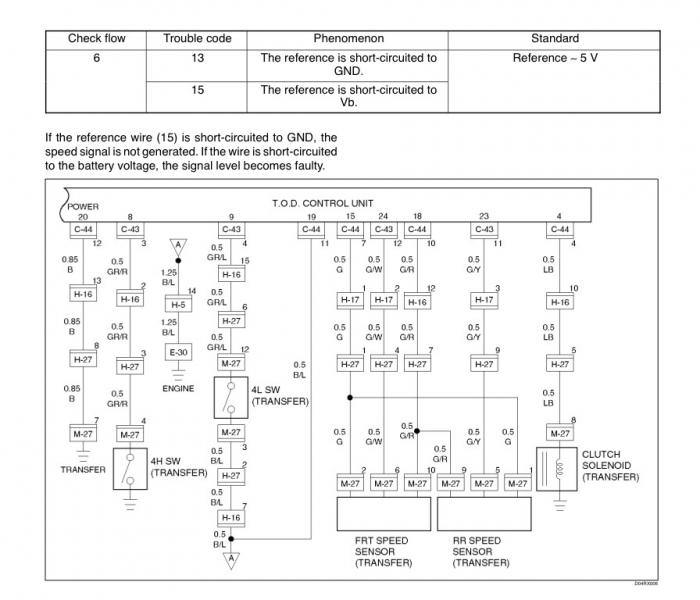

    У тебя проще вроде, ошибок меньше и все ошибки про передний и задний датчики скорости: что сигналы с них неправильные и что Reference-провод закорочен на землю. Надо сначала коротыш искать, от него и оба датчика коряво показывают, скорее всего. Это, похоже, питание датчиков, 5 вольт там должно быть, выходит с 15-го контакта блока управления и идёт на оба датчика скорости. Вот схемка:

    У меня был один провод скручен и этот жгут крепится и идет по балке которая держит коробку сзади. Так как коробку а поменял у Алексея на айсин, то вспомнил про этот провод.скрутил, я его тогда кое как. Не удобно было лежа. Алексей сразу сказал, датчик скорости. Начну с проводки. Кстати машина теперь едет-супер! Вот с тодом разберусь и буду тестировать по полной. Времени не хватает. Только по выходным есть возможность. Тогда напишу все ощущения по замене. Пока не хочу, быть голословныи. Но разницу уже ощутил и эмоции только положительные. Спасибо ребятам.
