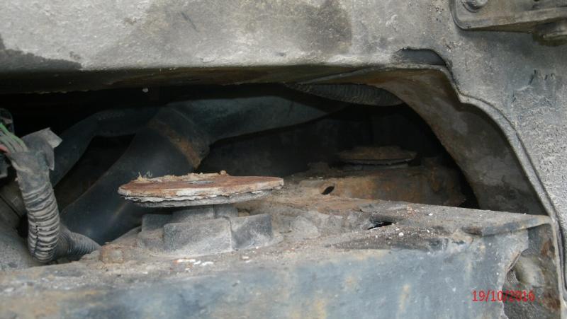

Порядок замены такой - открутил или сорвал старые, поднимал кузов хайджеком за пороги и крепил новые - сначала по одной стороне, потом по другой. Работа производилась вдвоем, дня 2-3
1ряд встал как родные.

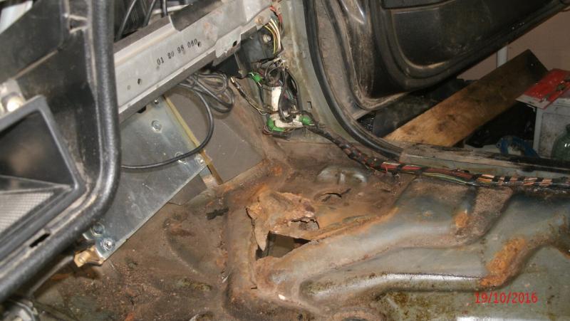

2ряд заглянул в салон
теперь все на месте

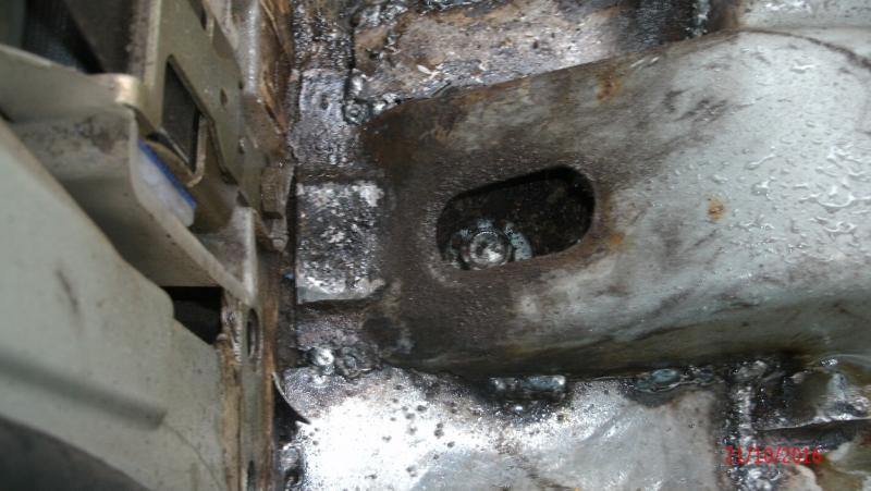

С3-им тоже повозились, со стороны кузова
со стороны рамы, все гут

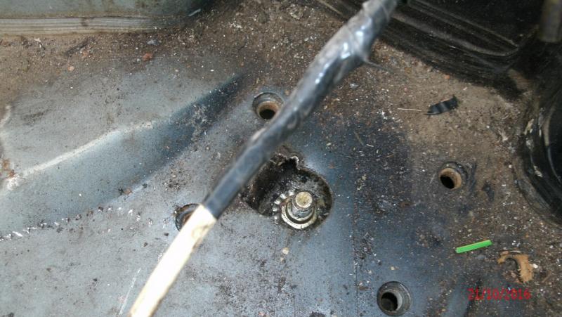

6 и 5ряд, с 5 пришлось полюбиться, причем на двух сторонах
болты сорвались...сняли крышу с дугами и произвели вскрытие
огрызок болта был высверлен, резьба штатная подъубита. взяли болт подлиннее и законтргаили новую подушку для надежности.
