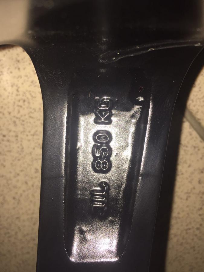

    Всем привет!
    Присмотрел диски, заинтересовал один параметр - jwl 850 kg. Нагрузки вроде пишут двумя параметрами via p / via t.
    Понять не могу, пойдут ли на прадос с максимальным весом 2990 кг или нет)))
    В гугле мнения разные, Кто просто на 4 нагрузку умножает, Кто полную массу на 3 делит, Есть еще вариант: 60% полной снаряжённой массы автомобиля/2.
    В общем, запутался в показаниях)))
    Есть мысли?

    вот ты пАришься!
    ЖВЛ  -это приозводитель или материал.
    а 850 - максимальная нагрузка на колесо, чтоб спицы не погнулись :)

    Производитель Lenso, JWL - какой-то японческий стандарт )))

    Стандарт JWL (Япония Light Alloy Wheel стандарт) представляет собой набор требований для легкосплавных дисков , установленных Министерством земли, инфраструктуры, транспорта и туризма (Япония) , которые должны быть выполнены для всех легковых автомобилей в Японии . Знак JWL, литая или кованая в колесо, указывает на то, что колесо было сертифицировано компанией-изготовителем в соответствии со стандартом. Существует связанный стандарт, JWL-T, для грузовых автомобилей и автобусов колес.
    Транспортное средство Инспекция ассоциации Японии (VIA) независимо друг от друга тесты колеса для JWL или соответствия JWL-T. Колеса, которые были испытаны будут нести VIA знак в дополнение к знаку JWL. [1]

    Ma[ load вроде пишут http://www.auto-legi...vka_diskov.html
    Стоковый прадовский диск бы изучить.

    Я тупо (как обычно :giggly: ) вбил параметры шины для прадика и вот http://www.topof.ru/... AT22 265/60R18 индекс нагрузки на шину указан 110 или 1060кг. на колесо. Имхую, что его можно взять за косвенный показатель при отсутствии точных данных о стоковом диске. В любом разе у Модуля можно спросить маркировку, у неё 120-й правда или у знакомых глянуть, их же полно как грязи.
    З.ы. В прошлом году только выкинул зарулёвский каталог шин и дисков, там всё подробно было расписано.
    З.ы.ы. В стоке на ТЛК вроде Данлоп идёт, не?

    jwl -маркировка, означающая «одобрение» министерства.
    http://wheelscompany...n/info-217.html
