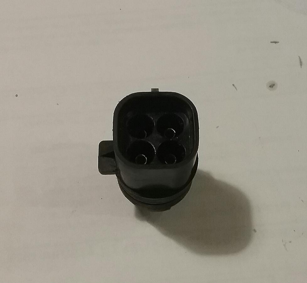

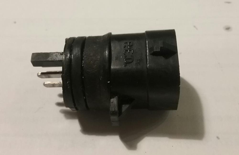

    Прокапывает акпп. Сначала грешил на прокладку поддона, но почитав форум узнал,что причиной мокрого поддона может быть течь сальника штока выбора передачи и электроразъем. Диагноз подтвердился-течет и сальник и разъем.

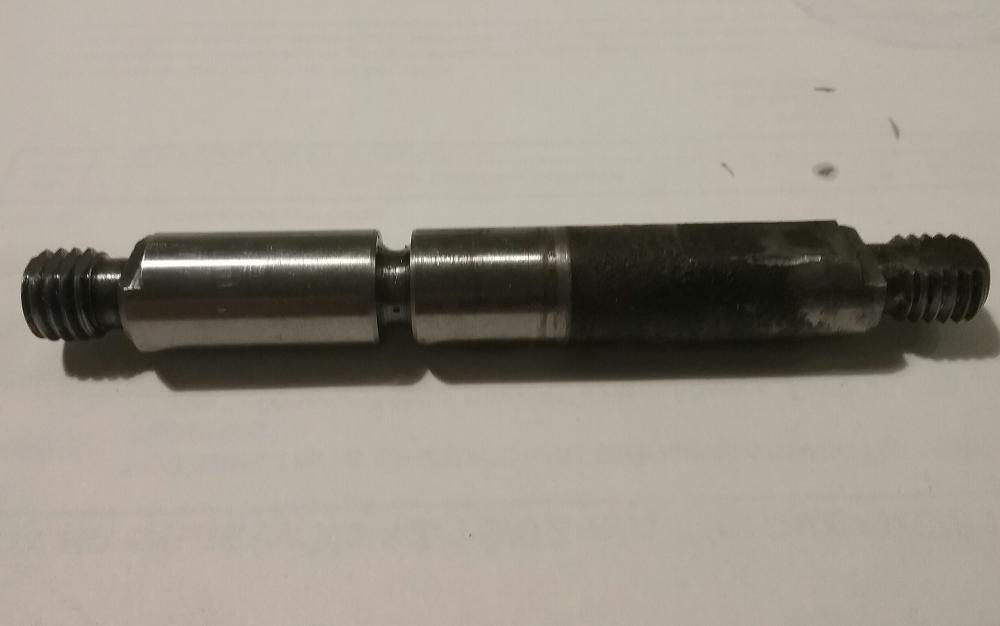

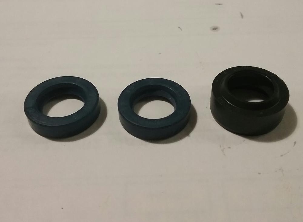

    Вопрос 1-состояние штока вроде неплохое т.е. выработка на штоке ногтем не чувствуется. Как быть -ставить родную манжету или два сальника как советуют на форуме?(и то и другое приобретено);
    вопрос 2-при снятии разъема отвалилась единственная (последняя из трех) защелка. Реально ли купить новый разъем, тогда просьба помочь с номером, либо ставить на герметик и все будет гуд?;

    Родной сальник ставить наизнанку.

    принято. а что с разъемом делать?

    Отправлено 29 марта 2017 - 06:42
    Слегка приклеить :)
    Или посадить в тугой натяг, подложив или подклеив что-нибудь. Или склеить защёлку секундным клеем с содой

    Слегка приклеить :)
    если посадить на герметик будет держать? может есть номер нового разъема?
    Да куда он денется? Добрая половина пристарелых акпп так ездит...
    Вытаскаваем разъем ... ощищаем от грязи все что нужно ... Потом можно резинку какую-нибудь новую поставить ... лишь бы хоть немного уплотняла. Густо мажем корпус разъема герметиком и втыкаем в корпус акпп. Даем высохнуть ночь. Все ... потом этот разъем хрен чем вытащишь ))) ... и масло подтекать не будет.
    По штоку селектора ... Мой вариант все-таки 2 сальничка с нормальной пружинкой .... а родная манжета лично у меня всегда плохо работала. А вот сейчас на 2-х сальниках - наконец-то сухо! и это при условии, что и сам шток уже достаточно болтается в корпусе акпп.
    По селектору - мой вариант все-таки 2 сальничка с нормальной пружинкой .... а родная манжета лично у меня всегда плохо работала. А вот сейчас на 2-х сальниках - наконец-то сухо! и это при условии, что и сам шток уже достаточно болтается в корпусе акпп.

    Номер разъема нашел (может кому пригодится) 8960154090 стоит 17$ доставка 8 дней. Буду ставить свой старый на герметик т.к. нет времени ждать новый.

    а как вы эту манжету вынимали?
    я час промучился, вынул только кусок.
    вслез только один сальнык (((
    не течет. но все равно неприятно..
    вот так делал

    Ставим новый спальник наизнанку и никакого геморроя с течью.
