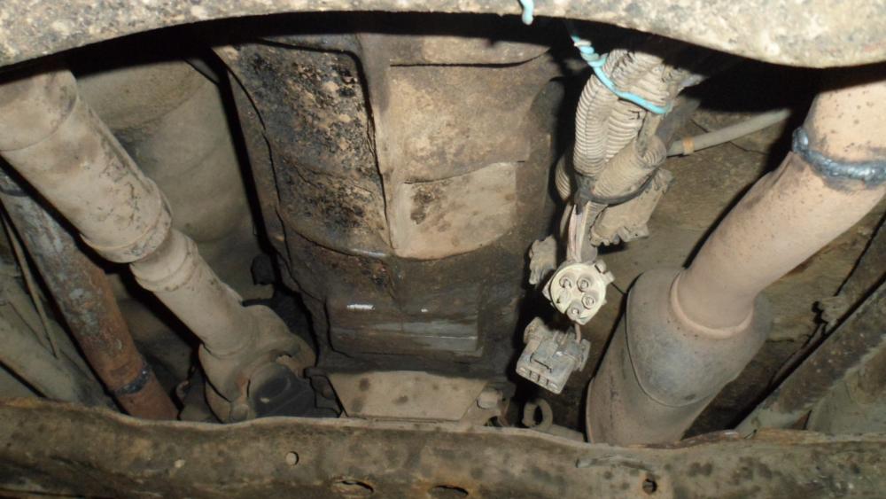

    подскажите от чего эта кпп.

    коробки внешие отличия 3,2 - MUA5,пыльник кулисы треугольный формы(ваш авто я думаю).3,5 - AR5, пыльник кулисы круглый.Привод и так простой.

    По фото раздатка похожа на старую, у которой включение передка рычагом, то есть всего три положения рычага. Блока управления включением передка скорее всего уже нет, на машинах с ТОД он был объединен с мозгами раздатки, на раздатках с включением передка кнопкой он не будет работать без раздатки с электроприводом, но если бы изначально такая стояла, ее бы и не стали менять, так как она прекрасно садится на механическую кпп. Так что фактически сстема полного привода сейчас именно как на уазике. Нужно только разобраться с передним редуктором. Там стоит размыкающая муфта левой полуоси с вакуумным приводом, по идее, без подачи вакуума она должна быть замкнута, то есть редуктор должен передавать момент на колеса, а полный привод при наличии установленного переднего кардана должен включаться. Если она разомкнута, то нужно либо организовать упавление этой вакуумной системой с парой клапанов самостоятельно, либо просто заблокировать вилку этой муфты во включенном положении, или на форума грейт-волл ховер клуба купить уже готовую заблокированную вилку. Ну и поставить хабы, или же забить на крутящийся в холостую передний редуктор.
