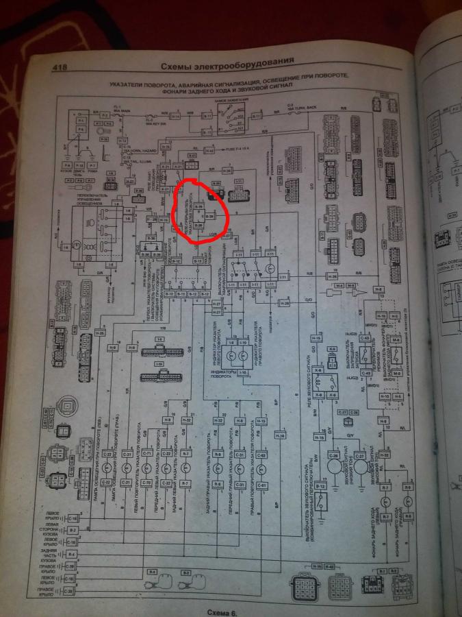

    Так-то похоже это решение, то есть меняем Вот этот прерыватель, верно?

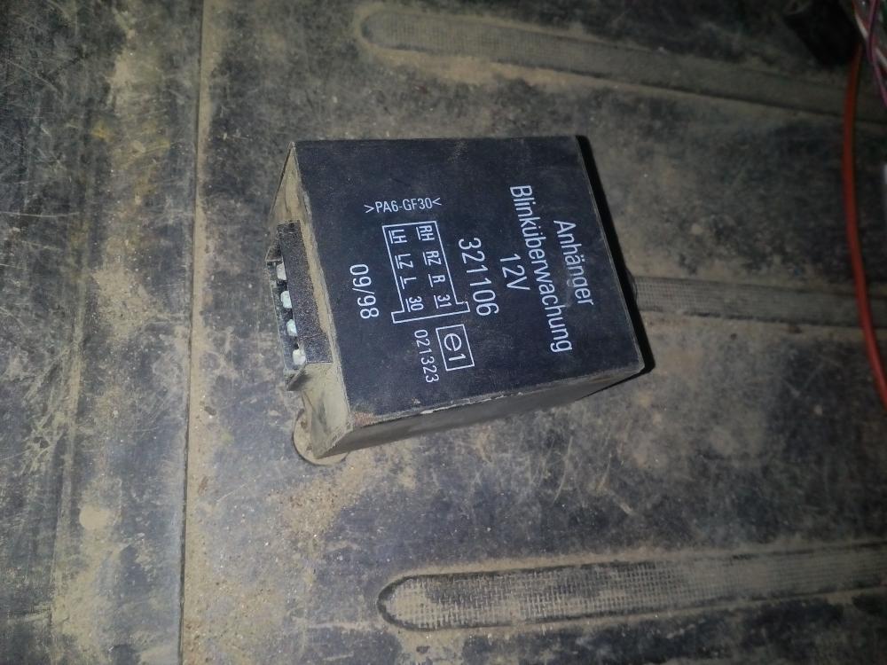

    Смущает момент. В заднем правом обнаружена вот такая коробочка:
    Она то кто такое? На схеме ее не видно. Я не вижу. Модификация какая?

    Гугль говорит, что
    321106 Дополнительное реле контроля исправности ламп в фонарях прицепа

    Гугль говорит, что
    На то похоже. фаркоп на нее запитан был и поворотники тоже.
