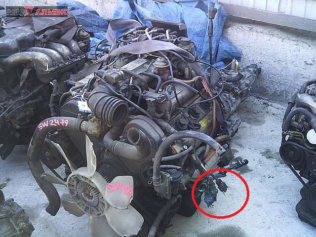

    #13 AnM
    Отправлено 20 августа 2018 - 09:01
    AnM
    • 10 512 сообщений
    Буквально месяц назад столкнулся  с подобной проблемой. Начались какие-то скачки оборотов ... при накате ... на ХХ иногда почему-то завышение было ... прогревочные обороты не всегда стабильные. Подозрение сразу же было на работу РХХ. Заменил РХХ на другой. Ничего не поменялось. Прозвонил цепь от ЕСМ до РХХ. Вроде как все в норме. Ну ... думаю ... что-то серьезное уже с двигателем. Какой-то плавающий подсос воздуха, например. Так и ездил ... пытался осмыслить происходящее. И тут мне улыбнулась удача ! )))  Завел двигатель ... двигатель еще холодный ... стоят прогревочные обороты. И тут я выхожу из авто ... и энергично хлопаю водительской дверью. Двигатель в этот момент вполне ощутимо "нырнул" вниз оборотами. Дальше - больше. Хлопаю дверкой еще раз - ситуация повторяется. Начинаю просто раскачивать кузов авто. И двигатель глохнет! Начинаю прикидывать варианты ... что же могло такого случиться во время раскачки кузова?! Значит где-то есть плохой контакт в проводке. Прихожу к выводу, что своими раскачиваниями кузова я тревожу двигатель относительно кузова. От двигателя идет жгут проводов ... на 3 больших разъема. И когда провода еще холодные, твердые ... что-то воздействует на контакт в разъемах. Разнимаю все 3 разъема. Очищаю контакты ... просто профилактически. Ничего не подгибаю. Обнаружить какой-то дефект не удается. Собираю все обратно. Только теперь я не объединяю в один жгут три тонкие жгута, что идут от разъемов ... а оставляю как есть- три тонких жгута по отдельности. В верхней части, где жгуты рубашками крепились к кузову, делаю надежное крепление ... так чтобы рубашки жгутов уверенно фиксировались на кузове ... и во время дальнейшей эксплуатации исключить какое-то давление на разъемы. ВСЕ!! Жизнь наладилась. Пропали все глюки с оборотами. И ведь на стоячем авто я проводку прозванивал! Все было уверенно и стабильно. Ничего не намекало на проблему с контактами. И тем не менее ... Проблема все-таки оказалась именно в разъемах.

    А про какие именно разъёмы вы говорите? Которые идут к предам? Или которые под воздушным фильтром?
    #20 AnM
    Отправлено 21 августа 2018 - 03:29
    AnM
    • 10 512 сообщений
    Вот эти разъемы ... на картинке. (фото не мое ... подобрал подходящее на форуме)
