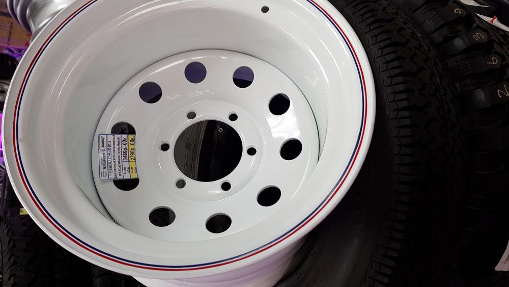

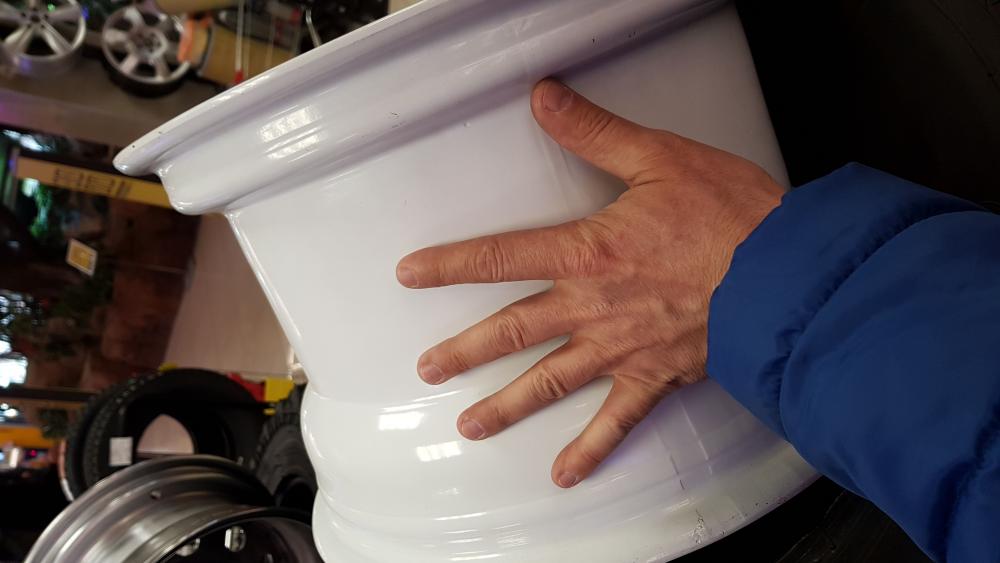

    Доброго всем!
    Купил вчера в Планете Железяка скромные дисики.
    10J*R16*ET-44.
    Такие идут на Хайлюкс Арктиктрак.
    Получается что то страшнючее.
    Два варианта.
    1. Поставить православные Гудричи или Микки Томсон.
    2. Поставить 235 ширину навыворот в стиле JDM.
    Что лучше?
    По ходовке и кузовне приобрел почти все.

    Если делать гонку с вывернутой резиной, нужно облегчать. А это уже не машина. Предлагаю одеть добрую шосейную резину. На внедорожных дисках низкопрофилька будет смотреться как минимум необычно, и с отсылкой к джипу. Главное чтоб влезла по ширине!

    Под такой дикий вылет придется резать арки.
    Хотя если ширина десятка, то это в любом случае предстоит, если предполагается сохранение родного или близкого к нему диаметра колес.
