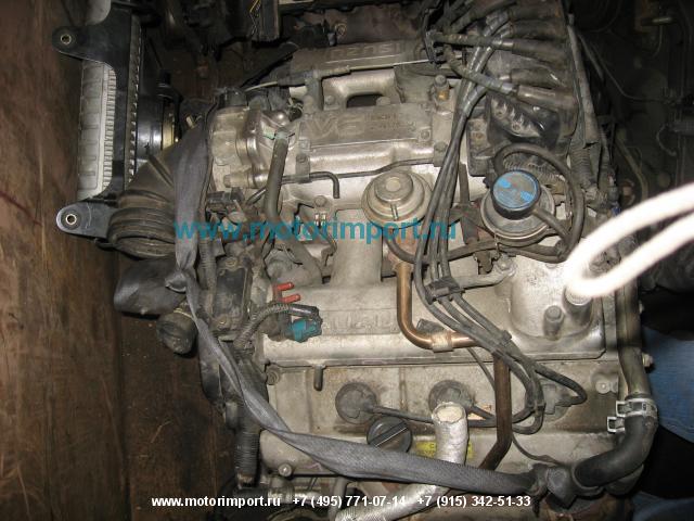

    Да по два РВ в каждой голове. У меня три катушки сзади стоят.4cxjz8-20140304170058_big.JPG Вот такой у меня.

    да, у меня такой же.
