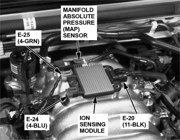

    #14 Thomas
    Отправлено 18 сентября 2018 - 10:08
    Thomas
    • 2 673 сообщений
    • Кубинка
    Ув.MadFox.
    Как вы называете "блок контроля рабочего процесса" - как раз появляется на 6VD1-W и 6VE1 в 2001 модельном году вместе с электронным дросселем и ампутацией датчика детонации.
    Вот так это как раз Delphi ION Module, который и занимается тем, что "по индуктивности на свечах ловит пропуски зажигания".
    А в обсуждаемом случае это ICM - Ignition Control Module - блок управления зажиганием, он же в просторечьи "коммутатор". Посмотрите внимательно ещё раз на вами же выложенные схемы, почитайте описание на последней странице в схемах.

    #17 MadFox
    Отправлено 19 сентября 2018 - 11:43
    MadFox
    • 1 664 сообщений
    Короче сегодня сфотографирую, что у меня под капотом. По фотографиям - больше на ION похоже, чем на коммутатор.

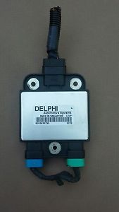

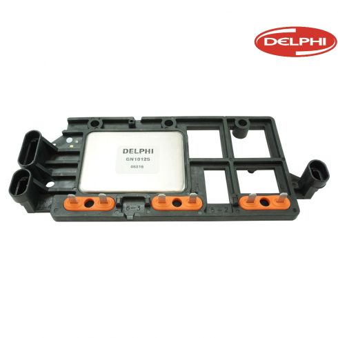

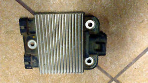

    #18 Thomas
    Отправлено 19 сентября 2018 - 23:33
    Thomas
    • 2 673 сообщений
    • Кубинка
    Смотрим сюда...
    http://www.akadia.ru...Dl8fHA1MD09MDQ=
    Что это у нас там под номером 352 на схеме?
    SWITCH ASM; POWER,IGN COIL
    который:
    https://www.hondapar...6198-239-0.html
    Switch Assy., Ignition Coil Power
    Вот это:
    коммутатор для спаренных катушек сборкой:
    Вот это:
    тот самый Delphi ION Sensing Module:
    А вот это:
    коммутатор для DIS зажигания (на раздельных катушках) вот тут:

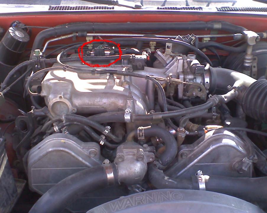

    #19 MadFox
    Отправлено 20 сентября 2018 - 09:17
    MadFox
    • 1 664 сообщений
    Да, я вчера это рассмотрел уже. Признаю ошибку.
    Датчик как-то можно проверить замером сопротивления ?
    Или только питание-осцилограф-махать железкой ? У меня пока впечатление что новый датчик какой-то некашерный, надо заведомо рабочий добыть.
    Только вчера руки дошли снять оба датика, старый и новый и сравнить их. У старого по контактам питания разрыв.
    Сообщение отредактировал MadFox: 20 сентября 2018 - 09:20
    #20 Serega FOX
    Отправлено 20 сентября 2018 - 09:23
    Serega FOX
    • 10 978 сообщений
    так где фото мотора
