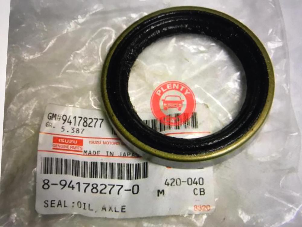

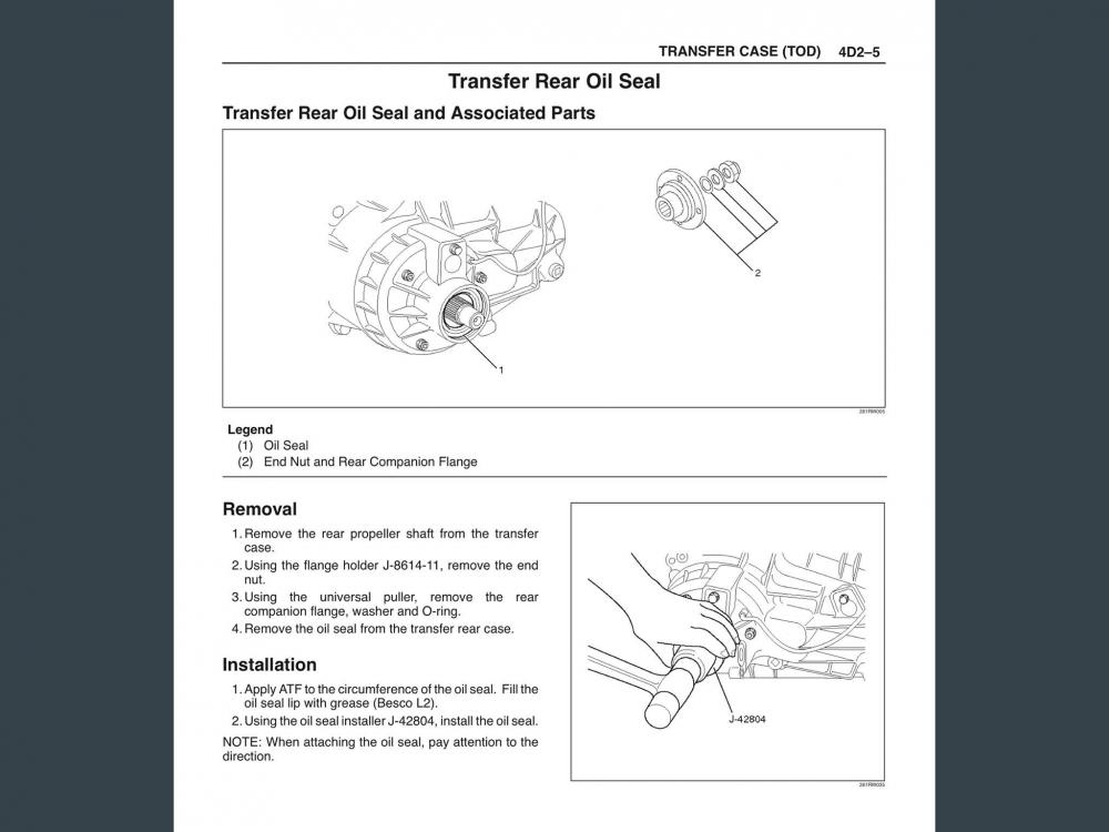

    Доброго времени суток уважаемые одноклубники,немецкого товарисча по веховодству интересует вопрос: ищется под замену запчасть «сальник приводного вала со стороны раздатки за шайбой стоит» примеры на фото(под номером 1) и тотчто предлагают ему, оно или нет?,если нет дайте номерок з/ч кто знает?по каталогу не могут сориентироваться.Спасибо заранее!

    нужно немне а товарисчу),на первом рисунке под цифрой 1,как правильно назвать и сам не понял резиновое уплотнение (течет масло), «под шайбой»...
    Сальник вала раздатки на задний кардан .
    Вот вот оно наверное
    если так , то это не тот
    но на картинке он изображен на первой?номерок з ч знаете?

    8971290400
    вот если не ошибаюсь
    да подтвержается что ищут именно это

    Вот этот, сам в понедельник покупал, правда еще не поставил https://www.zzap.ru/...class_man=ISUZU

    Веховоды Германии и я,выражаем признательность всем отозвавшимся,заказали деталь!Веховодство спасет мир)!
