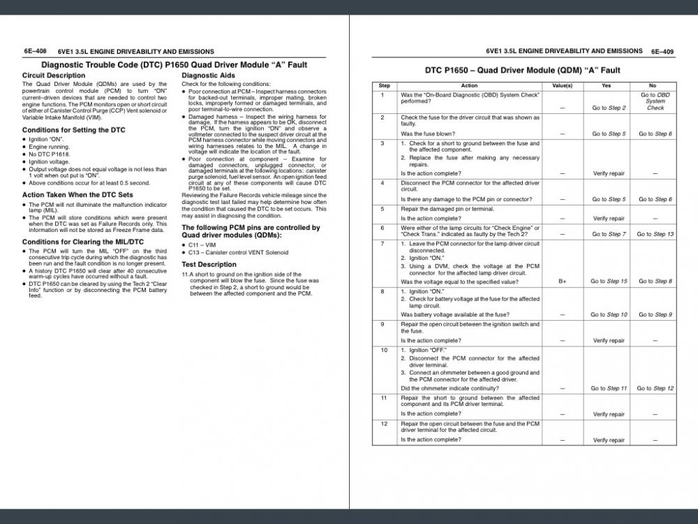

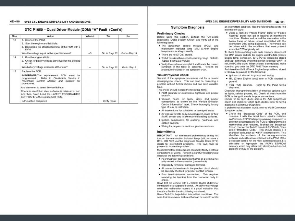

    #7 BorBoss
    Отправлено 27 февраля 2019 - 21:46
    Да, косячок...
    Вот выдержки из мануала по 6ve1:
    Движок форума почему-то режет качество картинок

    #9 BorBoss
    Отправлено 27 февраля 2019 - 22:02
    Ну там много переводить...
    В общих чертах- начать с проверки разъёмов на мозгах, провода и работу соленоида вентиляции бензобака, датчика уровня топлива и VIM - я так понимаю, это фигня, которая изменяет геометрию впускного коллектора. Соленоид или сервопривод.

    #18 BorBoss
    Отправлено 22 апреля 2019 - 23:26
    вот, накидал по-быстрому...
    https://cloud.mail.r.../3Guy/2o4nyjtk6
    Перевел табличку. Она касается проверки исправности цепей и разъемов.
    логику ходов не проверял, просто перевел
    Там еще есть текстовые пояснения, их может завтра успею
