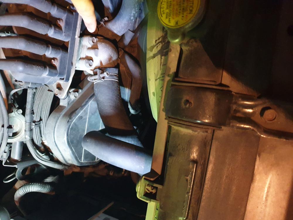

    Если в движке масло(не эмульсия)и не парит выхлоп.Течи так же не обнаружено.Действуй от простого.Радиатор мгновенно не забивается,обрыв крыльчатки в помпе случай исключительный но возможный.А подклинивший термостат сплошь и рядом.Попробуй вынуть его,он по идее под дросселем под крышкой с патрубком.
    Этот?
    мужики, начал снова греть машину, с печкой горячей на полную, нижний патрубок совсем холодный - так должно быть?

    #18 AnM
    Отправлено 14 октября 2019 - 20:31
    AnM
    • 10 512 сообщений
     бурление какоето слышал
    Это плохие симптомы ... как бы действительно где-то не случилось завоздушивание .... хотя на этом движке раньше как-то не встречалось.
    Попробуй сделать так: сними пробку радиатора ... под обратный клапанок пробки подсунь кусочек спички ... и так со спичкой возвращай пробку на радиатор. Теперь будет система, при которой через маленькую дырочку есть постоянная связь с расширительным бачком. Заводи двигатель ... дай обороты небольшие в районе 1500 ... и начинай продавливать руками верхний патрубок на радиатор который идет. Если где-то в системе есть воздух, то в расширительный бачек при продавливании патрубка пойдут пузырьки ... а обратно из бачка будет засасываться ОЖ. Так быстро можно избавить систему от воздуха.
