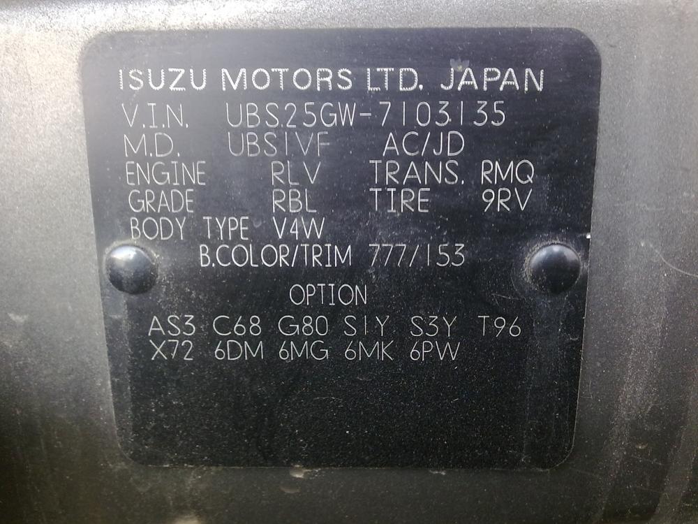

    Коллеги, всем доброго здоровья. Подскажите,пожалуйста, где найти номер краски на подкапотной табличке. Спасибо.
    С уважением.Евгений.

    На подкапотной табличке с вином. Фото0268.jpg У меня так - 777 - СЕРЫЙ МЕТАЛЛИК / ЛЕЙТЕНАНТ СЕРЕБРЯНЫЙ МЕТАЛЛИК *
    153 - ИНТЕРЬЕР ЦВЕТ СЕРЫЙ

    Paint Color Code 883\ 113 - на подкапотной табличке
    113 цвет отделки (пластик)салона -серый
    883 код окраски кузова верх и низ
    верх 871 Fir green mica (зелёная ель, микрофлора) = по шкалам других нескольких производителей красок в мире  (по Dupont №F1031) (по R.M. 871) (по ISU 882)не исузу)) (по ICT =8AD8B)
