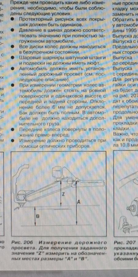

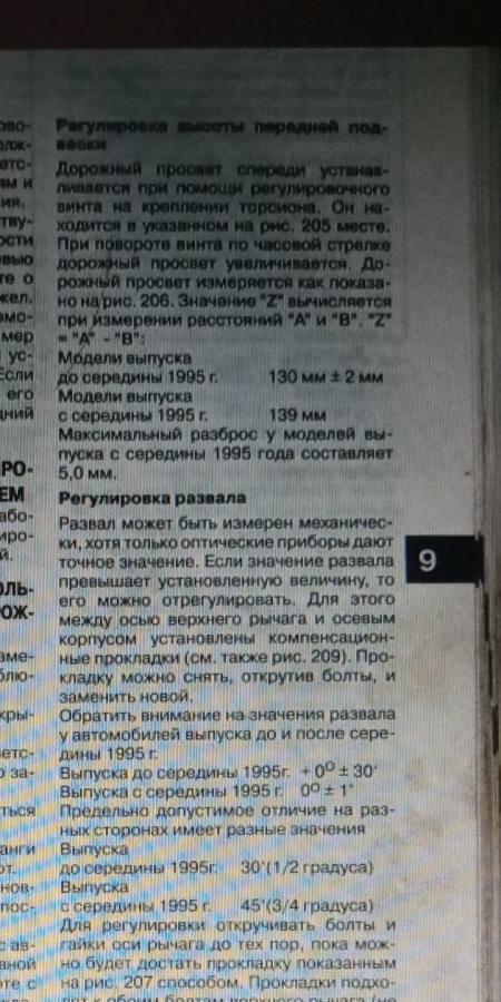

    вычисляется расстояние Z ... .
    Между осью рычага и осью конца шаровой.
    Для дореста и реста расстояние Z разное. Дорест 130. Рест 139
    + между отбойником нижним и рычагом - 22-23мм
    https://forum4x4club...ic=53993&page=2
    Погугли, родной, тем даже на данном форуме полно. Весьма полно раскрыта. Почитай инфу, получишь полное представление. В принципе ничего сложного там нет. )))

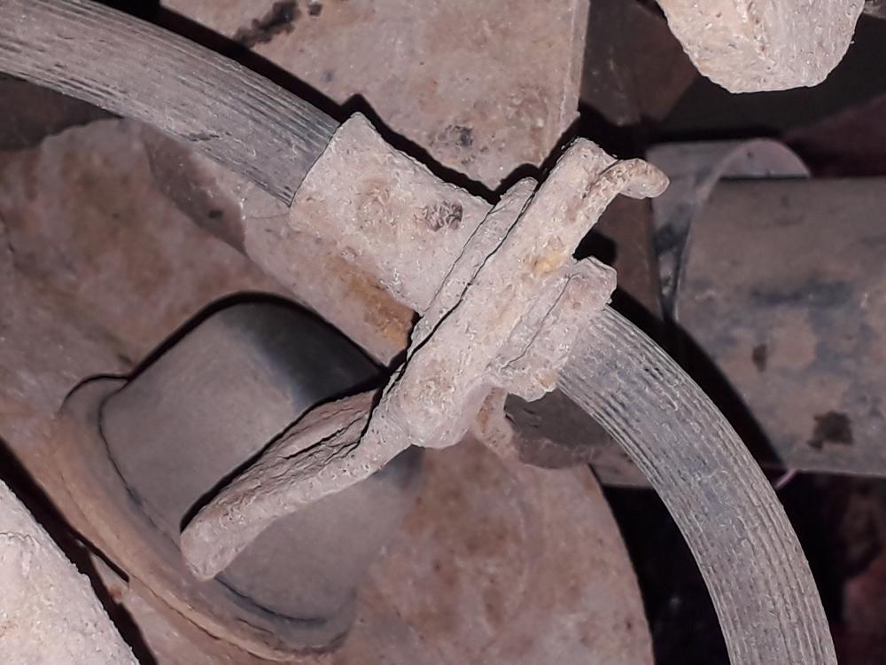

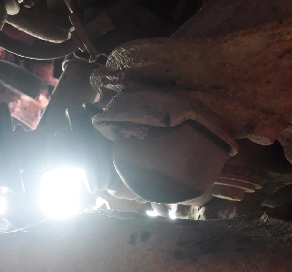

    У меня привода на излом стоят, если я их выровню то отбойник лежит на рычаг
    Вот так у меня
    Фото

    #13 MadFox
    Отправлено 08 июля 2021 - 22:05
    MadFox
    • 1 664 сообщений
    Чет мне кажется что отбойники сииильно нештатные.
    вот и я так думаю узнать бы родного отбойника размеры что бы сравнить
    #16 MadFox
    Отправлено 10 июля 2021 - 11:23
    MadFox
    • 1 664 сообщений
    Попробуй найти фото, на фарпосте, в яндекс-картинках, на ебее.
