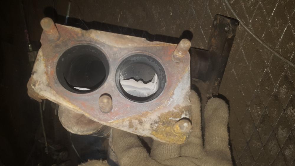

    Всем доброго дня. Задумался заменить родной чугунный выпускной коллектор и наткнулся на необычное предложение. Судя по всему коллектор какой то тюнячий. возможно с другого авто, но стоял на Vauxhall frontera b, говорят, что на Y22SE. На данном изделии форма отверстий на фланце головки просто овальная и не повторяет форму на головке и прокладке. Отсутствуют каналы и расширительные камеры во фланце к головке. Канал до ЕГР отсутствует. форма фланца к приемной трубе непонятная. Прокладка стояла тоже не родная, судя по отпечатку.
    Что смущает:
    1) Форма отверстий фланца головки;
    2) Прокладка к приемной трубе. Возможно кто то знает от чего она?

    Так а чего родной же, но новый не заказать? Площадка под выхлопную на фото всё равно не подойдёт на площадку родной выхлопной.

    А кто вас заверил что коллектор который вы представили от ОФБ,коллектора по стыку ГБЦ идентичны со многими моделями и объемами моторов опелей,а дальше кто во что горазд.

    Никто не заверял. Просто он стоял на ОФБ, есть фото. Продавец говорит, что движок Y22SE.

    То что не подойдет это я понимаю. Колхозить особо тоже нет желания. Просто искал бу на свой мотор и ничего не нашел кроме как это. Вот и подумал, что все таки нержавейка надежнее чем чугун, в плане будущих трещин как минимум.
    Видимо придется думать в сторону нового. Можете подсказать номер детали, предпочтительного производителя и где купить можно? Буду очень признателен.

    Попробую коротко описать.
    На ОФБ может иметь место всего два варианта,если не считатать колхозные.
    Х22 и Y22,разница в выхлопном коллекторе и приемном фланце на штанах выхлопной приемной трубы.
    Если у вас выхлоп под мотор Х22,то ищите чугунный коллектор от любого опелевкого мотора с объемом 2-2,2 литра.

    Благодарю за разъяснения. В принципе мне это известно, но у меня Y22SE. Видимо есть еще вариант с установкой коллектора от Х22 и приемной трубы от него же. Но хотелось просто заменить коллектор и все)). Может кто подскажет где взять его можно?

    Не найдете вы ликвидный коллектор для Y,ищите коллектор от опеля и приемные штаны от X или живой приемный фланец от штанов и от данной пары танцуйте.

    На переходе конец 2000 - начало 2001 на X22SE мутили с конфигурацией привалочного фланца к приемной трубе.
    Возможны нюансы и неожиданности. Приемная труба с катом имеет как минимум 2 варианта для X22SE. То есть байда с катом бывает разная
    Имейте это ввиду.
    Разница в угле наклона фланца приёмной трубы с катом, причем выпускной коллектор будет стандартный
    Имейте это ввиду.
    Ок. Но если эти варианты предназначены для соединения с одним и тем же коллектором, то в чем могут быть сюрпризы?
    #11 Вехомечтатель
    Отправлено 15 августа 2021 - 12:49
    В наклоне фланца и труб приемной трубы с катом. Плюс вариации - шпильки или болты, диаметр отверстий крепежа и диаметр труб приёмной трубы к фланцу
