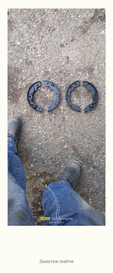

    В очередной раз не подошли колодки ручника, не влезают в диск, кто посоветует правильный вариант?

    Колодки кто-нибудь посоветует?

    • Tekeli
    • Опель Монтерей 1994г. 6vd1
    Переделывал с фронтеровских на Монтерей м92, но путь нелегкий.
