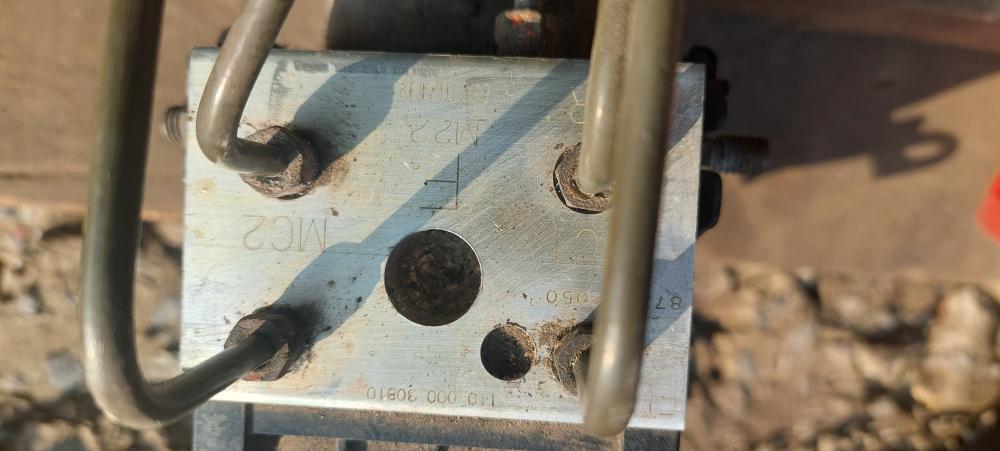

    Здравствуйте товарищи,подскажите ,как развести трубки от блока АБС на трупер 3.5 бензин 3 трубки идут на главный  тормозной и две по всей вероятности на передний и задний контура ,а конкретно не знаю .На блоке абс есть надписи и трубки помечены краской .
    На АБС трубки подписаны FL ---R
                                                 MC 1   MC 2
                                                   FR

    А из АБС ВЫХОДЯТ к суппортам.
    Выход из ГТЦ - передний и задний контур: передняя полость ГТЦ (ближе к водителю сидящему за рулем) - передний контур, задняя полость ГТЦ (дальше от водителя)- задний контур.
    Выход из АБС на задний контур - один к задним суппортам по раме
    Выходы из АБС переднего контура (к передним суппортам) - FL (левый) и FR (правый) они обозначены.

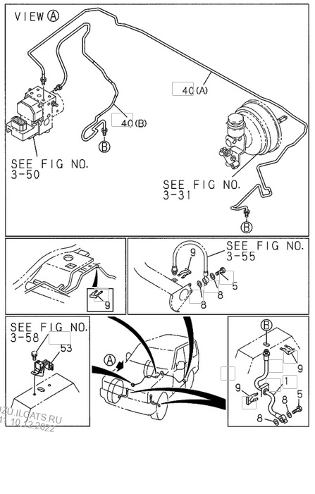

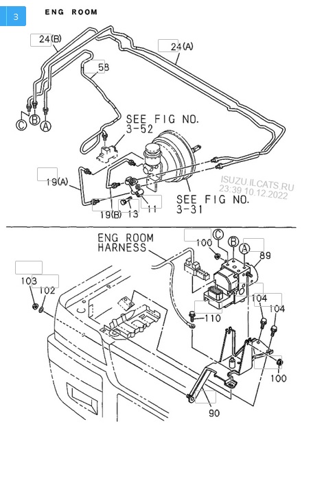

    Юра, поправь меня, если ошибаюсь, но у меня по каталогам выходит так:
    Monterey B - колдун сзади,
    Trooper 98+ ("америка") - пропорциональник на ГТЦ.
    Может ТС не понимает о чём вопрос?
    По каталогу ilcats, я (не слесарь) уже вижу куда какие трубки втыкать.
    Все верно.

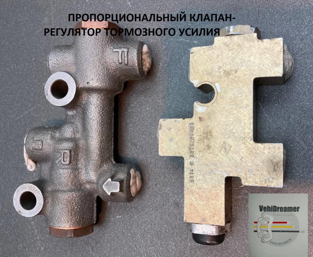

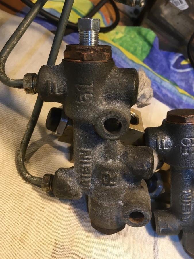

    От пропорционального клапана на ГТЦ при наличии блока АБС выходят 2 трубки (передний контур и задний контур)
    При отсутствии АБС - 3 трубки (2 на передние суппорты - верхний и боковой отвод, нижний на задний контур).
    Поэтому я и  спросил - какой стоит пропорциональник ?
    Они разные, их 3 вида:
    - стальной с двумя выходами (вариант для подключения без АБС)
    - алюминиевый с 2-мя выходами (вариант последнего поколения с АБС)
    - стальной с 3-мя выходами (вариант с АБС старого образца).
    Если ставится блок АБС выходы переднего контура (верхний и боковой ) при варианте 3 придется  соединять тройником между собой или заменить пропорциональник на вариант 1 или 2.
