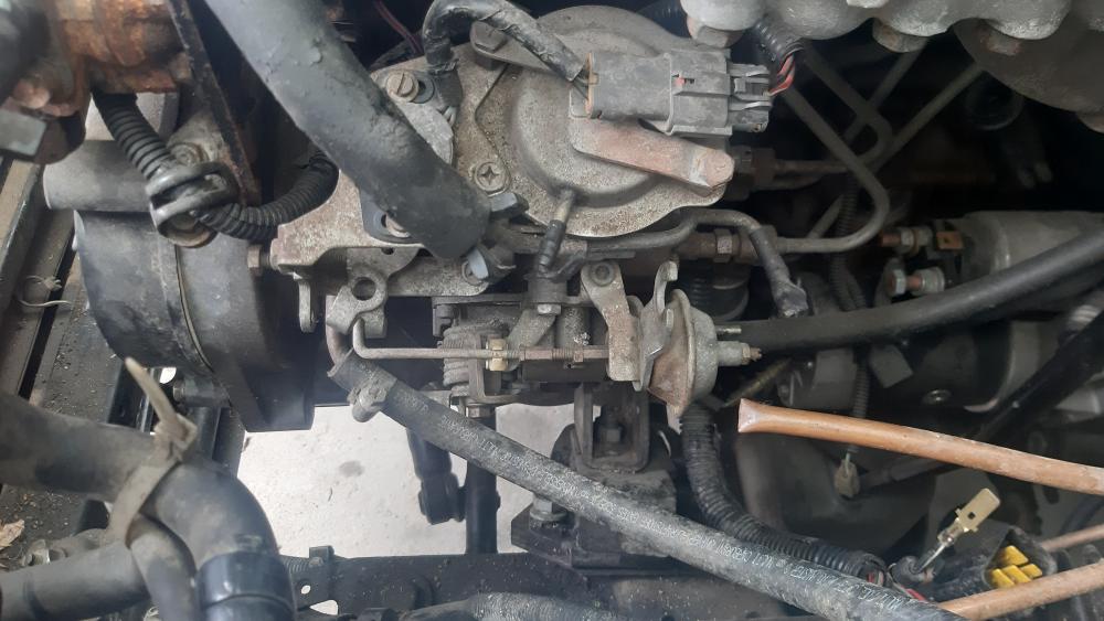

    Доброго времени суток, подскажите где подача, где обратеа на тнвд 4JG2?

    Подача спереди,у фланца крепления к лобовине.Обратка сзади,крепится к насосу штуцером раздваивающаяся трубочка.Тонкий писюн к форсункам,толстый в бак.

    а почему корректор заглушен?

    Он не заглушен, просто чтобы г рязи не попадала, пытаюсь запхать этот мотор во фросю а спорт.
    Подскажите этот двигатель заведётся без вакуумных трубок, просто чтобы проверить, или нужно их обязательно все подсаеденить?

    Запустится хоть с трубками хоть без. Там вакуум только на тормоза нужен,остальное по необходимости.А корректор соедини с писюном на куллере,он там где то справа около заслонки(только не на приводе заслонки а где то рядом).А так вообще у меня вакуум идет только на привод включения моста и на газулю конднея.

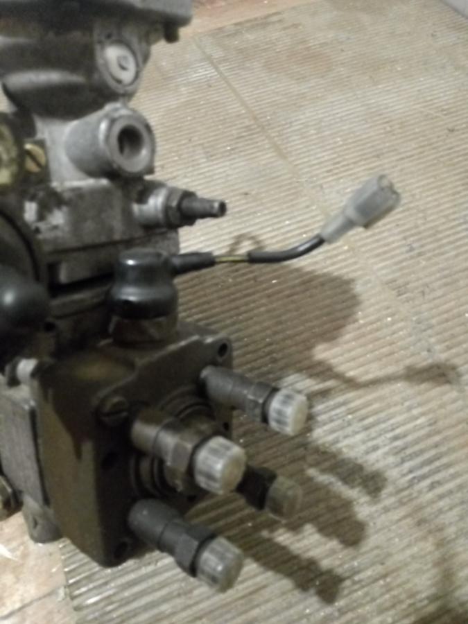

    Подать +12 на клапан отсечки топлива на плунжерной паре тнвд и на свечи накала секунд на 5-10 и заводи.Глушить,просто снять напряжение с клапана отсечки.

    Покажите пожалуйста особо одарённому где он находится и можно ли по фото определить механический это тнвд или электронный?

    механический

    И мне стало интересно откуда этот насос?Я как то не встречал на наших насосов с клапаном опережения.Или это совсем азия япония.Номер на насосе читается?IMG_20230705_214813.jpg вот так он выглядит на насосе.
