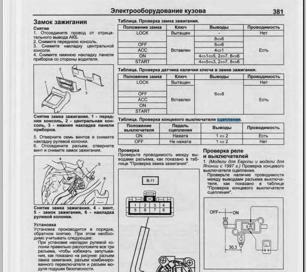

    #12 armer
    Отправлено 30 июня 2023 - 18:27
    armer
    • 2 185 сообщений
    в упор понять не могу, так это почему мозги упорно думают, что на вход с датчика педали сцепления приходит +, хотя я уже аж провод на разъеме мозгов откусил.
    В книге "Isuzu Trooper/Bighorn Opel Monterey" пишут, что в нормальном состоянии на входе с концевика педали сцепления должен быть "+". Сам же концевик при отпущенной педали разомкнут. На схемах этого концевика не нашел, но, судя по всему, он замыкает вход ЭБУ на массу при нажатии педали. Так что, вроде, все норм.

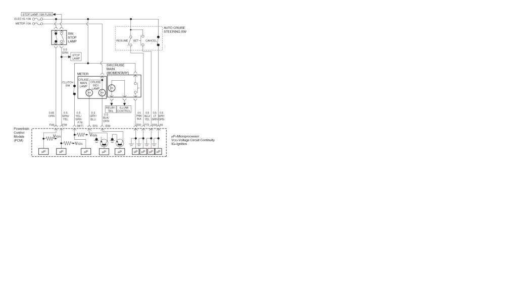

    #13 amotsarack
    Отправлено 30 июня 2023 - 21:00
    amotsarack
    • 2 785 сообщений
    неа, оно замыкается на +12

    Т.е. таблица и описание проверки концевика в книге - не верны?
    Стоп! Но на вашей схеме под кнопкой CLUTCH SW я вижу резистор-подтяжку на V(ign). Значит активный сигнал должен быть ноль - то, о чем я и говорю. Но кнопка тоже на плюс  :dntknw:  Странная схема...
    Учитывая, что на схемах и в воркшопе на веху я находил немало опечаток, я бы все еще 10 раз перепроверил )
    Сообщение отредактировал armer: 30 июня 2023 - 22:22
    #15 amotsarack
    Отправлено 30 июня 2023 - 23:29
    amotsarack
    • 2 785 сообщений
    Вот это-то меня и смущает, причем сильно. То, что на оторванной от косы ноге все равно +12, вполне бьется с подтяжкой к плюсу на схеме. Но тогда нафига замыкать на плюс, если по логике надо ронять на массу? Бред.
    Но все схемы, которые я видел, именно такие.
    #16 armer
    Отправлено 01 июля 2023 - 05:39
    armer
    • 2 185 сообщений
    Там же на схеме 4 правых входа PCM вообще на массу жестко посажены  :Cherna-facepalm:
    А че, ни у кого нет аналогичного мозга с МКПП, чтоб прозвонить и сравнить?
    #17 amotsarack
    Отправлено 01 июля 2023 - 10:22
    amotsarack
    • 2 785 сообщений
    Думаю, там тоже подтяжка, просто рисовать поленились. Все равно измерение тока через кнопку, как у них там обозначено, предполагает оценку падения напряжения на резисторе, который можно рассматривать тоже как подтяжку к земле. Ну да, нарисовано от фонаря. Схема-то от проводки, а не от мозгов. А что там в мозгах, нарисовано намёками.
