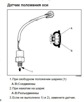

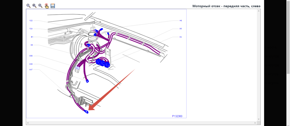

    Парни привет всем, подскажите пожалуйста! Не могу найти фишку подключения датчика шарикового положения оси ПП. Откуда провода идут для подключения ? Спасибо

    От туда же откуда и на клапана , над мостом они

    А подробней? У меня клапана стоят с левой стороны под капотом почти у лобового! Я имею ввиду может с предохранителей где то выходит чтоб по новой провода прокинуть. Над мостом не нашел

    Разъем находится недалеко от датчика, см.12-15.

    Расстояние от датчика до его разъема. К датчику же провод приходит?

    Меняли рулевую рейку , может и оторвали с корнем вот и не могу найти. Он же от куда то идет, хочу по новой прокинуть к датчику.

    Провода на разъем - черный и коричнево-белый. Так опельтис говорит.

    Нашел все сделал спасибо
