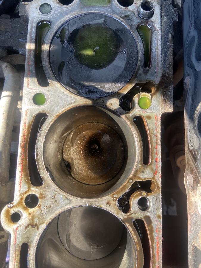

    Начну с самого начала ! 2 года назад взял Фронтеру 2002 год двс в профиле, был жор масла хороший! Сняли мотор разобрали, поставил поршневую от X фирмы Tiekin ,вкладыши новые и т.д ,фрезернули гбц со всеми вытикающими заменой мск и т.д. 2 года проблем не было ! Потом отьехал модуль поставил от ВАЗ штекер один в один вроде все ок заработала норм. Катаюсь бед не знаю. И на днях еду как обычно бортовой мультитроникс выдает ошибку пропуск 3 цилиндра! Что я делаю меняю свечу запускаю все вроде ок качусь дальше.На следующий день такая же песня.Снимаю форсы и на стенд думаю что льет 3 горшок.Форсы норм все одинакого. Мерию компрессию в 3 а там 0. Скидываю голову и на тебе прогар .Как так то? вот же перебирал(((( Бензин только Лукойл 95 сейчас опять скидываю мотор, у кого какие мысли есть по этому поводу? А то сейчас соберу и опять тоже самое ожидать? Модуль зажигания может тому быть виной? Парни выручайте я пока только заказываю запчасти

    Поршни из какого пластилина слеплены?
    Tiekin лепил
    На данный момент заказан такой же фирмы! Автовелт даже не рассматриваю

    Если уверен в качестве поршней,то ищи причину в ГБЦ,распред вал,гидрики,клапана,форсунки.
    Модуль зажигания не при чем.
    И все же склоняюсь к неисправной форсунке.
    Для успокоения проверьте диаметр отверстия в блоке под поршень нутромером.

    Причиной прогара поршней может стать попадание масла в цилиндры вследствии износа сальников, направляющей клапана и закоксованных колец. Масло стекает по впускному клапану и потихоньку капает на поршень двигателя. Температура горения масла выше, чем температура топлива. Скопировано из гугела!

    Жду запчасти по нарастающей буду информировать! На данный момент ГБЦ отфрезерована 3 цилиндр клапана не держат занимаемся

    С таким конечным результатом должна была быть прежде конская детонация.

    Прогар поршней,как правило следствие высокой температуры сгорания топливной смеси.
    Разберем причины.
    Первое,это лямбды.
    Второе,бензин-говно.
    Третье,не исправна ГБЦ.
    Осматривайте железо,ищите косяки после ремонтников.

    Все парни долго и нудно длился ремонт и теперь я в строю! Радости как у маленького ребенка!!!!! Что было проделано:
    Замена поршней на Yenmak для X22SE, кольца которые были с поршневой заменены на KS
    Расточка колена
    Замена шатунных и коренных вкладышей
    Фрезеровка и опрессовка ГБЦ притирка клапанов с заменой МСК
    Замена всех сальников и прокладок включая прокладки поддона (малую кое как нашел)
    Замена помпы
    Замена ГРМ комплект
    Замена катушки зажигания (Вазовскую выкинул)
    Замена свечей и проводов
    Отмачивание и отмывание клапана ВКГ (висела постоянно по нему ошибка, сейчас нормуль)
    Как то так!
    Проблема прогоревшего поршня была в уставших кольцах  и дикая смесь масла и бензина сделала свое дело! Сейчас двс работает тихо и спокойно , проехал после ремонта 400 км чек не вылез  тьфу тьфу тьфу!
