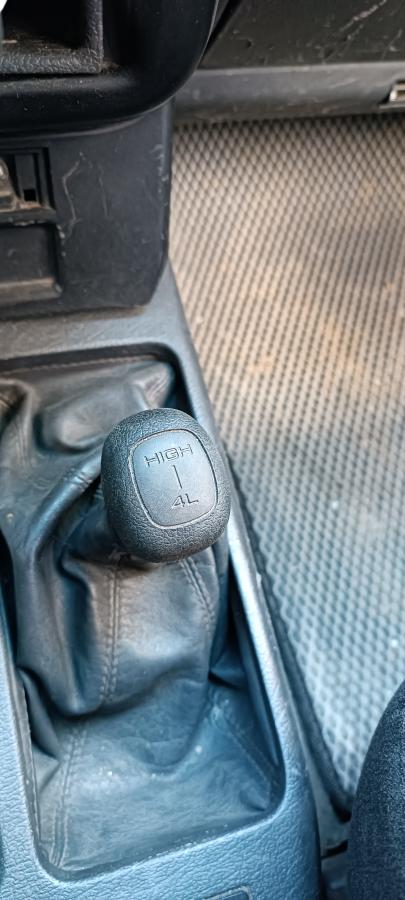

    На Монике езжу почти год, но проблема вот в чем, на рычаге раздатки есть только 2 положения вперёд и назад, вперёд включить полный привод и назад соответственно отключить. Под машиной посмотрел колокол переделан, раздатка без понижайки, ребята на Биге тоже смотрели и удивлялись бывают что ли такие раздатки, все по очереди пытались воткнуть ручку. На каких машинах стояли такие раздатки? На айсине раздатку поменять можно ли?

    Вот рычаг

    Это включение понижайки, вообще-то. High это полный без понижения, 4L с понижайкой. Сам полный привод на такой машине включается отдельно с кнопки или если АКПП с ТОД, то автоматически.
    Какая это коробка, ну вот например у меня на Трупере AR-5 и там именно такая правая кочерга. Что стоит у вас, для более продуктивного гадания было бы полезно больше информации и фоток.

    Точняк, это понижайка же. У меня на Офб включается так - включаю полный привод, ставлю акпп в нейтраль, после этого можно включить пониженую. И соответственно в обратном порядке выключается.

    Так давайте по порядку. Двигатель 6VD1 АКПП стоит от дизельного Айсин какой то. Если рычаг вперёд то включается полный привод, назад то отключается. Там только 2 положения, пониженной нету, так и сяк пробовал только 2 положения, вкл и выкл полного привода ну и соответственно хабы ещё включаю. Рычаг вниз на 4L полный не работает, только задний остаётся проверял уже в грязи.

    Если рычагом вперед включается 4х4, то значит раздатка старого образца, на ней пониженная передача должна включаться из положения 4х4 перемещением рычага сначала влево, а потом до упора назад, на ручке должна быть схема. Если раздатка ТОД старого образца, то может несколько иначе. Ваша проблема или в неправильном включении передачи, или же в самой раздатке, иногда там фиксатор пониженной закисает, если долго не пользоваться, может также банально упирается рычаг в кузов, если раньше стояла другая раздатка, или же длина новой АКПП больше старой - точно также может упираться рычаг.
    Посмотрел сейчас фото рычага - это ручка рычага раздатки SOF, у нее включение полного привода с кнопки, моторчиком на раздатке и вакуумным приводом на переднем редукторе. Судя по вашему описанию, у вас более старая модель, где полный привод включается рычагом. Если, конечно, вы верно описали картину происходящего. Поэтому я и просил сфотографировать раздатку, особенно заднюю правую сторону, с моторчиком она, или нет.

    Для начала не указано, какой вообще Монтерей. На ОМА такого быть не может. На ОМБ - либо SOF, либо TOD. Если на ОМБ раздатка стоит старая (от ОМА), то счастья не будет.

    Машине под 30 лет, там может быть все что угодно, тем более свап на айсин уже стоит. На монтереях А вроде тоже SOF был, года с 95 или 96. Если называть версией "Б" рестайловые модели с шасси UBS26/73. У автора мотор 6VD1, так что точно не Б. Проблем переделать одно в другое никаких нет. SOF если не нужен, то муфта на редукторе просто блокируется во включенном положении, ставятся хабы и раздатка старого образца.
