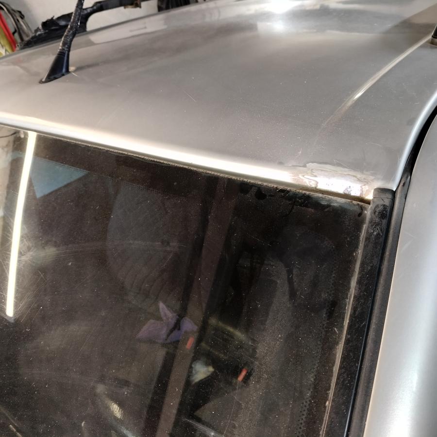

    Всем привет и с днём победы.
    Недавно обратил внимание на отсутствие верхнего молдинга на лобовом. Х. з. куда он делся, или улетел, или "доброжелатели" на стоянке подсуетились.
    Может кто подскажет аналог, или в наличии.

    Там , где стекла ставят купи
    Обычная резинка формы гриб. Как правило - у установщиков есть.
    Отличия в длине резинки и толщине шипа который между стеклом и крышей входит. И ширина самой шляпки.
