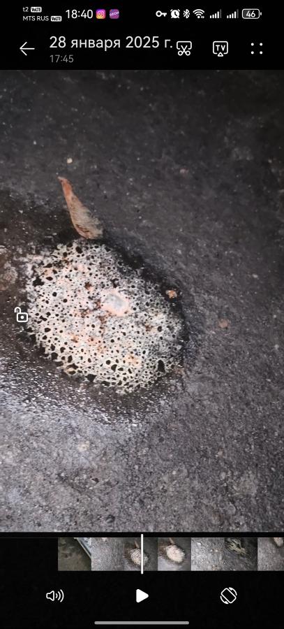

    Течет атф масло с АКПП во время прогрева , потом перестает (или не так сильно). При простое не текло , а сегодня заглянув под авто увидел большие пятна с маслом , да походу ещё и с антифризом бл.....
    Машиной толком не пользовался, а сегодня заметил Screenshot_20250128_184027_com.huawei.himovie.overseas.jpg
    Это же антифриз по-любому ?
    Вопрос че теперь делать? Машина с капающим маслом проехала км 15 от силы, как антифриз пошел вообще не заводилась.

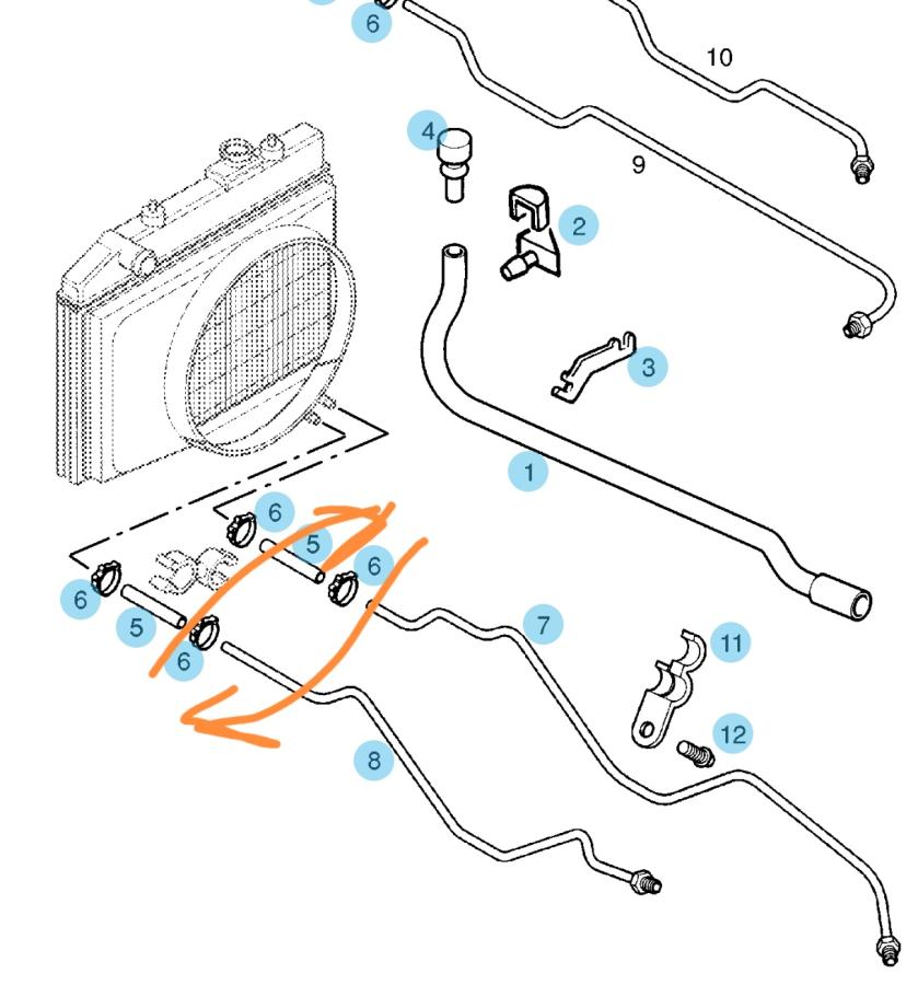

    Ещё в автосервисе перепутали шланги маслоохладителеля , там с самом теплообменнике не стоит клапана или термостата ? Важна направленность подачи масла ?
    Перепутали эти шланги
    Машиной толком не пользовался, а сегодня заметил attachicon.gif Screenshot_20250128_184027_com.huawei.himovie.overseas.jpg
    https://forum4x4club...-1738079866.jpg
    На этом фото , скорее всего течет из штока , выбора селектора передач.
    По охлаждению , не совсем понятно , что и куда идет  !? Из далека надо .

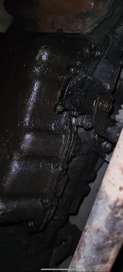

    Да , шток весь в масле .
    Стекает с поперечины под двигателем , стык коробки и движка , подозрение на сальник передний
    В автосервисе перепутали шланг 7 и 8 местами

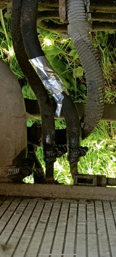

    И входные трубки в радиатор теперь в масле , такое ощущение , что либо не пропускает масло , либо давление запредельное

    Отправлено 28 января 2025 - 18:52
    • 11 565 сообщений
    ....В автосервисе перепутали шланг 7 и 8 местами
    Пусть исправляют.

    Пусть исправляют.
    Там разве не без разницы как подсоединять ?

    Ну так если подсоединили херово то они и будут в масле вот это и пусть исправляют.А то как их разместили или к верху жопой или головой вниз это без разницы.Там отродясь ни клапанов не термостатов небыло.
    А вообще оно должно быть так как было с завода,так правильнее.

    Хомуты надо нормальные просто. А вообще потеющие шланги это последнее, что надо исправлять если коробка давит атф с антифризом.
