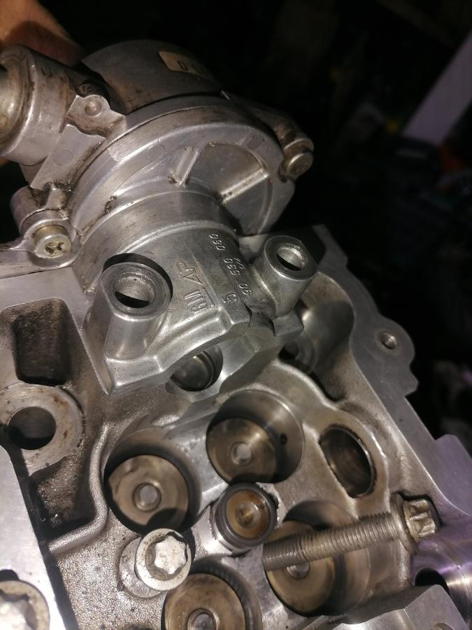

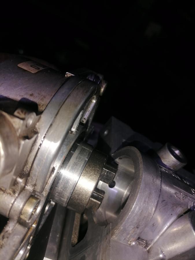

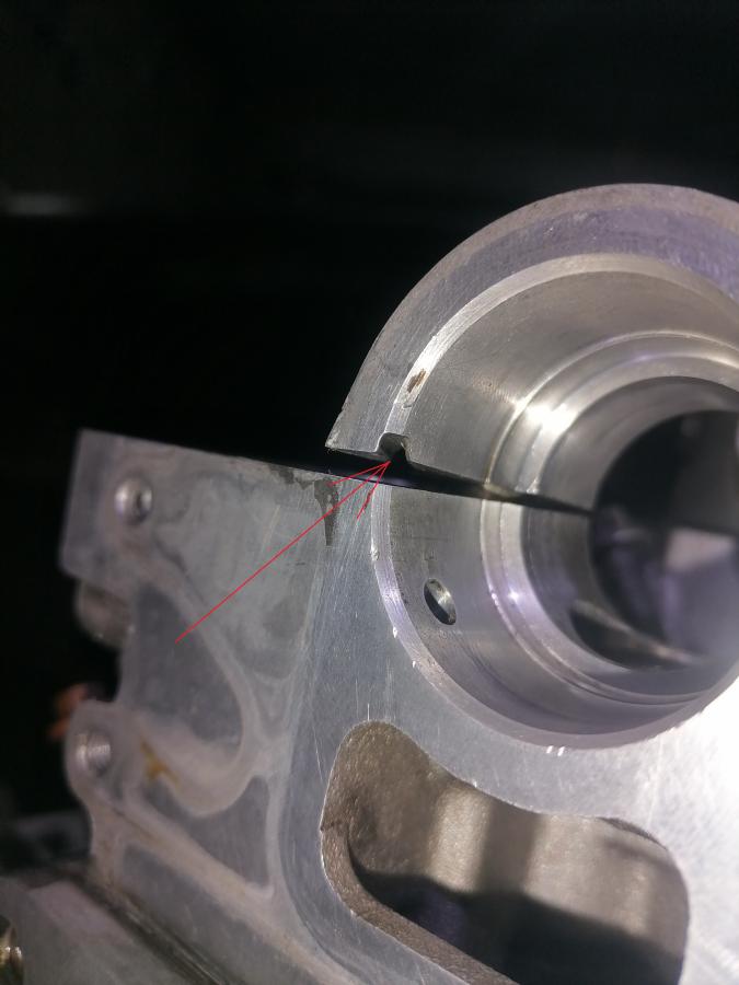

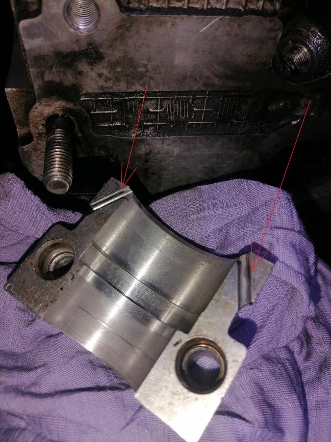

    Добрый день. Может кто знает назначение этих "пропилов" на 5-ой крышке распред вала (отмечены стрелками). Они предназначаются для подвода масла к вакуумному насосу или отвода масла от вакуумного насоса. Эти пропилы выходят в торец ГБЦ, в то место где присоединяется вакуумный насос.

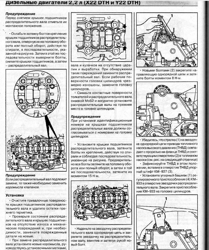

    Если правильно помню они заполняются герметиком вроде.
