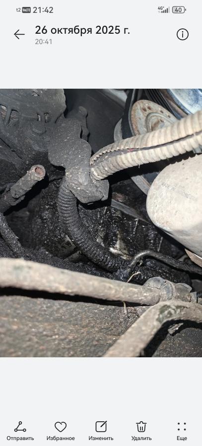

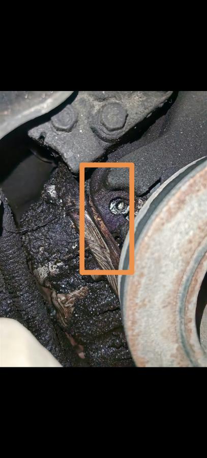

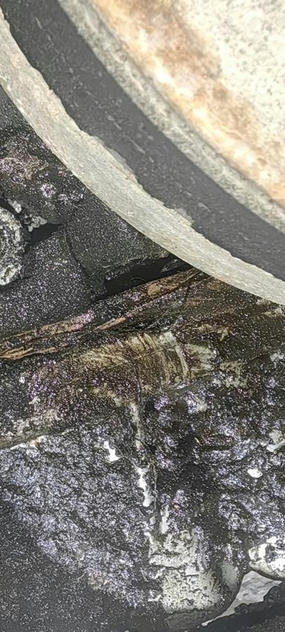

    Добрый вечер, господа! 5 лет назад продал свою короткую офа( ездил 9 лет). Но не выдержала душа и был спонтанно приобретен родео 2000 года 3.2. Еще при осмотре указал продавцу что весь низ двигла в масле. На что продавец искренне удивился и сказал что первый раз видит. Меня это не смутило ибо цена была адекватная за абсолютно ровный кузов. Авто забрал. В гараже на яме увидел тот что на фото. Вопрос: что это торчит и на сколько я попал? ???? по фактуре это прокладка, а не герметик.

    Снять поддон и посадить на герметик

    вообще пока не сколько не попал - на таких пробегах снятие поддона с промывом маслозаборника и осмотром содержимого считай продвинутая дигностическая процедура...

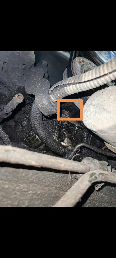

    То есть это прокладка поддона?
    Просто торчит выше места где должна быть прокладка...

    Там не должно быть никаких прокладок, по стыку со стальной частью не помню, а верхняя часть, она же нижняя часть картера двигателя, сажается только на герметик.
