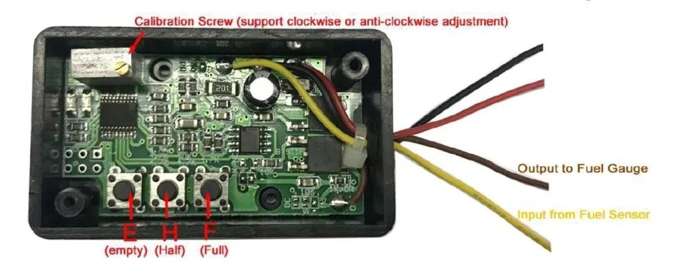

    Поставь любой ДУТ и преобразователь сопротивления.
    Например такой (cамый правильный и дешевый искать лень):https://aliexpress.r....43f7407b9uSRPh
    1. действует как интерфейс между отправителями топлива и манометрами
    2. Считывает любой датчик топлива.
    3. Работает с любым указателем уровня топлива.
    4. Точно исправляет несоответствие ОМ и неправильное движение от топливного Выплеска
    5. Пользовательская Калибровка для пустого, половинного уровня и полного
    6. Мини-Размер 20 (Ш) X 16 (В) x35 (Д) мм
    -Датчики топлива предназначены для работы с определенным диапазоном Ом.
    -Различные производители автомобилей и манометров используют разные диапазоны Ом для правильной работы своих манометров. Это может вызвать проблемы у человека, который обновляет свой автомобиль новыми датчиками или новым бензобаком и датчиком топлива.
    -Этот модуль позволит вам использовать датчик запаса с любым указателем уровня топлива и наоборот.
    Инструкции
    1/Установите модуль в чистое сухое прохладное положение.
    2/Подключите провода, как показано на фото выше
    3/Используя режим магазина, запрограммируйте и сохраните положения Full,Half,Empty и «Power On».
    4/Используя режим включения, запрограммируйте, как вы хотите, чтобы манометр работал при запуске автомобиля.
    5/Работает в режиме работы и проверки.
    Инструкции
    В итоге , со стоимостью работ,выйдет ,как в сборе.
