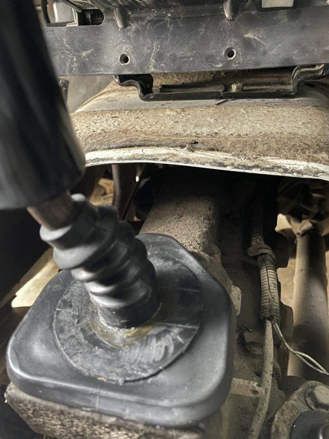

    Ремонт пыльника Рычага скоростей.
    Сообщений в теме: 5
    #1 Memphis
    Отправлено 27 января 2026 - 16:03
    Memphis
    • 183 сообщений
    • Симферополь-Киев
    • OFA Sport (c20ne) 93г.
    При условии сохранности пятиугольной резиновой площадки старого пыльника.
    Куплен 2121-1803027 — артикул уплотнительного пыльника штока раздаточной коробки для автомобилей ВАЗ 2121, 2123, 2131 (NIVA)
    Приклеен клеем для обуви (типа-88)  к круглому пятаку  из камеры. Сию конструкцию тем же клеем к площадке -  одеваем на рычаг - получается красиво и без хомутов. В дальнейшем буду клеить на рычаг раздатки.
    Может эта тема не нужна - но такой не нашел.

    Пойдёт! Правда, вроде давно известно, пыльник шаровой от космича, почти родной!

    пыльник от космича одевается через пластиковый наболдажник ручки?

    Балдажник открутить надо, намазать шток и по-тихому натянуть но, может и порваться. Поэтому брать с запасом.

    я про другой набалдажник говорю. этот который откручивается понятно. под ним вдоль самой ручки, он еще который в диаметре увеличивается. вначале меньшего диаметра, потом все толще и толще. эта хеновина не снимается?
    на неё и натягивать!
