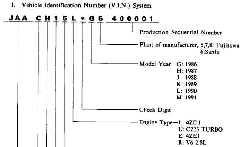

Трупер (американец) до 91 года V6 2.8Родео (естественно американец) до 93 года V6 3.1Движки очень схожи. Прокладки, сальники и т.д. одинаковые.Разница в шатунах, поршнях и в ходе поршня.Прилагаю расшифровку VINа.Давай определяться по шагам. Моторы 2,3 и 2,6 литра - это 4-цилиндровые рядные.Моторы V6 все были бензиновыми.Самый ранний - т.н. "люминовский" 3,1 литра допотопной конструкции.После него были исудзувские моторы 3,2 и 3,5 литра.Моторы Исудзу от моторов GM (Шевроле Люмина, Шевроле ТрансСпорт) отличаются кардинально.Так что у тебя? Может, есть код мотора или фотка его внешнего вида?Михаил.

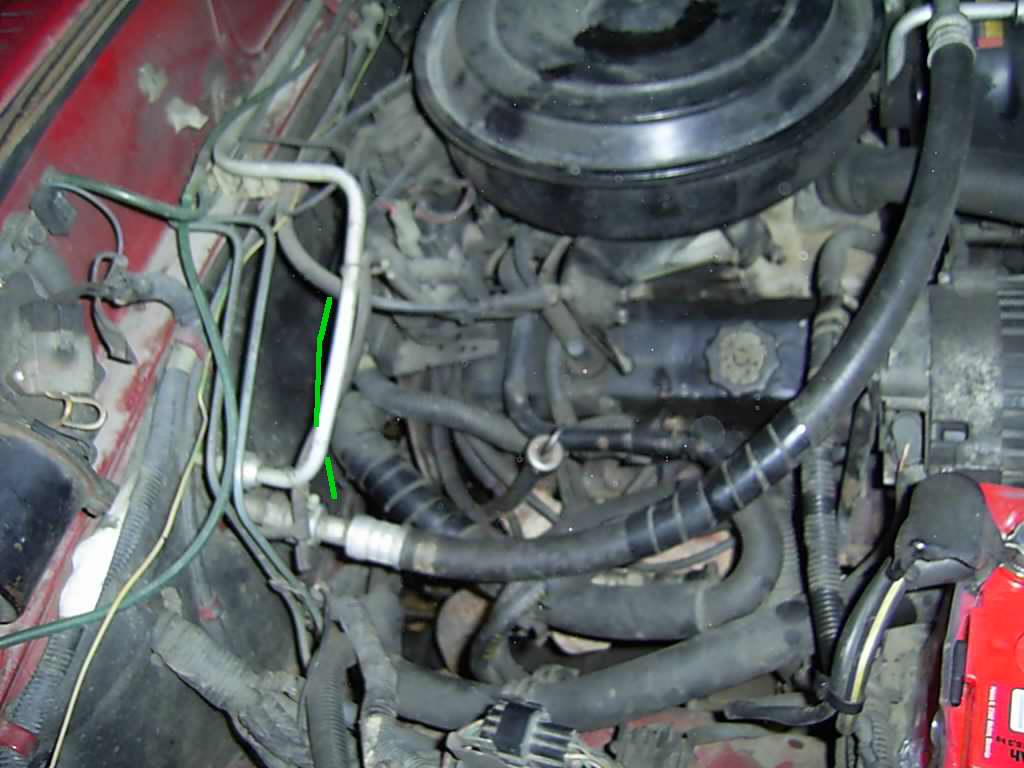

Не нашел раздел ФАК. Нашел в форуме только барахолка, а разборок нет.Течет точно с верху по стыку двиг с коробкой по стороне двиг. Но подлезть невозможно, там прикручен сзади кронштейн. Нужно наверное все разобрать,тогда точно видно будет.В гараже пока -7 с подогревом ,пусть потеплеет, а пока нужно на учет поставить, экспертизы пройти и пр. гимор...По запчастям и разборка - лезем в раздел форума ФАК - а там в Магазины.
Там же и разборки...много там всего
А по тому откуда течет... не знаю как на V6-х сзади.. помимо прокладки клапанной крышик - етсь еще резиновый клинышек такой
Его могло давануть... если течет совсем сверху.. Чтоб проверить - засунуть руку.. за башку... сзаду.. самого.. гдет на пол-ладони.. коли масто -ищем там. Клин сразу видно - коли крышку скинуть. Он прокладкой клапанной крышки и прижимается. (при условии что он там есть). То что он есть на 4Ze1 - эт точно.А ежели ниже - то ток сальник коленвала остается..

Там головки заменяемы ( должны быть ) так вот сзади у них должна быть резинка полукруг мож она и течёт .....Так... про ФАК... по магазинам..http://forum.4x4club...hp?showforum=13А сам раздел Фак - расположен ниже... ниже БАРАХОЛКИ... крутим скроллер
А начет течи...точно масло-то?? Тосол не уходит??
Судь по фоте... там остается ток сальник задний коленвала...
