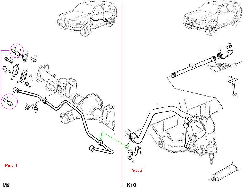

    ОФБ-Спорт. Если вы обнаружили, что стабилизатор задней оси болтается и решили его поменять, то вы с удивлением обнаружите, что никаких резинок к нему отдельно не поставляется. Поставляется только весь стабилизатор целиком (позиция 1 на рисунке 1) – номер 04 44 019. На самом деле на этом стабилизаторе стоят резинки, которые поставляются отдельно. Какие и откуда видно на рисунке.1111111111111111111111.jpg Таким образом, чтобы заменить резинки на заднем стабилизаторе надо заказать:- втулка стабилизатора 04 44 348 – 2 штуки- втулка распорная 04 44 913 – 2 штуки- втулка стабилизатора 03 50 667 – 2 штуки
