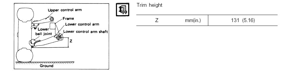

    Полез вчера поднянуть торсионы (а то устал на отбойниках ездить), но чего то помоему перестарался, морда стала выше чем зад. Ориентировался по наклону приводов выставил на глаз вроде наклон одинаковый НО торсионы оказались после этого затянуты по разному(кстати почитал как народ их 3 метровыми трубами крутит, мне видимо повезло, взял трещетку головку на 27, ничего не отмачивал, не поддомкрачивал, навалился так сказать от души и затянул). Мне один мастер сказал что так нельзя, чтобы торсионы были по разному затянуты, нужно говорит выровнять (вообще если я его правильно понял регулировка торсионов очень не простая штука). Как теперь правильно все это отрегулировать(мастер инструктировал меня дистанционно)? Я собрался взять линейку и линейкой замерить на сколько торчит болт с одной стороны и точно также сделать со второй (опять же по совету мастера).Хотя вчера мне казалось что при одинаковой затяжке машина вроде не ровно стоит, заваливается на водительскую сторону.Есть ли у кого какие мысли опыт или предложения, буду благодарен всем высказавшимся.

    Сюда глянь http://forums.auto.v...hp?t=1150881132 , посмотри всю тему, там даже цифры с чертежом есть. Кстати торсионы могут проседать по разному, поэтому затяжка по длине резьбы не показатель ИМХО.

    Картинку эту я видел вот только как на практике это реализовать?

    Я это делал на 4-х стоечном подъёмнике для регулировки схода-развала, у него уровни выверяны. Там(для оптического стенда) есть длинная рейка, от неё и мерял. Правда для Муссо делал, но принцип тот же.

    По болтам регулировать - это как температуру в среднем по больнице мерять. Да и нет гарантии, что они изначально закручены одинаково, на то и даётся возможность регулировки...Я выставлял по расстоянию крайних точек нижних рычагов до земли. Ессно, на ровной поверхности при незагруженной машине и полбака горючки.Потом проверил расстояния от верхнего крепления нижнего рычага до уровня полуосей и расстояние от верхних рычагов до отбойников. Получилось почти точно, ничего дорегулировать не пришлось. Совсем до миллиметра там отрегулировать не удастся, да и не надо.ИМХО.

    Я натягивал капроновую нитку между самыми нижними краями болтов нижних шаровых и от этой нитки делал замеры. Получилось замечательно.

    надо только потратить 1000-1500р.приезжаешь на сход-развал, желательно компьютерный и с имеющимися настройками по твоему автомобилю и просишь выставить развал - круткой торсионовесли хочешь лифта - надо заранее вынуть из под верхнего рычага регулировочные шайбы, или это на сходразвале сделаютмастер сначала выставить схождение, а потом будет развал регулировать подкручивая торсионы - длинная металическая линейка при этом в его руках обязана присутствовать + качать машину после каждой подкруткиа крутить самому торсионы, и делать это из крайнего нижнего положения в крайнее верхнее - колеса встанут и елочкой и домиком, прощай резина называется :lol:

    Андрюха!!! Блин!!!! И кому из Вас верить? front_trim_height.jpg ИЛИfront_trim_height2.jpg
