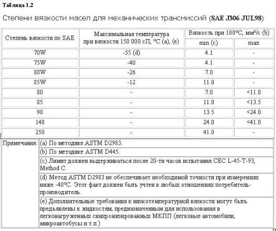

    Международная классификация по вязкости SAE (Society of Automotive Engeneers)Стандарт SAE J306Для классификации трансмиссионных масел по вязкости наибольшее распространение и признание в мире получила система, разработанная Американским Обществом Инженеров - SAE. Она описывается стандартом SAE J306 "Клаccификация вязкости трансмиссионных масел для ведущих мостов и механических коробок передач" (Axle and Manual Transmission Lubricant Viscosity Classification). Вязкость масла выражается в условных единицах - степенях вязкости по SAE.Спецификация SAE J306 (таблица 1.2) используется производителями автомобильных трансмиссий при определении и рекомендации трансмиссионных масел для ведущих мостов и механических коробок передач, а также производителями масел при разработке новых составов, производстве и маркировке готовых продуктов.Tabl_1_1_.jpg Информация о рекомендованных к применению вязкостях автомобильных масел заносится в руководство по обслуживанию автомобиля, на основании которого пользователь выбирает соответствующий продукт в ассортименте смазочных материалов.Вязкость трансмиссионного масла должна выбираться с учетом наибольшей и наименьшей температур окружающей среды, при которых планируется эксплуатация автомобиля. Исходя из этих соображений, классификация SAE J306 основана на показателях низкотемпературной и высокотемпературной вязкостей.Показатель низкотемпературной вязкости оценивается путем определения температуры, при которой вязкость масла по Брукфильду достигает значения 150000 сР. Вязкость определяется по методу ASTM D2983-87 (1993) "Стандартный метод определения низкотемпературной вязкости автомобильных масел путем измерения на вискозиметре Брукфильда" (Standart Test Method for Low-Temperature Viscosity of Automotive Fluid Lubricants Measured by Brookfield Viscometer).Значение вязкости 150000 cР, используемое для определения низкотемпературных свойств трансмиссионных масел, выбрано по результатам серии реальных испытаний на мостах различной конструкции. Эти тесты показали, что при вязкости трансмиссионных масел более 150000 сР наблюдались разрушения подшипников вала-шестерни. Следует отметить, что подобные разрушения могут наблюдаться и при меньших вязкостях, в зависимости от конструкции мостов. Именно по этой причине следует четко соблюдать рекомендации производителей автомобиля или трансмиссии по низкотемпературным границам применения, занесенные в "Руководство пользователя" (Owners manual).Требования к низкотемпературной вязкости масла, обеспечивающей беспроблемное переключение передач в механических КПП значительно выше. В стандарте J306 редакции OCT91 (октябрь 91-го года), действовавшем до середины 1998 года были приведены данные о том, что большинство механических КПП требуют для исправной работы вязкость масла, не превышающую 20000сР.В стандарте J306 JUL98 была введена рекомендация по дополнительному тестированию трансмиссионных масел, предназначенных для использования в лекгонагруженных синхронизированных механических коробках переключения передач (легковые автомобили и микроавтобусы). В качестве теста рекомендуется использовать метод ASTM D5293-99a "Стандартный метод тестирования кажущейся вязкости моторных масел с использованием имитатора запуска холодного двигателя в интервале от -5 до -35°C" (Standart Test Method for Apparent Viscosity of Engine Oils Between -5 and -35°C Using the Cold-Cranking Simulator). Рекомендован лимит в 5000 сР при температуре -30°C. Практически, это может означать рекомендацию по применению в механических КПП синтетических, полусинтетических или гидрокрекинговых трансмиссионных масел SAE 75W-XX (для регионов с зимними температурами до -30°C).Показатель высокотемпературной вязкости оценивается на основе значения кинематической вязкости масла при температуре 100°С. Определяется по методу ASTM D445-97 "Стандартный метод определения кинематической вязкости прозрачных и непрозрачных жидкостей" (Standart Test Method for Kinematic Viscosity of Transparent and Opaque Liquids).Значение кинематической вязкости при высокой температуре позволяет косвенно судить о величине нагрузочной способности защитной масляной пленки и ее достаточности для защиты передач в режиме высоких рабочих температур и нагрузок.Степени вязкости SAE являются условными символами, которые до последней редакции стандарта классифицировали трансмиссионные масла только на основе значений вязкости. С июля 1998 года в стандарте J308 впервые было введено требование по стабильности высокотемпературных вязкостных характеристик (см. Приложение (с) к табл.1.2). Минимальное значение кинематической вязкости при 100°C не должно опускаться ниже указанного предела даже после 20-ти часового воздействия деформации сдвига. Условия деформации сдвига обеспечиваются оборудованием в рамках испытания CEC L-45-T-93 "Тест по определению стабильности вязкости трансмиссионных масел и напряжению сдвига" (Viscosity shear stability of transmission lubricants). Данное требование позволяет выявить трансмиссионные масла, производители которых максимально близко приближались к граничным лимитам вязкости, либо использовали в составах недостаточно стабильные к напряжениям сдвига загустители.Требования маркировки по вязкостиПо аналогии с классификацией моторных масел, степени вязкости трансмиссионных масел можно разделить на условные ряды: зимний ряд: SAE 70W, 75W, 80W, 85W  летний ряд: SAE 80, 85, 90, 140, 250Условность такого деления объясняется конструктивными особенностями агрегатов трансмиссий различных производителей. В зависимости от рабочих температур масла и нагрузок существуют агрегаты (механические коробки передач легковых автомобилей) для которых масла зимнего рада будут обеспечивать достаточную степень защиты в широком диапазоне внешних температур. Нередки случаи рекомендации всесезонного использования масел зимнего ряда.Последняя редакция стандарта SAE J306 включает раздел с требованиями по маркировке. Согласно данным требованиям, трансмиссионные масла должны маркироваться по следующим принципам: одна степень зимнего ряда W (например, SAE 75W), или одна степень летнего ряда (например, SAE 85), или комбинация из двух степеней, зимнего W и летнего ряда (SAE 75W-85)Маркировка с двумя зимними степенями исключается (например, ранее были допустимы следующие обозначения: SAE 75W-80W, SAE 75W-85W, SAE 80W-85W и т.п.). Степени вязкости SAE 80 и SAE 85 Являются новыми и впервые введены в классификацию.Дополнительные степени вязкости и новые требования по маркировке вынуждают поставщиков смазочных материалов более четко определять уровень вязкостных свойств, а производитель трансмиссии получает возможность более четко сформулировать свои рекомендации. Например: SAE 80W (для эксплуатации в зимнее время) SAE 80 (для эксплуатации в летнее время) SAE80W-80 (для всесезонной эксплуатации)После издания новой редакции стандарта некоторые поставщики смазочных масел (oil marketers) вынуждены пересмотреть практику маркировки и, возможно, формулы составов (рецептуры) масел для соответствия новым требованиям отредактированной спецификации SAE.Учитывая диапазон условных значений, используемых для обозначения вязкости моторных масел (от 0 до 60), для обозначения степеней вязкости трансмиссионных масел выбраны значения из диапазона от 70 до 250. Это сделано во избежание возможных ошибок при выборе масла на основе вязкости. Моторные и трансмиссионные масла, имеющие одинаковое значение вязкости, будут значительно различаться в обозначениях по SAE.
