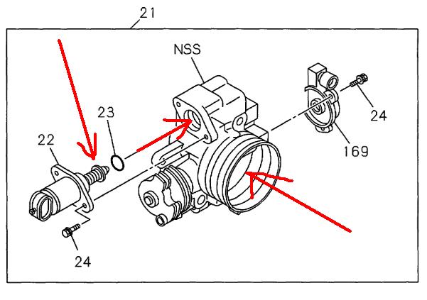

    Очистка РХХ, дроссельной заслонки и впускного коллектора.Отсоединяем разъём от №22- РХХ (Регулятор холостого хода), откручиваем винты №24 (2 шт.), они, кстати, под звёздочку, аккуратно вынимаем №22, при этом следим за тем, что бы уплотнительное кольцо №23 не потерялось и снимаем патрубок с дроссельной заслонки. Затем обрабатываем специальным очистителем дроссельных заслонок, места указанные стрелками на картинке. Лично я предпочитаю очиститель от Liqui Moly Drosselklappen-Reiniger. Его плюсы в том, что он подходит и для инжекторных систем, помимо карбюраторных, а так же имеет гибкий зонд, что в свою очередь, сильно облегчает очистку впускного коллектора. После очистки собираем всё в обратном порядке.

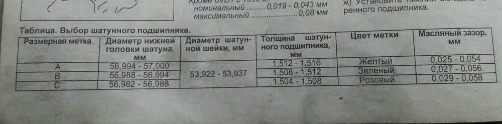

    Размеры и полнота вкладышей коленвала 6ve1.
