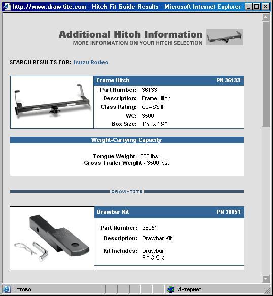

    Приветик!У меня Rodeo, запаска сзади на калитке, которая открывается влево.Покупал с фаркопом draw-tite (машина с США)... к сожалению без съемной части (с шаром которая)draw_tite.JPG Вот подробная схема крепления этого фаркопа, все ставится в родные отверстия...если надо будет залезу, попробую пофоткать....Прикрепленный файл  N36133.pdf   108,2К   511 Количество загрузок: Удачи!PS кстати файлик можно где-то выложить в ФАКе, есть точные размеры по креплению...

    Спасибо Вовик,но эта сцепка не пойдет,нужна RODEO после 98г,у нее запска под брюхом,и поэтому этот фаркоп не пойдет,а про болтики ,что я спрашивал в предыдущем посту знает ктонибудь?

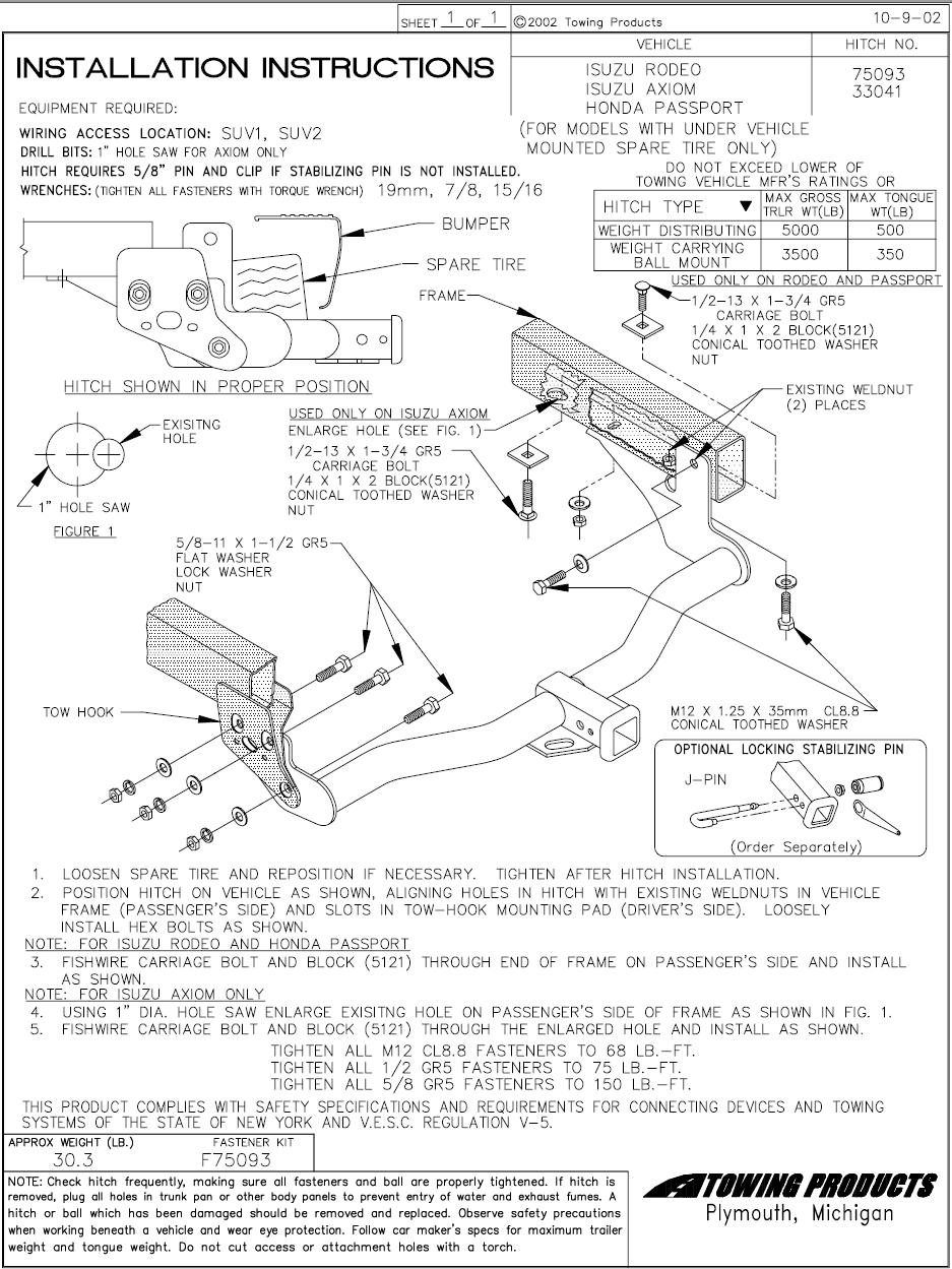

    Да не зачто! :) Если с запаской снизу, то ставится такой фаркоп:draw_tite2.JPG Насколько я понял, на Родео (98-02) он ставится на родные отверстия, а на Аксиом нужно одно сверлить.Вот схемка по крепежу:Прикрепленный файл  N75093.pdf   183,65К   378 Количество загрузок:Удачи!

    Еще раз спасибки,именно эту железку я и прикупил,обещают в скором времени прислать. К сожалению твой файлик открыть почемуто не могу.

    Вовик,при внимательном рассмотрении картинок которые вы повесили в постах ,и одинаковых артикулах -крепление на фаркопах разное,на картинке которая DRAW-TITE,уфакопа нет загиба под раму,на последней картинке загиб есть. Я заказал DRAW-TITE,и как он подойдет одному богу известно.
