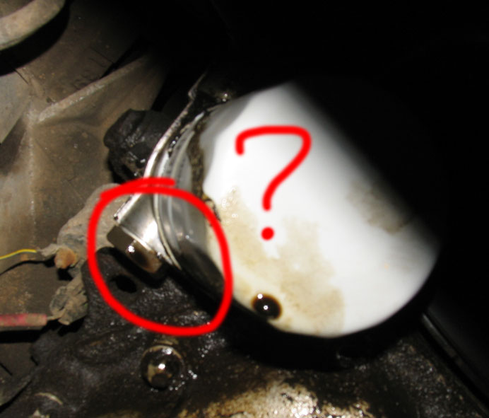

    Датчик стоит рядом с маслофильтром - по идее штука с двумя проводами(не уверен на как у тебя).Когда нет контакта на стрелку - она в крайнем верхнем, все верно. Может просто проверить проводку-контакт?Лампа аварийного давления масла загорается, когда заводишь?

    Проверяй проводку, датчик я сказал где - скорей всего дело в ней. bolt.jpg на фото, штука, от которой два провода отходят.В масляный радиатор масло попадает через термостат, который почти всегда закрыт, соотвественно и радиатор холодный.

    Это и есть датчик давления масла - двухконтактный. 1 контакт на стрелку, друго на лампочку.

    Я вот думаю что если поменять контакты местами? Гипотетически со стрелкой будет все нормально, а вот лампочка всегда будет гореть. Это только предположение. Возможно ли тестером промерить сопротивление на контактах: ? Какое оно должно быть? Есть мысли что с проводкой беда.

    Не знаю как у тебя, у меня дизель, но местами контакты идущие на датчик давления просто не поменять. Один провод одевается под гайку, а второй на соединение папа/мама.
    Тот, который на соединение папа/мама - это на лампочку, тот, который под гайку - на прибор. Если второй закоротить на массу - прибор должен показывать "0", если такого не происходит, то проверяй проводку и сам прибор....

    ....потом ...........не рассказал. У меня было все так же . Поменял датчик и все заработало.ОФА Х22ХЕ 1998 года
