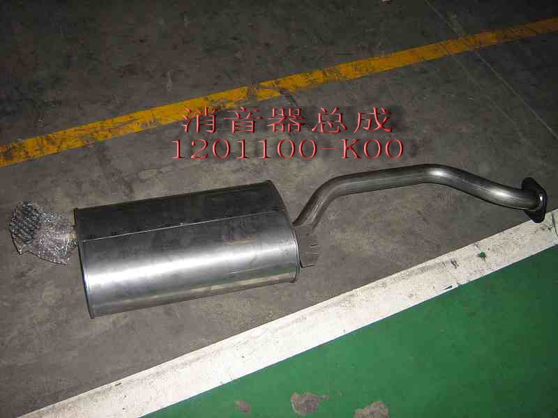

    мне вот интересно, в ховере оснавная бочка глушителя тоже один в один с аксиома снята и тоже подходит под 3.5 литра?
    вряд ли, там стоит 2,4 Мицубисевский дрыгатель, выхлоп скорее всего другой, хотя надо смотреть конкретноесли сможешь по фотке понять - попробуй

    #14 Goggi
    Отправлено 11 августа 2009 - 08:25
    Goggi
    • 46 сообщений
    • Isuzu Axiom 2002
    На аксе после задней банки труба длиннее. У самого чего то глушак засвистел. Думаю чего делать.
    #15 VladTr
    Отправлено 11 августа 2009 - 12:32
    • 23 242 сообщений
    сам теми же мыслями мучаюсь. говорят про Газелевские банки, но что-то очень не хочется от Газели ставить. Босаловские, говорят, гудят. Родные стоят очень негуманных денех. думаю колхозить от какой-нить иномарины с похожим объемом дрыгателя

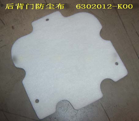

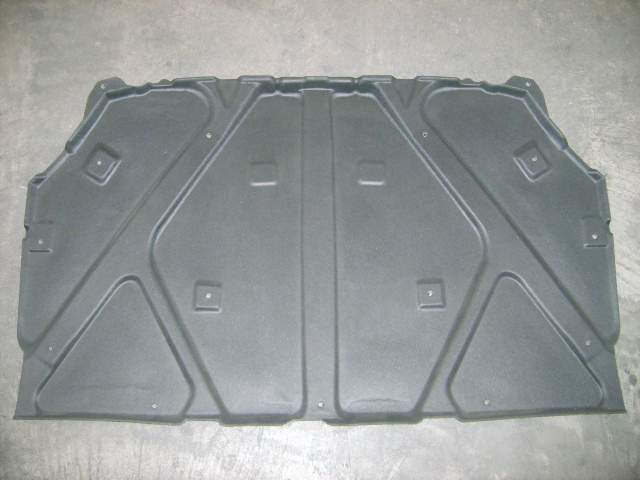

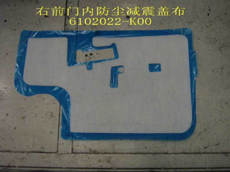

    салон китайский подходит почти со всеми мелочами!есть на китайцах даже примочки "шумоизоляция двери" и "шумоизоляция капота"!!! :) попробую поставить... :)З.Ы. Кстати, кто знает, существуют ли вообще Ховеровские разборки?
    #20 Dimi3OS
    Отправлено 11 марта 2010 - 10:03
    Dimi3OS
    • 59 сообщений
    • Isuzu Axiom 02
    Шумоизоляция капотаШумоизоляция передней правой двери HOVERШумоизоляция двери задка правая - левая Hover
