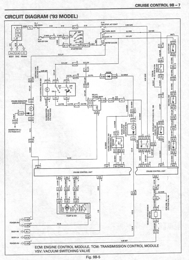

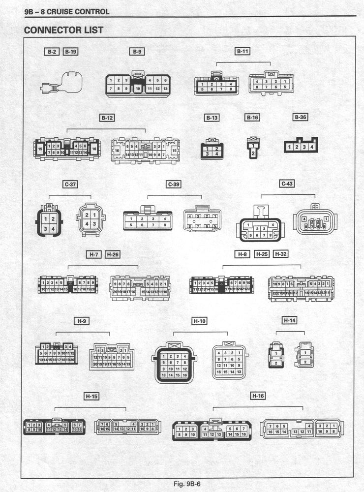

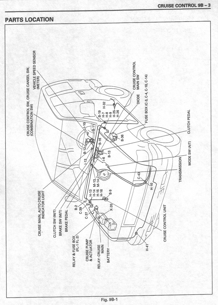

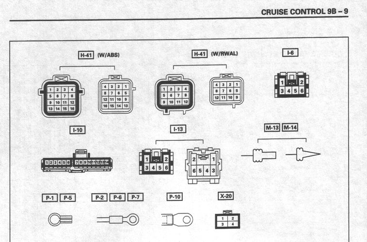

    Сегодня проверил грушу , подрулевой переключатель, мини компрессор вакуум груши все работает. И мужики не подскажите , а который блок управления , как хоть выглядит , сколько у него ножек?
    #11 AnM
    Отправлено 06 января 2010 - 15:17
    AnM
    • 10 512 сообщений
    ... блок управления , как хоть выглядит , сколько у него ножек?
    На! .. смотри! ... (я не виноват - ты сам напросился :D :D :D)Это ВСЕ веселые картинки круиза ... блок = разъем В-9
    ну никуя себе , а она точно под пластмасской стоит что возле правой ноги пассажира? или под бардачком где то?
