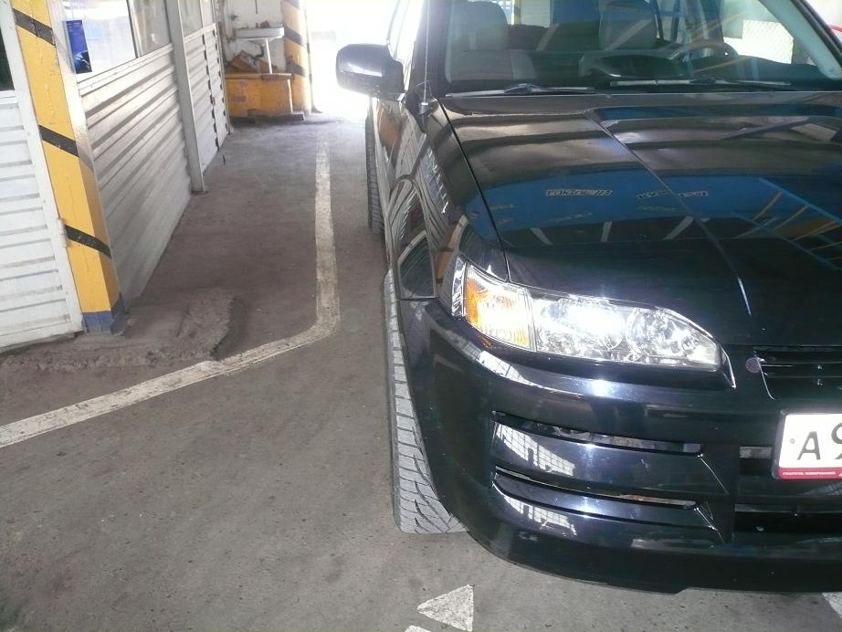

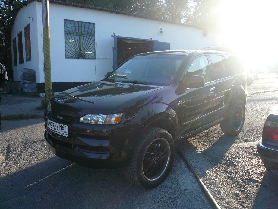

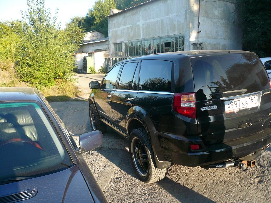

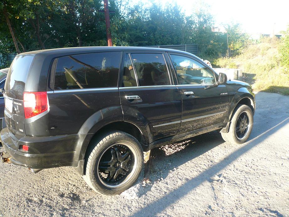

    В общем остались у меня от Вехикросса. Размер резины Тойя 255х55R20. Вылет диска +20. Пришлось переделывать немножко арку передних колес. Для размера 265х50х20 ничего переделывать не надо. Профиль 55 выше любого профиля российской и импортной машины. Стоят пружины от трупера. На бурдюр заехать никаких проблем нет. В грязь на них я не лезу. В нешний вид ПРОСТО БОМБА. Не жестко ни хрена. Спорт режим не работает не пробовал на спорте.

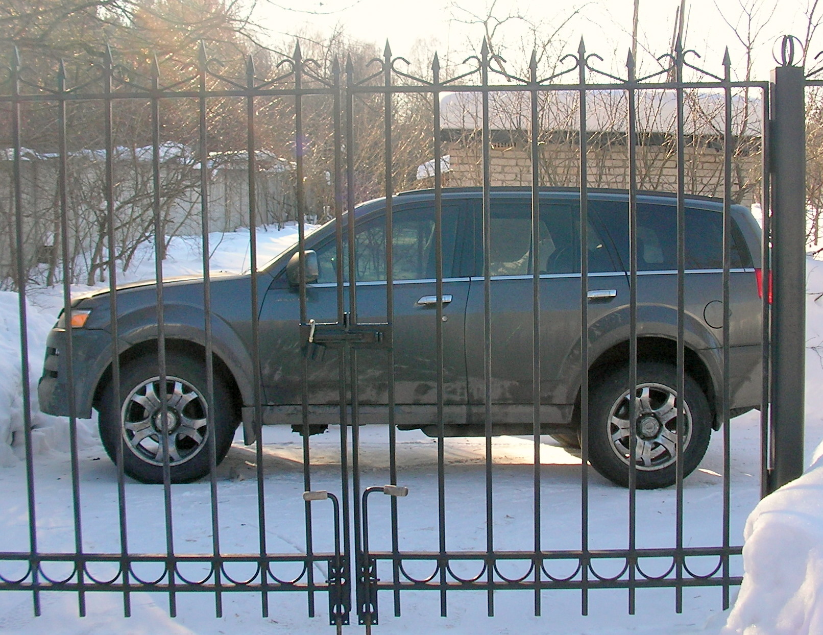

    а вот у меня 18 е диски. ширина 8,5.255/60R18выкрученные торсионы до упора. были сильно просаженные.сзади пружины от трупера. б.у. тоже слегка просаженные.вроде ничего нигде не задевает.

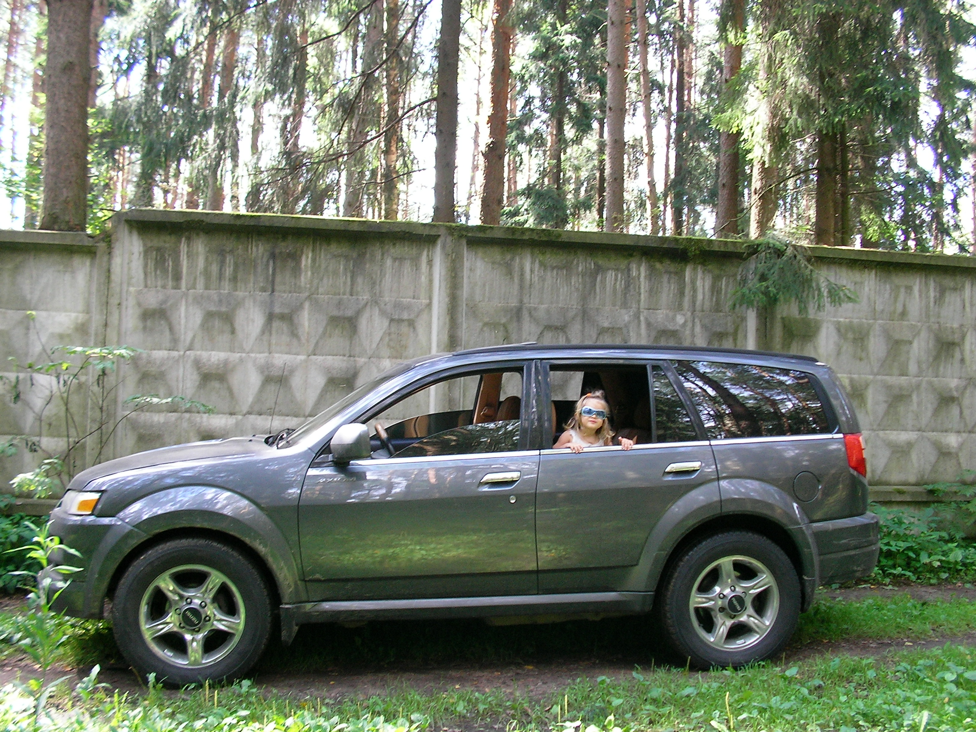

    а раньше было так:
