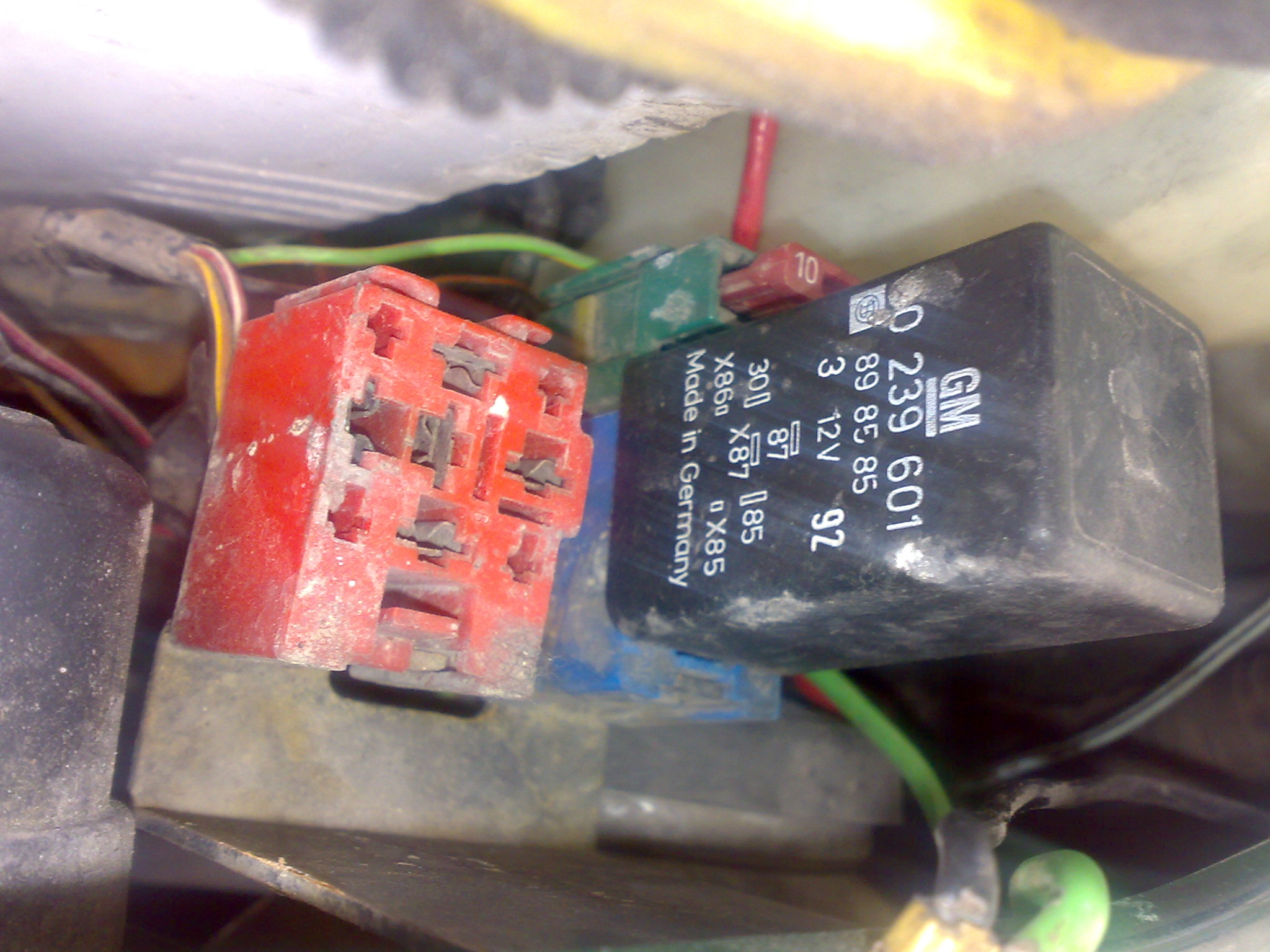

    Тогда слухай сюды :D :D Около аккума стоят две релюхи красная и чёрная . Чёрная твоя ( Релюха двойная ) , вытаскивай её и проверяй всё на её колодке , если всё приходи то повесь перемычку между приходящим и уходящим силовым плюсом и проверяй линию на эл.двигатель насоса , И ещё, аккуратно разбери релюху, могут в ней на печати дороги прогореть . И на будующее ,найди схему , тогда вопросов подобных небудет .

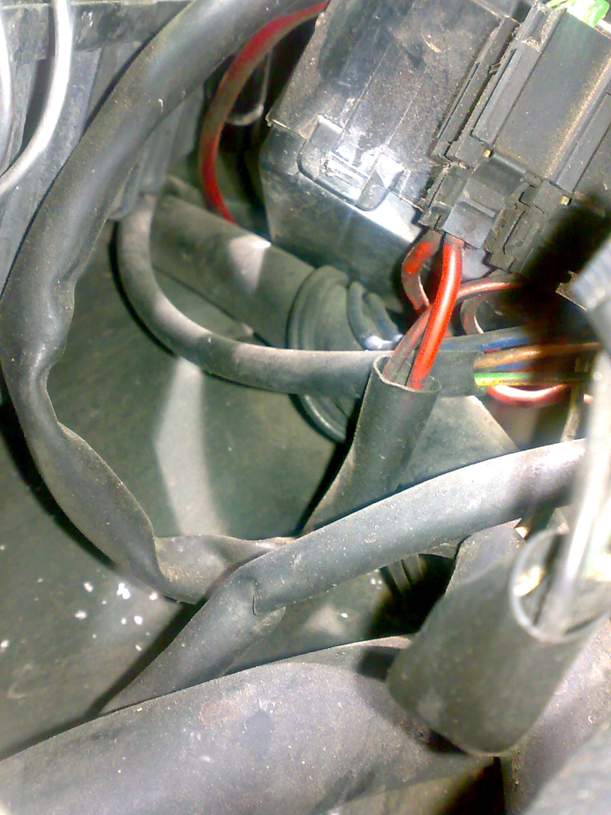

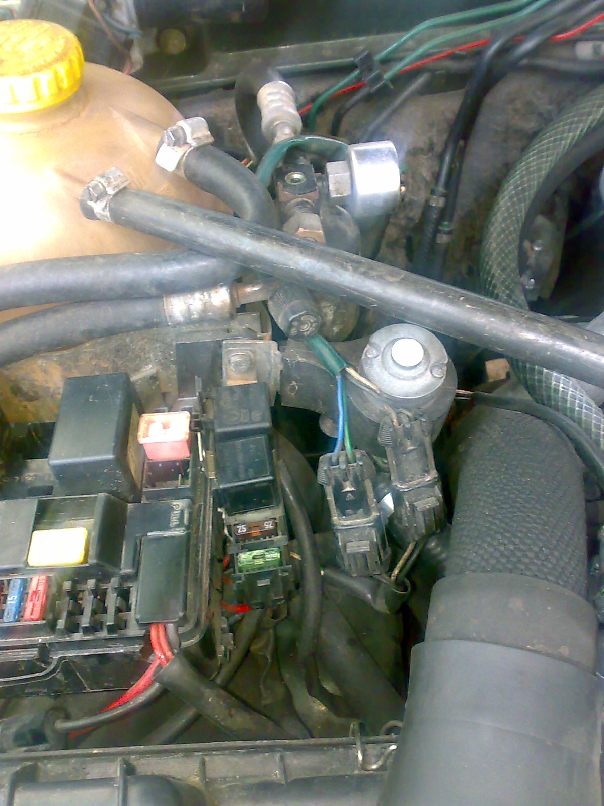

    #9 Andreev
    Отправлено 24 июля 2010 - 16:39
    Andreev
    • 18 сообщений
    • Геленджик
    • Opel Frontera A 2.3 DTR 1992г.

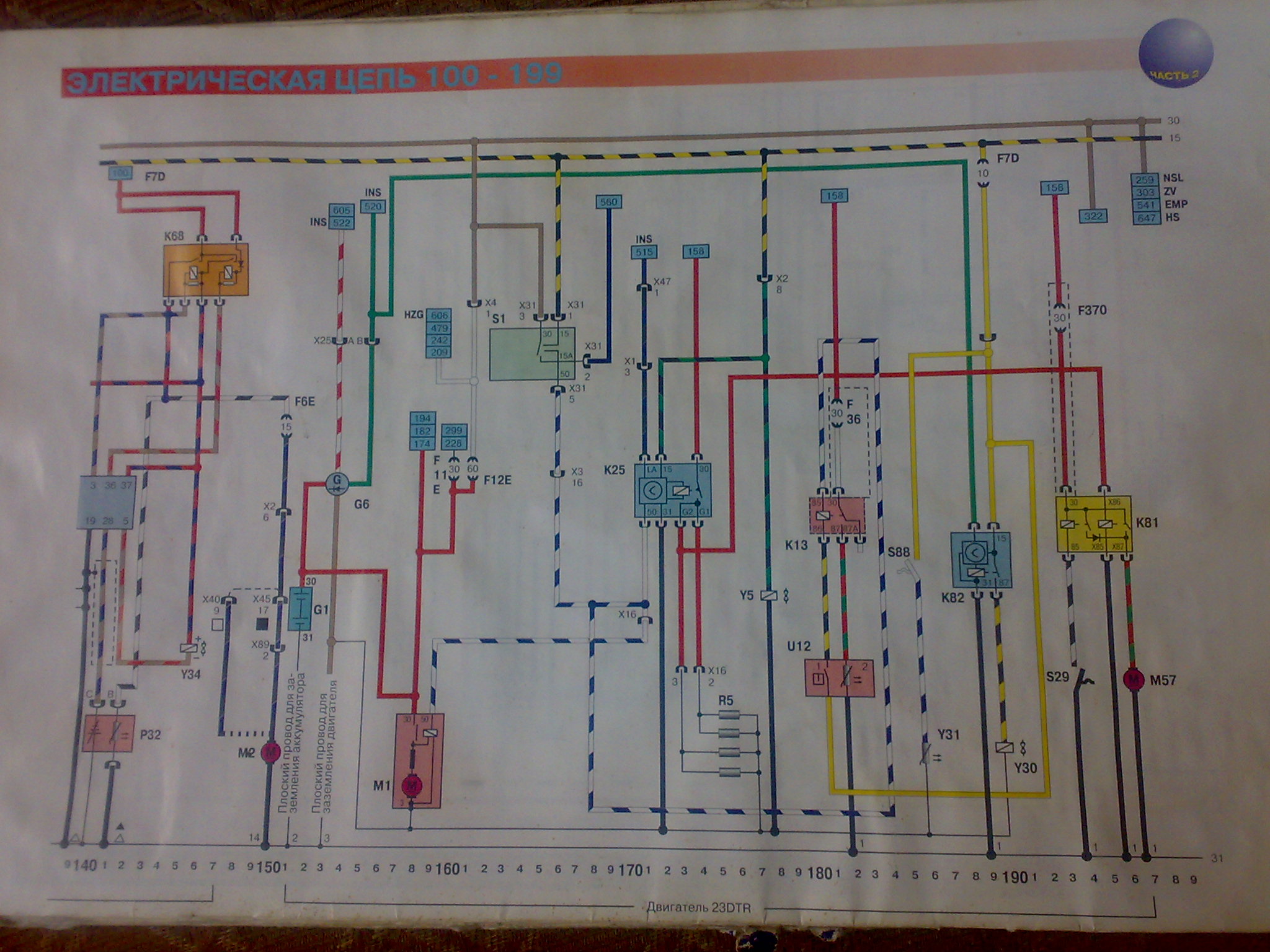

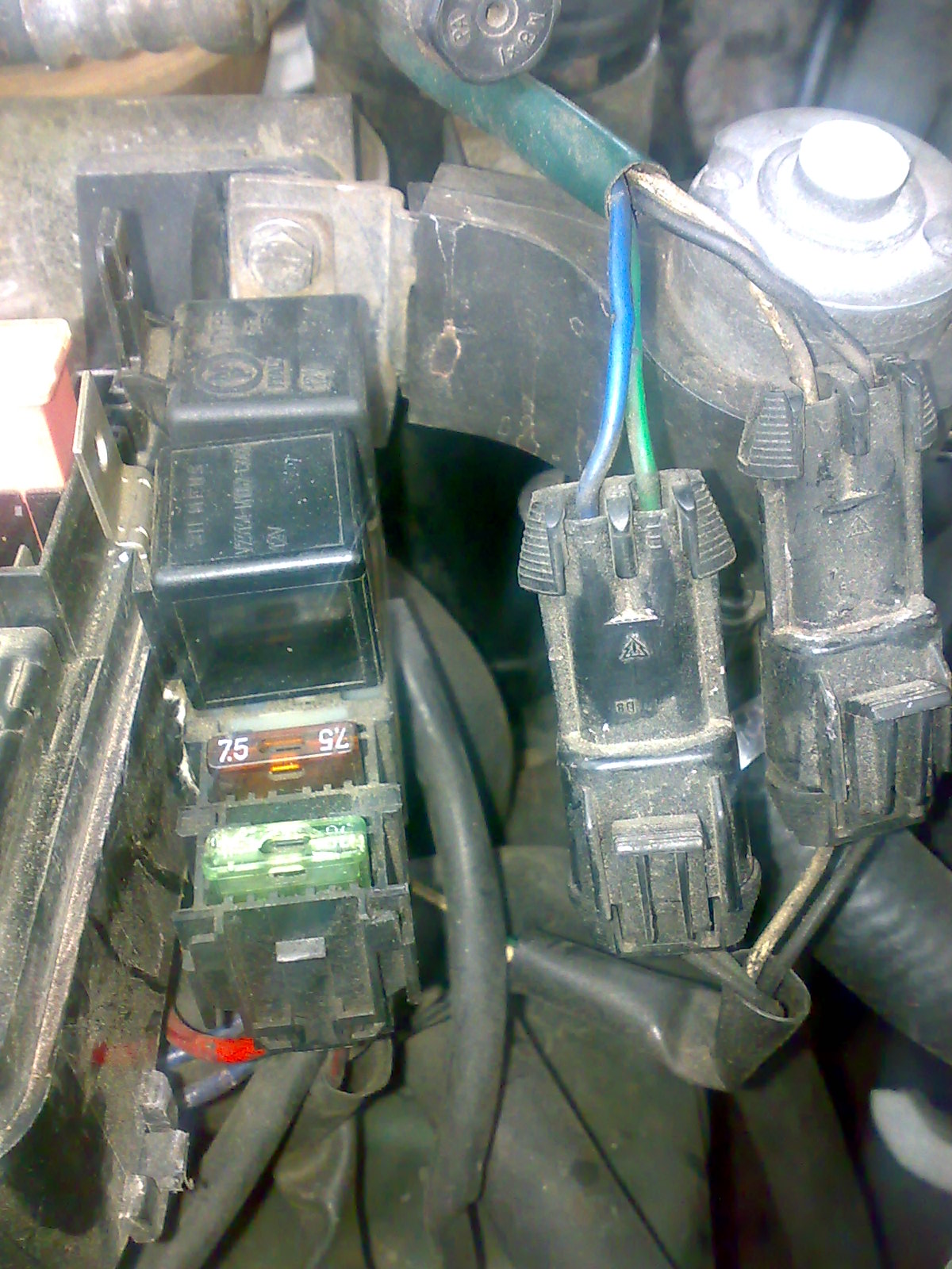

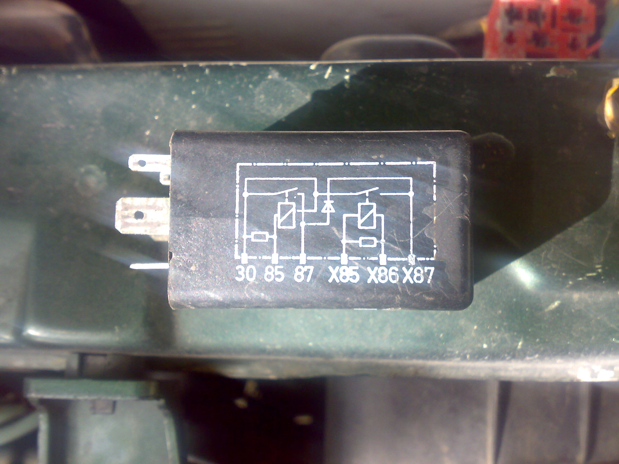

    ха!!! красной вообще нет. смотри черная моя, и на том ли месте она стоит?а красная для чего? и предохранитель на фото 10А какую цепь защищает?
    Схема есть только эта.Где и что не подписано,остается только догадываться.В данный момент нас интересует М57 и К81?
    #10 romman
    Отправлено 24 июля 2010 - 16:49
    • 11 299 сообщений
    • г КИРОВ
    Ага
    Усё правильно стоит
    Ну так проверяй всё ли на колодку приходит , релюшку из корпуса вытащи дорожки посмотри

    сейчас рыть начнём.)))) красное реле,которого у меня нет, для чего?
    #12 romman
    Отправлено 24 июля 2010 - 17:28
    • 11 299 сообщений
    • г КИРОВ
    У меня его тоже нет (И ещё на трёх местных авто его нет ) . Но судя по схеме -это реле насоса омывателя фар (Но не на всех авто эта система стоит ) .
    #13 Andreev
    Отправлено 24 июля 2010 - 19:05
    Andreev
    • 18 сообщений
    • Геленджик
    всё оказалось так просто,что даже самому стыдно. тот самый предохранитель виновник торжества)))Но мы легких путей не ищем. Выкрутил термовыключатель насоса и начал тестировать с помощью этектрофена и электронного термометра. данные теста: включение 107-109!!!!!,выключение 105-107!!!!НЕ МНОГОВАТО ЛИ??????

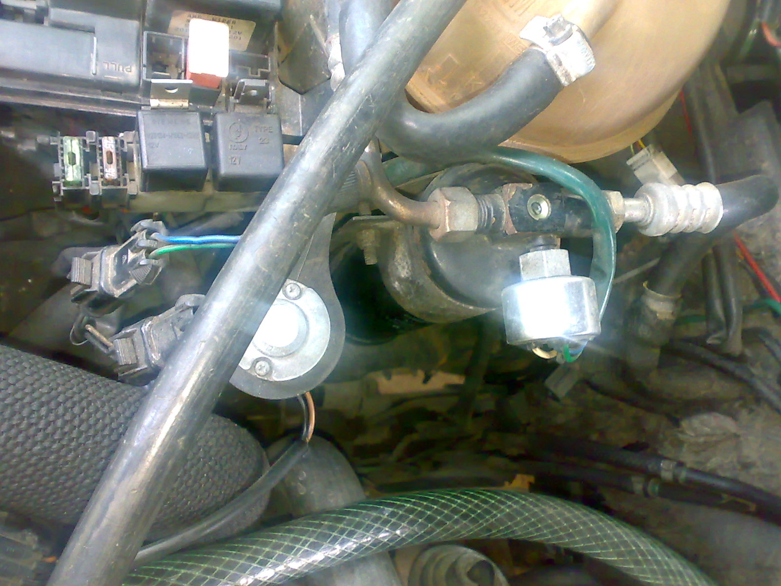

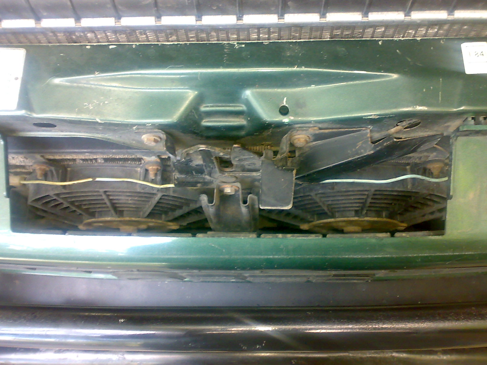

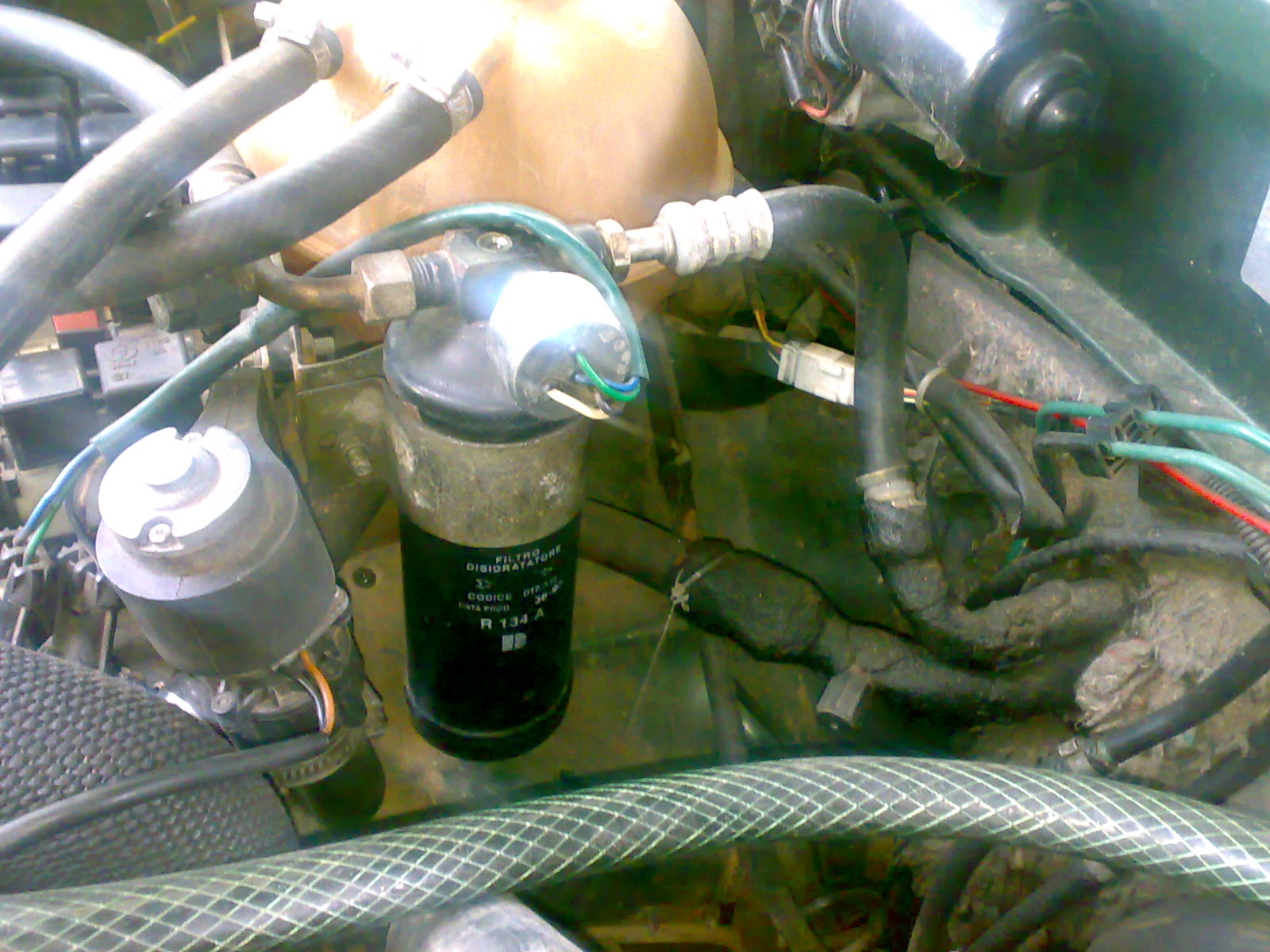

    Обана ..............у тебя стоит кондей ? Если да кинь фото подкапотного пространства

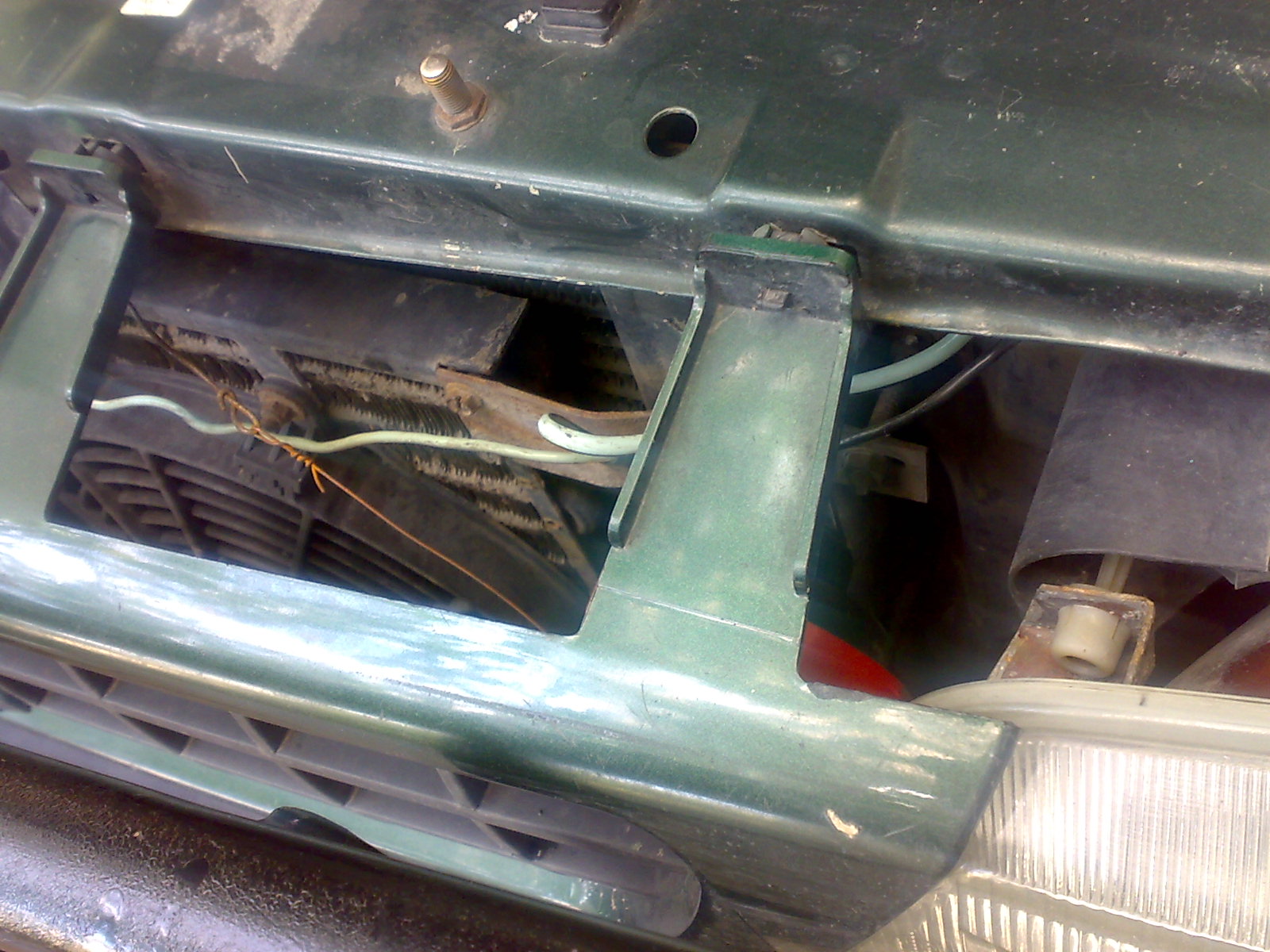

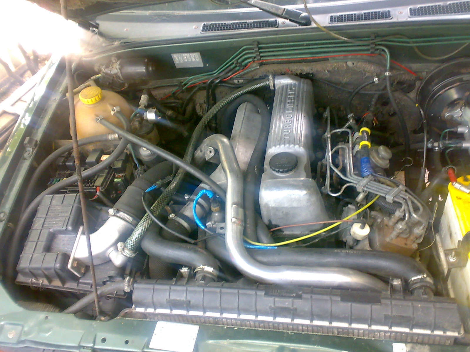

    #19 Andreev
    Отправлено 25 июля 2010 - 05:18
    Andreev
    • 18 сообщений
    • Геленджик
    Ок.

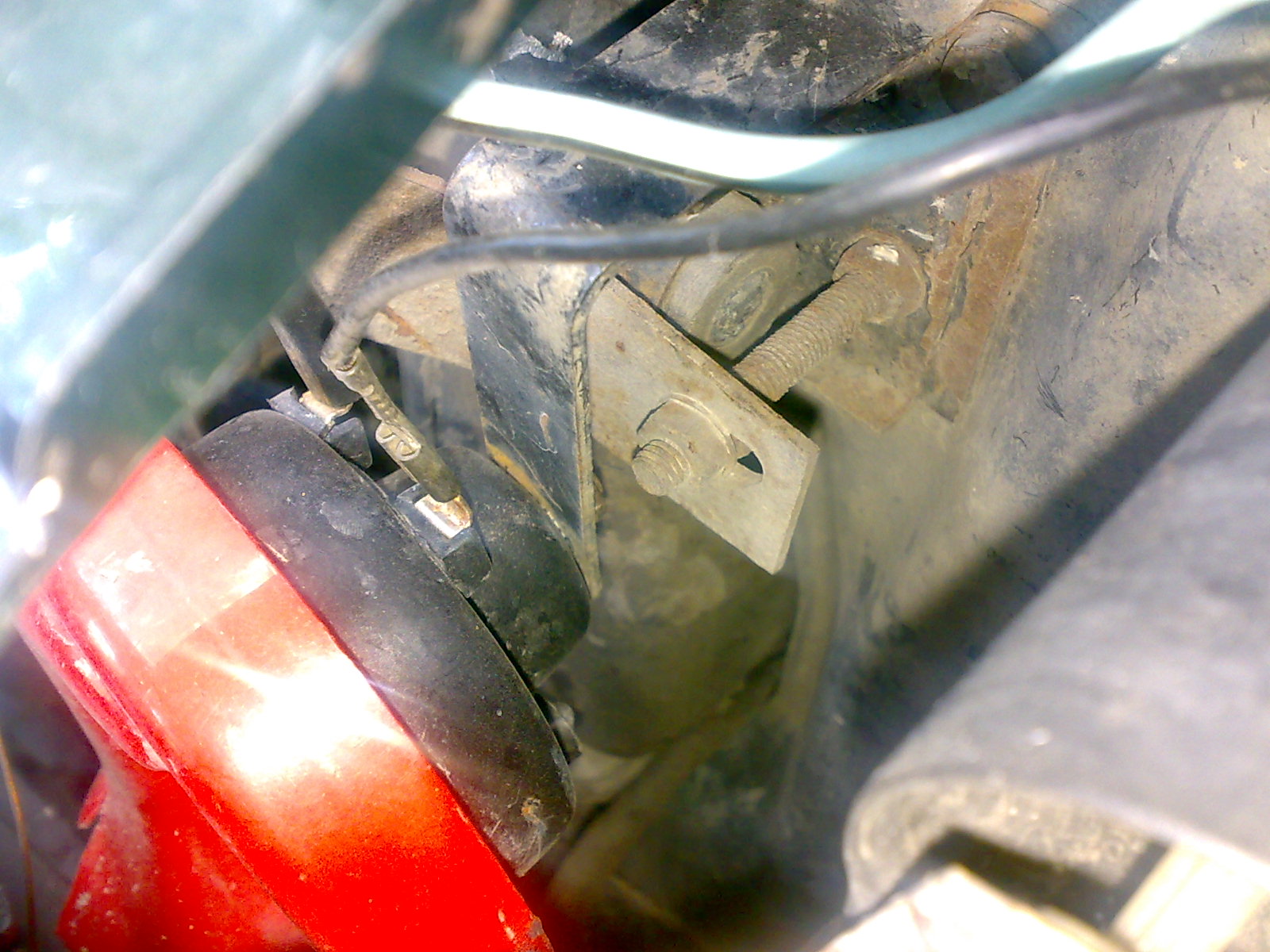

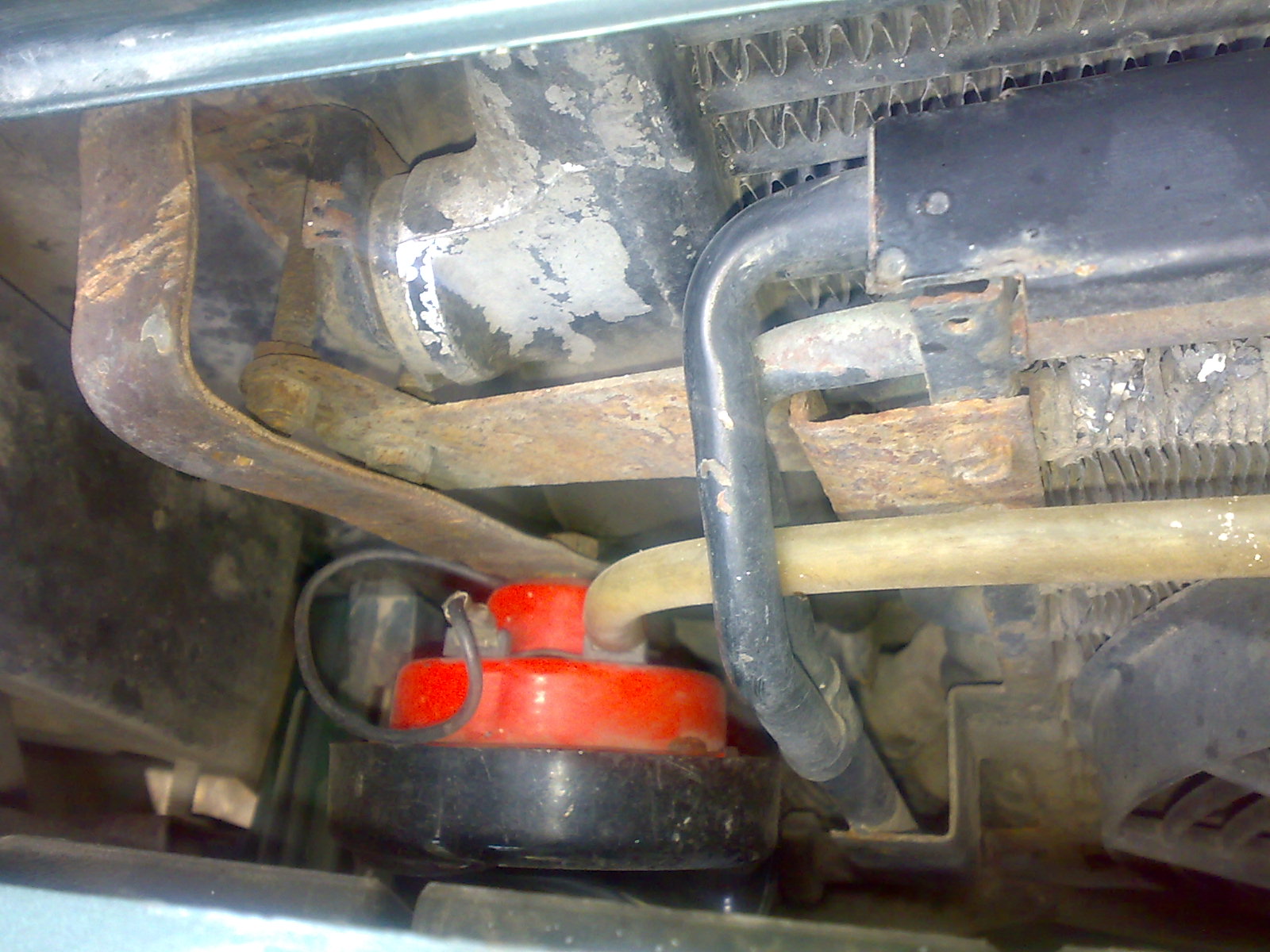

    #20 Andreev
    Отправлено 25 июля 2010 - 13:38
    Andreev
    • 18 сообщений
    • Геленджик
    держи ещё
    Ок.
