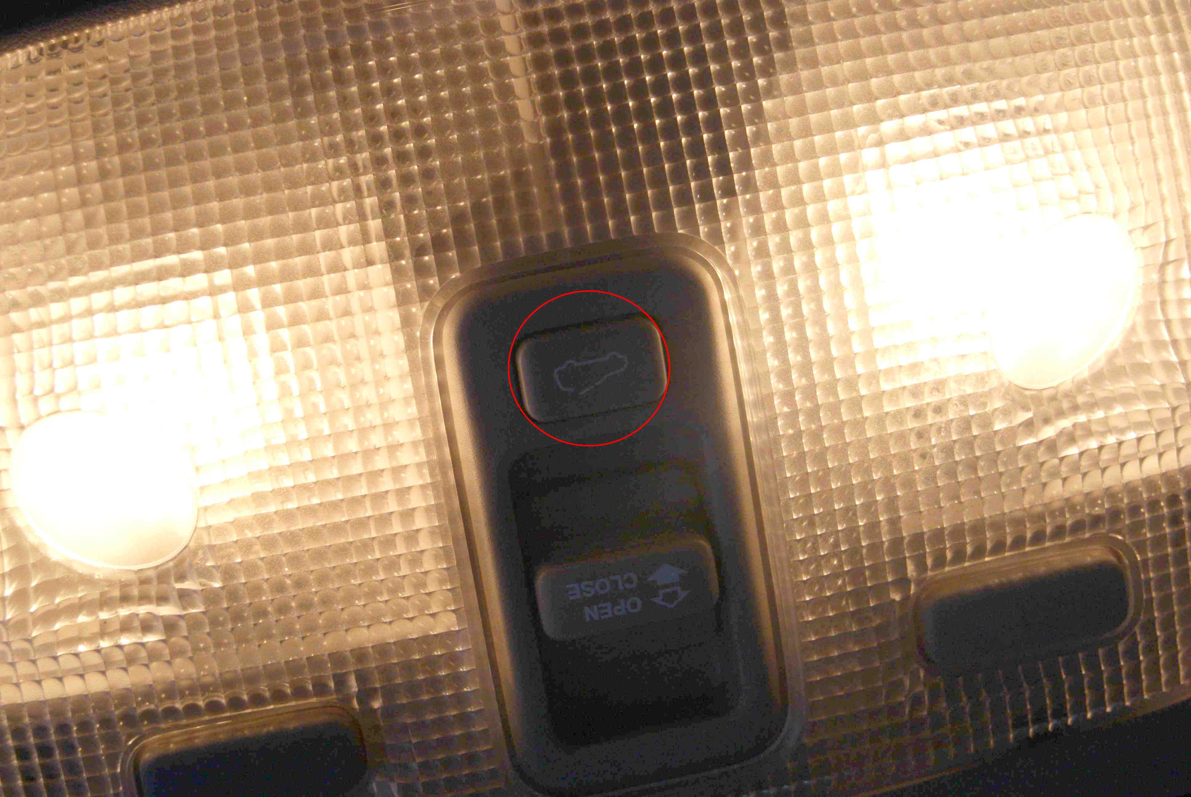

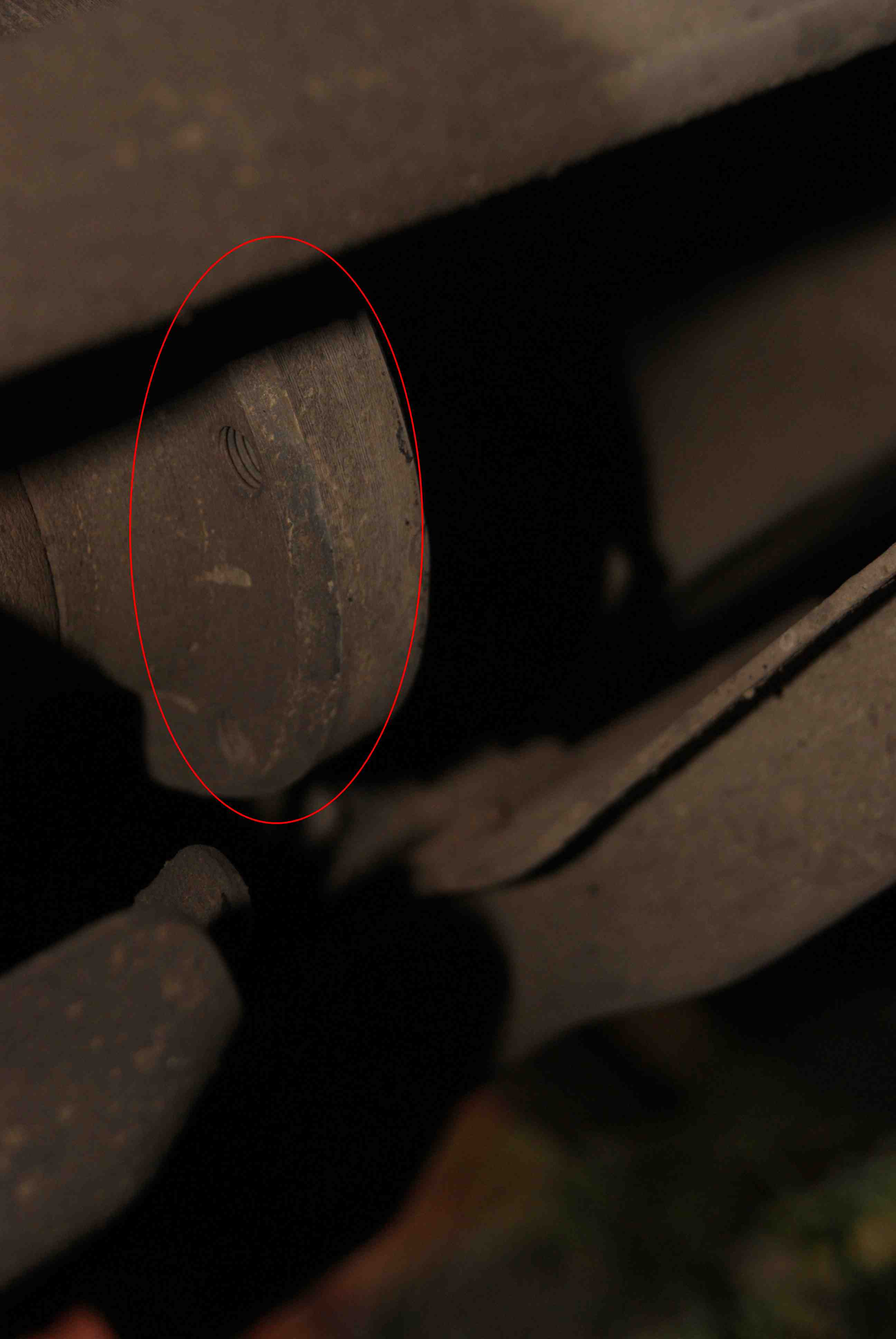

    что за кнопка и что она делает?DSC06667.jpg похоже к этой туковине что-то когда было прикручено... :(DSC06671.JPG это видно под днищем за правым передним колесома это напротив находитсяDSC06674.JPG вопрос чего не хватает, где искать, там код может быть какой детали...

    [quote name='viwar' date='Aug 18 2010, 23:30' post='670312']что за кнопка и что она делает?Люк приоткрывает, поднимает заднюю часть.

    по последним 2-м фоткам - фланцы кардана :)Ток я не понял.. откель ты снимал :)Но раз под передним правым колесом - то кардан стал-быть передний... куда-то.. потерялся. :)У тебя полный привод-то ваще как себя чувствует? :)
    А ее держать надо или просто нажать и отпустить? А люк потом закрывать ей же?У меня просто сейчас механизм сломан у люка и когда буду востанавливать хочется знать как оно должно работать на самом деле.
    не помню сейчас. Завтра посмотрю, отпишусь
    Ну лампочки загораются на панели приборов.Если подключить передний привод, при медленной езде слышен повторяющийся звук, бдын, бдым, бдын, бдым...Что начинает бдымкать как вы думаете? :)
    нда, жесткий ты товарищ...Кнопкой приподнимается люк, возвращается на место клавишей, которой и закрывается.То, что ты увидел и запечатлел - фланцы установки переднего кардана, которого у тебя тупо нет. первая фотка - это фланец переднего моста, вторая фотка - фланец раздатки.А ты машину с закрытыми глазами брал, или тебе ее подарили?
    кнопку надо держать, люк поднимается пока ты ее не отпустишь (есесс-но, до ограничителя). как закрывать - писал ранее.Если хочешь восстанавливать механизм (кстати, что у тебя с ним) - обращайся, у себя планирую люк менять целиком (треснула рамка-основа)

    ну тогда хорошо, что мост передний не потерялся! ;) :Dкнопку надо держать, люк поднимается пока ты ее не отпустишь (есесс-но, до ограничителя). как закрывать - писал ранее.Если хочешь восстанавливать механизм (кстати, что у тебя с ним) - обращайся, у себя планирую люк менять целиком (треснула рамка-основа)
    я зафоткаю хорошенько и обращусь к тебе, огромное спасибо!но там уже точно извесно, что пластмаска развалилась какая-то и вылетела с железякой какой-то... и люк тольк одним боком двигается а второй приходится рукой подталкивать, ну и естественно толь немного двигается туда и обратно потому что тав весь механизм задевает и заедает.

    Скажи лучше где его заказать :)Кстати там я уверен постановкой на место его дело не ограничится, потому что при подключении переднего там что-то бдымкает при движении.Где там хоть в каком узле происходит подсоединение переда? (пдф я скачал, посмотрю может познакомлюсь что там к чему в этом месте на картинках пока)
    Оно и будет бдымкать!Пока кардан не поставишь! А мож там и с раздаткой бяда. Потому и сняли.. чтоб вибрации или шума не было лишнего при продаже.Кардан - да вон с владтр-ом догрись! У него стопудова 1 лишний. А снять кардан - ну часа с пивом хватит :) отя.. ща похолодало - имхо за 30 минут открутит и согреется :D :D
