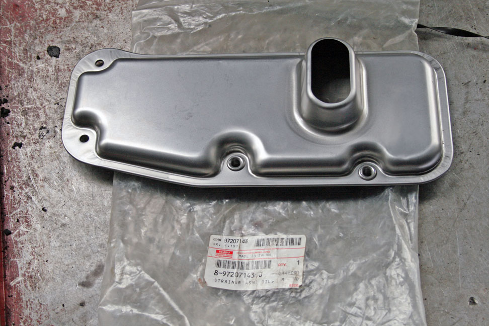

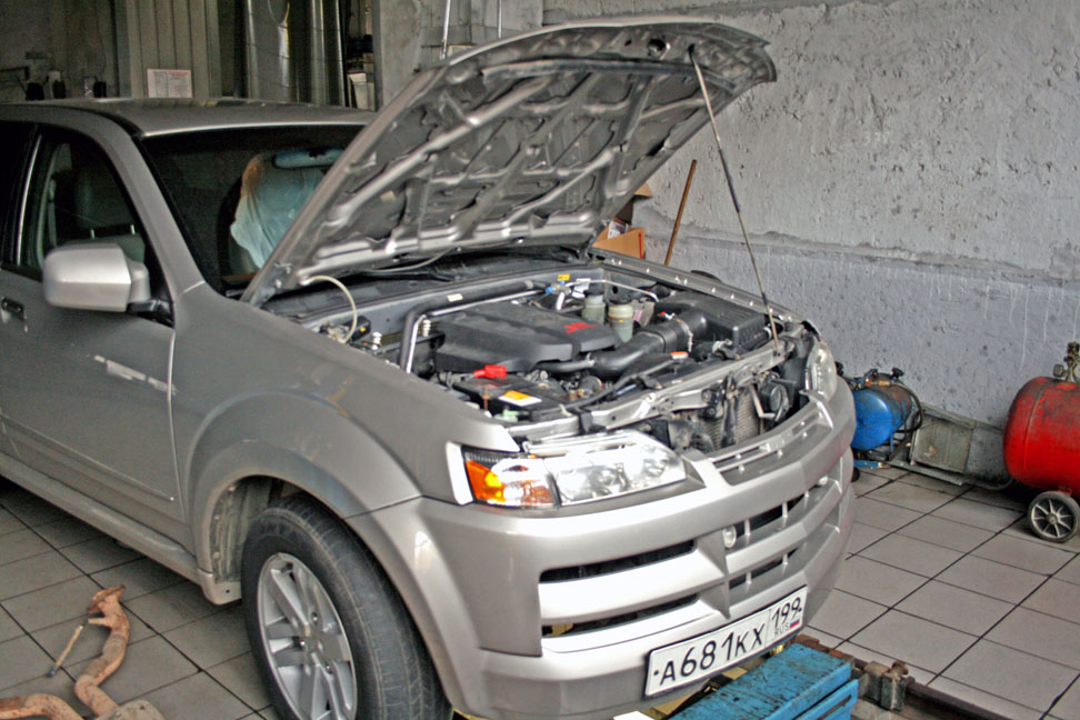

    1.jpg 2.jpg 3.jpg 4.jpg 5.jpg 6.jpg 7.jpg Коробка AISIN A340E. Менял масло в "ТАХО-Трансмишен". Пробег 49000 миль. Было залито еще родное масло (поддон картера сидел на заводском герметике). Состояние масла отличное, не "горелое", без механических включений, стружки и фрикционной пыли в поддоне не обнаружено. Слили старое, залили 4 литра свежего, прогоняли его, опять слили, заменили фильтр и залил опять 4 литра свежего. Масло у них бочковое, "оригинальное Тойотовское" (по их словам). Стоимость работа + масло + прокладка поддона ~5650 руб. Стоимость фильтра уже и не помню, брал его еще в 2008 году ;).

    Тойота успешно умеет заказывать банки со своей символикой, как и большинство производителей ;)А вот фильтр на 340-м автомате - сетка металлическая, которая промывается, а не меняется. Впрочем, раз уж было своё куплено, то можно и поменять ;)

    Фильтр сеточка, а не бумажный одноразовый. Зачем вообще менять?Максимум в бензине прополоскать.
    На тот момент, когда я покупал фильтр, я вообще не знал, что он из себя представляет. А при смене масла, коли уж новый фильтр лежит, почему бы не поменять?

    Врядли тойота парится выпуском масел, поэтому вероятнее всего тот же shell лучше чем тойота-масло.... Фильтр на айсин стоит 3 штуки в том же экзисте, а если есть возможность его промывать, только не бензом, а керосином, то -- супер!!! радует, что масло в идеале после 50000 пробега!!!!!!!! Хочу себе тоже АЙСИН!!!
