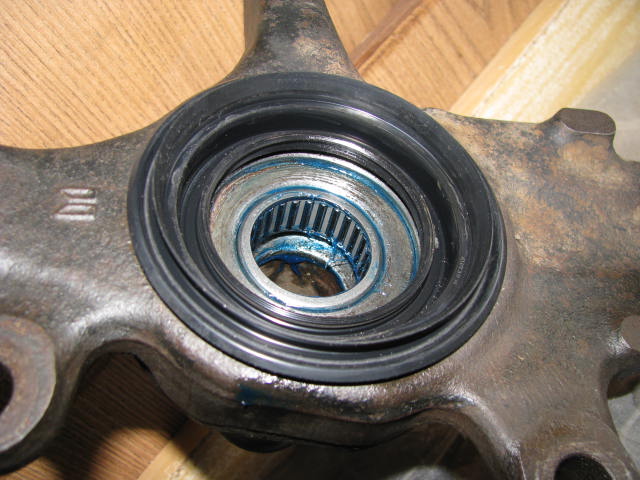

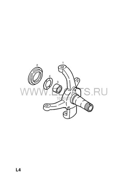

    под номером 2 это одна часть или обе его половинкиImageHandler.ashx.jpg ,что заказывать то.с игольчатым разобрался,вытащил втулку оказалось посадочное под нее не расточено,поставлю подшипники с новыми шайбами.шрус проточу и овтулю под размер,вал из оббоймы шруса не могу вытащить .на чем он там держится
    сальник поворотного кулака-един :) держит шрус на валу стопорное кольцо...которое внутри шруса...которое самостопорящееся ;) либо сбивать шрус либо его разбивать.....а если так то тогда его уж и заменить...

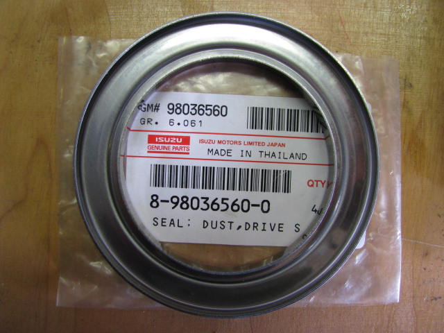

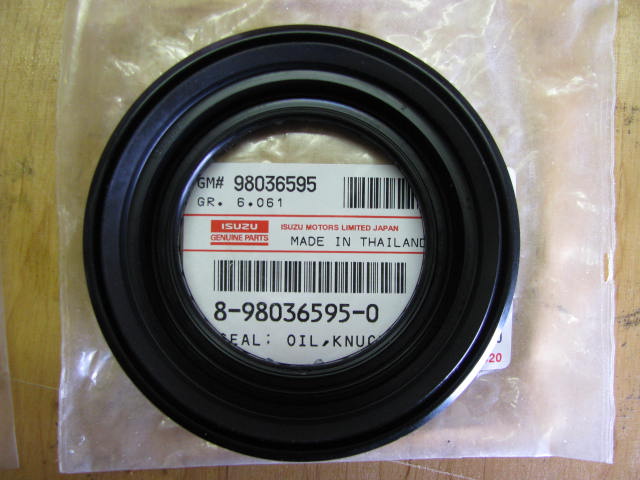

    гранаты сколько стоят,номера у есть у кого.нассет сальника цапфы.такое мне подойдет?сальник1.jpg ,сальник2.jpg ,сальник_3.jpg
    #9 Дмитрий-Хлам
    Отправлено 31 октября 2010 - 08:31
    Дмитрий-Хлам
    • 11 748 сообщений
    подойдет
