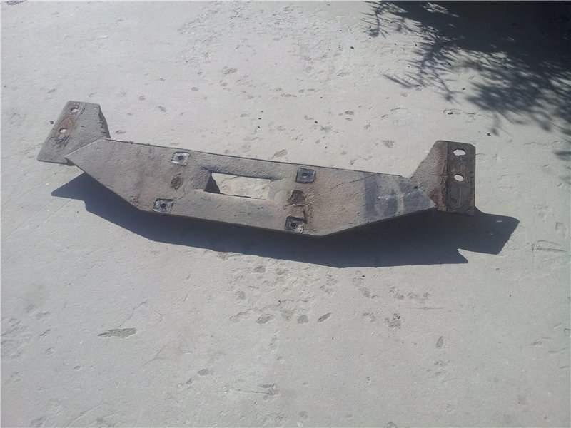

    Добрый день!
    Поизучал темы по установке лебедки (стационарно) и решил сделать крепление по аналогии данной:
    http://forum4x4club....ic=87577&page=8
    Сегодня стал делать окончательную примерку и засомневался:
    получается, что площадка крепится 4 болтами в штатные отверстия крепления бампера. Но бампер крепится не к раме, а к площадке крепления подушки кузова (которая в свою очередь крепится, конечно, к раме). Т.е. нагрузка от лебедки сначала будет приходить на крепления кузова и только через них передаваться на раму.
    Если крепиться непосредственно к раме снизу, то придется делать 2 отверстия в раме для болтов...
    Фото моей площадки:
    на втором фото постарался показать крепление площадки справа, а непосредственно рама слева, фото снизу.

    Чисто теоретически можно круглые трубы приварить и прикрутить площадку к торчащим трубам (одни в другие, насквозь дырку). Конструёвина будет легче.

    У меня так поначалу и стояла лебедка на болтах бампера. Лебедка КомАп 9к, ничего не деформировалось, площадки под кузов достаточно крепкие.
    Потом я еще силовик к площадке закрепил, чтобы лучше распределить нагрузку, на поперечину рамы сделал дополнительно 2 крепежа по 2 болта М10.

    Как вариант, теоретически, можно прорезать крепление бампера вертикально вдоль рамы, туда вставить уголок и его прикрутить к раме, просверлив в ней отверстия. Схематично изобразил. Зеленый штрих - рама, желтый - уголок, серый швелер.
    Меня гораздо больше смутило крепление роликов. На клюз передается достаточно значительная нагрузка, велика вероятность, что свернет нафиг при лебежении вбок. Я бы приварил уголок полкой вверх и прорезал в нем отверстие под трос.
    Немного не по теме, но если бампер позволит, подними ручку лебедки хотябы градусов на 45 вверх. У меня так же стояла, в конечном итоге, то ли бревно прилетело, то в бугор какой уперся, но ручку отламало вместе с куском редуктора. Найти проблемно, пришлось изобретать и вытачивать новую конструкцию для включения/выключения лебедки.Безымянный.jpg

    Резать крепление не вариант.
    Если к торцам рамы действительно приварится в районе заводских труб. Сами они тонковаты, хотя если сравнивать с толщиной металла крепления кузова, то вполне. Попробую я их, наверное проварить (с завода только прихвачены в нескольких местах) и на них поперечную площадку закрепить.
    Ширина площадки уменьшается, вынос от рамы совсем мал, следовательно моменты от нагрузок тоже уменьшатся...
    Как такой вариант?
    Трубы удлиню, конечно. Или сверху наварю побольше диаметр.

    Если идея сварки рамы не останавливает, то вперед. Я в свое время от этого отказался. Учитывай, что тебе придется либо их удлинять, либо какой-то крепеж выносной придумывать, чтобы сохранить существующий вынос лебеды от рамы. И еще момент, у трубы площадь соприкосновения с площадкой очень маленькая. Там уже по месту надо смотреть как швеллер с трубой друг к другу ложиться, но может имеет смысл отрезать вдоль часть трубы и приварить к ней кусок листа металлического. Черное отрезаем, красное привариваем.

    Варить только автоматом, чтобы раму не разогревать. Трубу можно не круглую взять, а профильную. Существующие приваренные трубы я задействовать не собираюсь особо (так для поддержки).
    В любом случае конструкцию облегчать буду - сварил из швеллеров со стенкой 5мм, а цепляться собирался к коробушкам со стенкой 3мм...

    Глупый вопрос - а как на лебедку бампер встанет? Или силовик делать станешь?

    а конструкция вся на двух точках?

    Верхняя часть пластикового бампера будет закрывать лебёдку сверху?
    Я бы олегчил чуток обрезав как на фото красным, но усилил болтом в (.) где зелёным, а в штатные места снизу прикрутил бы косынки, приваренные снизу к продольным швелерам
    Если бы швелер заменить резко гнутым уголком с внутренней стороны, его можно прикрепить к раме снизу в штатные(.) и к раме с наружных сторон. как бы накладка с двух сторон на продольную часть рамы - приваривать не надо и жёсткость большая. А площадку под леб, приварить из профиля 22см, обрезав боковые части в половину.

    Уровень лебедки как раз позволяет оставить металлический бампер на месте и подрезать середину пластиковой юбки. Крепление задумывалось тольео с боков.
    Уголок вдоль рамы не проложить - с наружной стороны рамы коробушки крепления подушки кузова, с внутренней поперечина рамы. Если резать уголок то в нем смысл теряется (жесткость).
    Если крепежные отверстия на раме симметричны, то снизу рамы должно быть по 2 крепежных отверстия м8. Крепится в них выводить вперед, от боковых нагрузок закрепится к обрезкам труб и закрепить площадку на таком же уровне.

    У себя на Вехе не стал даже пытаться за точки крепления подушек цепляться, ибо металл площадки куда мощнее. Закрепился за торцы рамы и в штатные отверстия по одному болту.
    5 лет жесткой эксплуатации успешно работает эта схема.
    вот так в итоге сама площадка выглядит

    Схема отличная, только у меня нет выступов рамы, что и усложняет выбор места крепления.
    Думал я думал, я турист, не спортсмен, вытаскивался всегда назад, есть штатное место для крепления на задней части рамы под фаркоп.
    Прикручу я квадрат на раму сзади и лебедку на съемной площадке (на запаску внимания не обращаем). Протянуть провода не проблема.
    Теперь осталось найти квадрат и площадку для лебедки. Сам к сожалению варить не умею...

    По выступам - на фотках же есть у тебя выход рамы в виде трубы, на него намертво приварить какой нить крепеж, а к нему прикрутить площадку.
    Вот скажи мне как турист, у тебя много места свободного чтобы ещё и лебедку в салоне возить? А если недостаточно надежно закрепить лебедку в багаже, насколько быстро и качественно она измочалит своих соседей по багажу?

    Эти трубы приварены на прихватках к торцу рамы, так что как крепеж в таком состоянии не подойдут, надо проваривать и усиливать. Если бы у меня была возможность спрятать лебедку в штатный бампер - без вариантов поставил бы вперед стационарно. Но мне придется вырезать половину пластиковой юбки и торчащая спереди лебедка будет добавлять к внешнему виду не брутальности, а нелепости на авто заводской комплектации.
    Простите меня настоящие джиперы (без прикола), видимо еще не созрел к более серьезным доработкам авто.
    Места для багажа всегда хочется побольше.
    За долгое время изучения вопроса установки лебедки понял одно - однозначно универсального варианта нет. Для соревнований и серьезных экспедиций однозначно стационар и желательно + задняя лебедка. Для редких выездов и при единственном авто, видимо, все-таки съемная.
    Я с октября месяца из города ни разу не выехал и поеду на природу только на майские и то по дороге общего пользования (работа не позволяет пока никак)...
    Поэтому попробую проработать вариант "Фернандо" (уже можно как торговую марку использовать :yes:  ) + еще и с задней установки, возможно еще возникнут трудности, которых пока не увидел. А дальше буду прогрессировать по необходимости, может и до 2х стационарных со временем дорасту.
