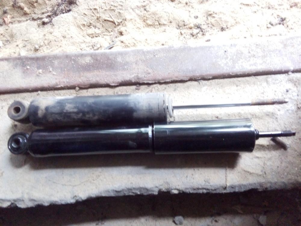

    Ну собственно поставил сегодня задние амморты KYB 444083 , встали отлично, правда гайки в комплекте полное ГАВНО, ещё думал, почему две :dntknw: , рекомендую ставить родные, а вторую как контровку сверху из коробки, слизываются на раз. При снятии не было шайб под отверстие в верхнем крепеже (там такая даровая дырень), тут в комплекте была. Нижняя резинка в опоре амморта одевается не плотно, но после затяжки никуда она не денется. Амморты типа масло, но реально жёсткие, очень пожалел что на перед поставил Tokico 3677 , они реально американ стайл, через чур мягкие, надо было тоже ставить каябу
    KYB 444132
    Амортизатор подвески масляный, передний "Premium

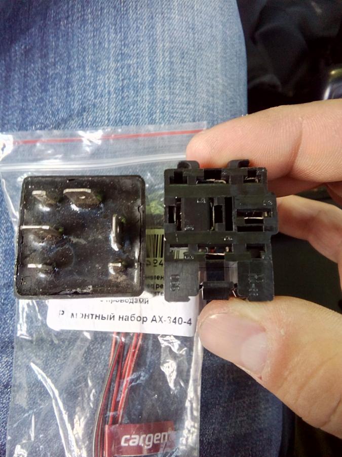

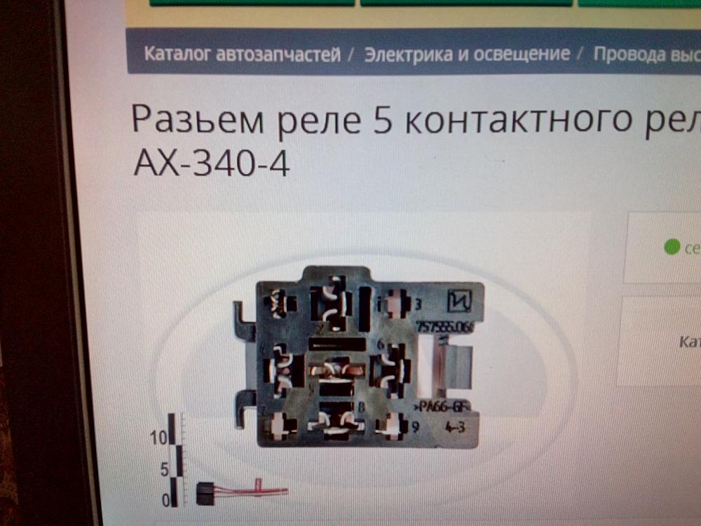

    Колодка  реле бензонасоса ОФА подходит от ТАЗа (реле дворников) , но брать придется три, так как в тазовской идет только один тонкий контакт, а нам надо три. Контакты переставляются за минуту, сами зажимы жёсткие, не фольга, в тазомагазе кажет 80 руб, я брал в экзисте по 170 за штуку :Cherna-facepalm: Номер на пакете.
