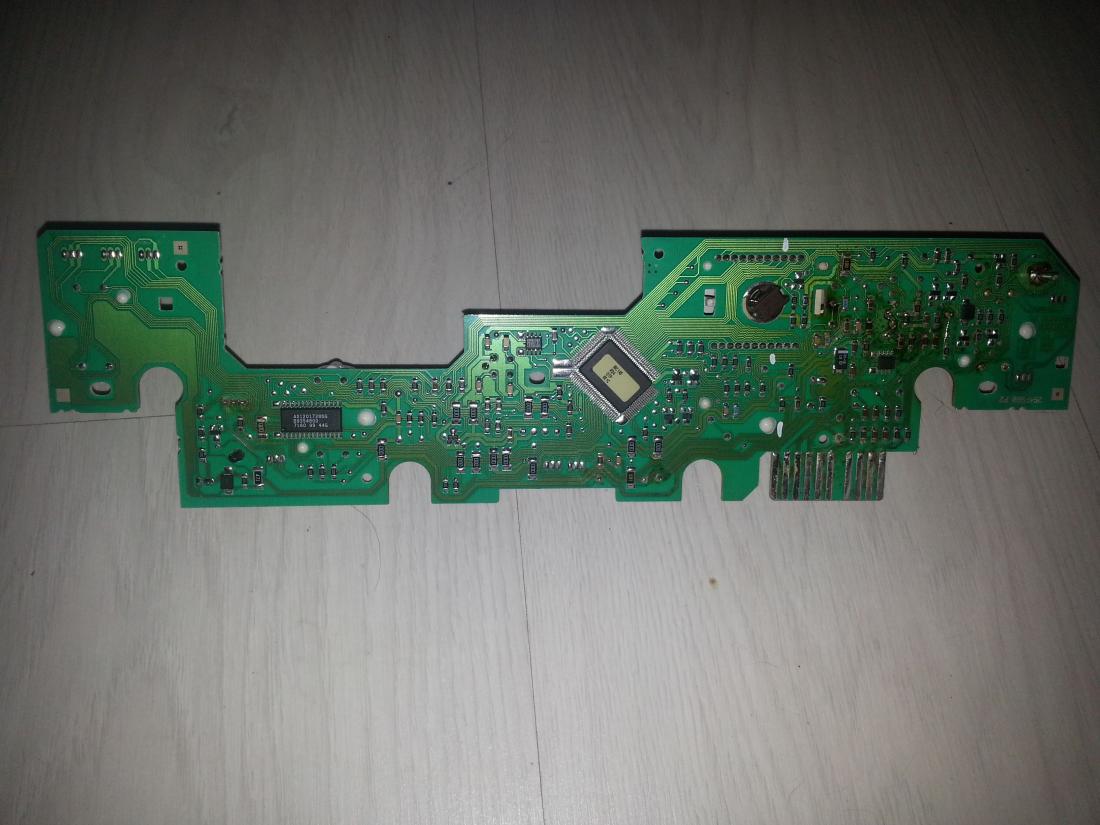

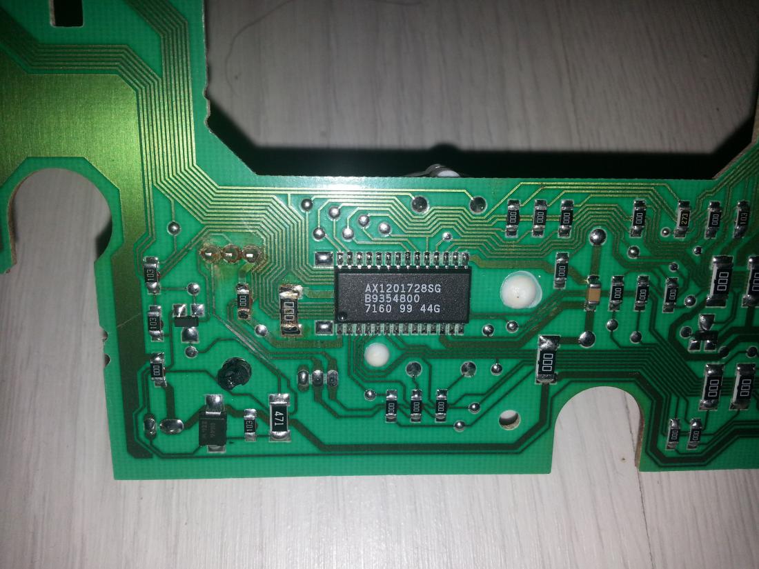

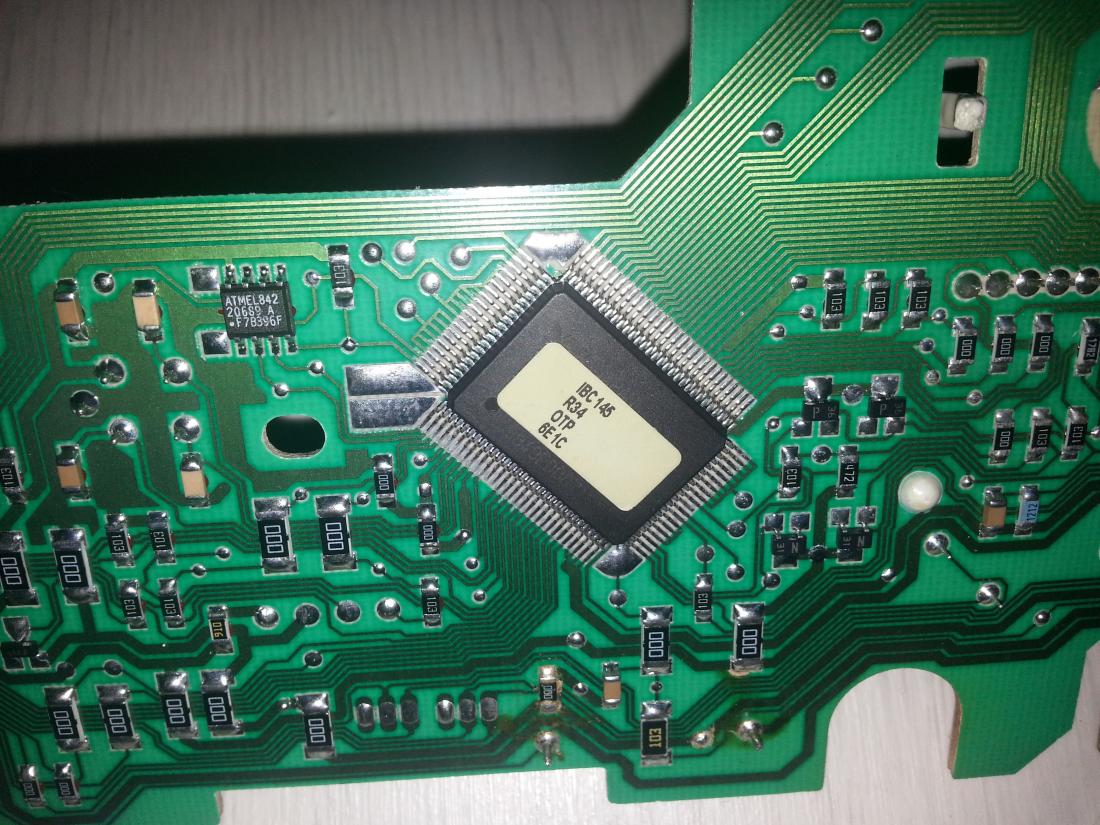

    насколько я понимаю, все основные проблемы возникают из-за двух чипов:
