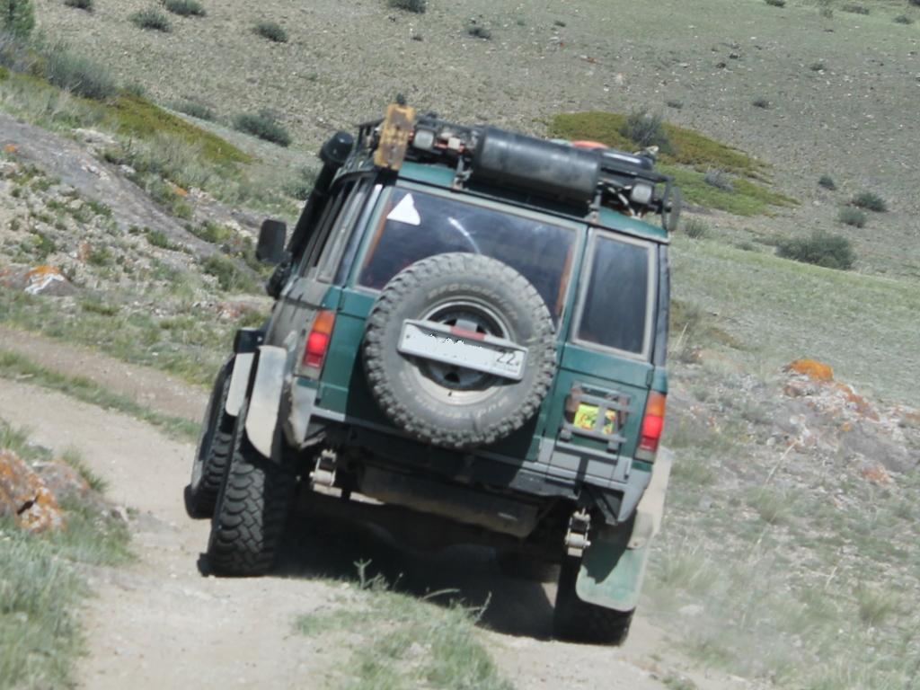

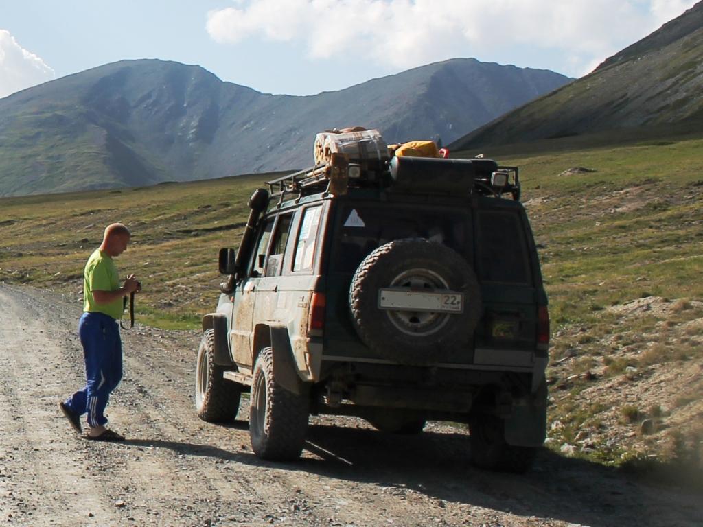

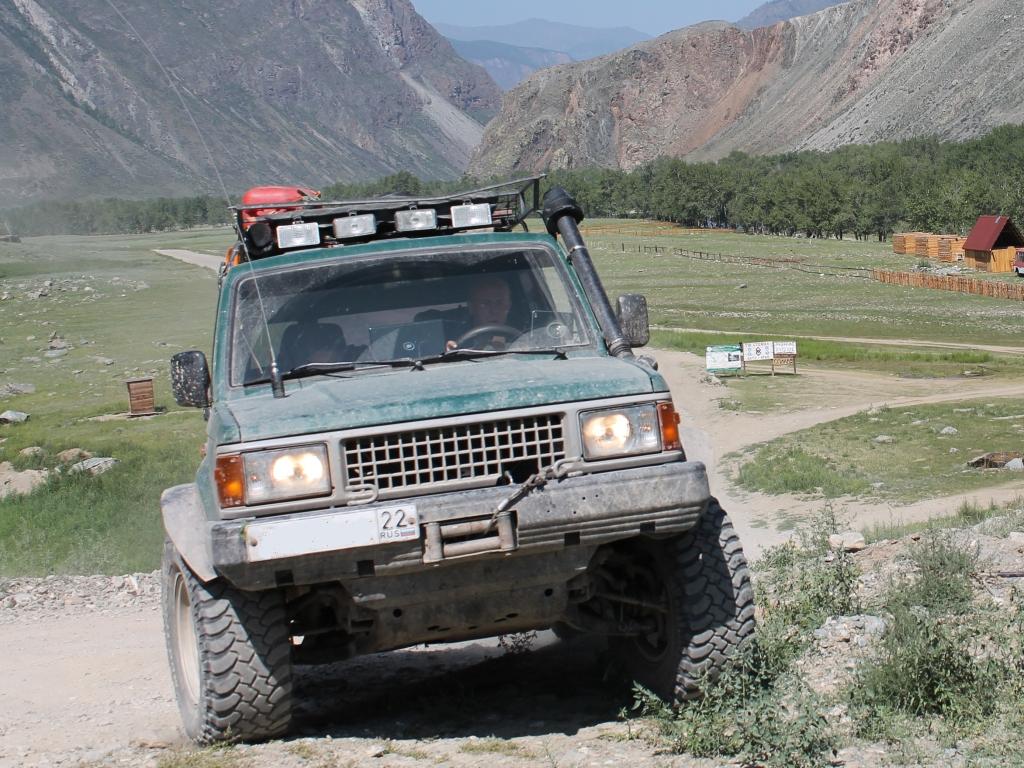

    Вот что получилось:
    Вылет у дисков 0
    Рессоры: от Патриота, установлены рядом с рамой (как у УАЗа)
    В отличии от предыдущего исполнения (стандартная ходовка и диски с вылетом -40), машина стала рулиться и вести себя на дороге, как стандартное авто.
    Молодец , круто .!!!!!!!!!!!!!!!!!!! А нах антенна врезана в капот ? Обзору ведь мешает ?

    .. А нах антенна врезана в капот ? Обзору ведь мешает ?
    А потому как на верху, её "сдувает" ветками :) . А на капоте, меньше вероятности. И даже на капоте, уже два раза умудрился её обломить. А обзору, ни коим образом не мешает.
