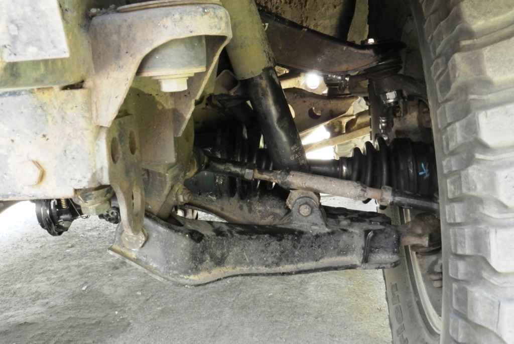

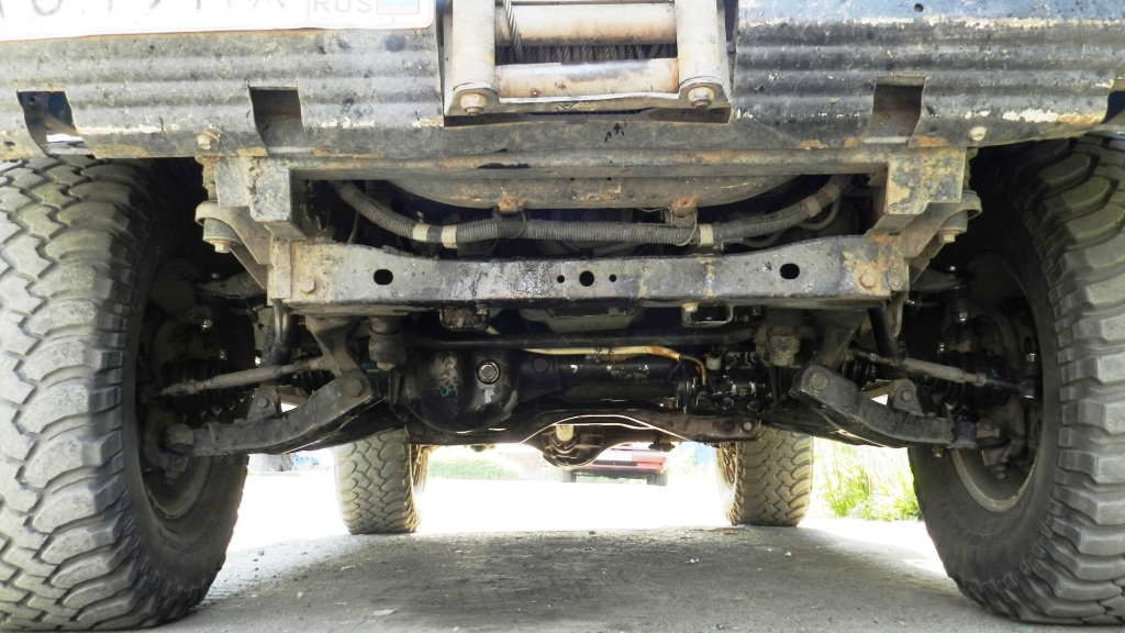

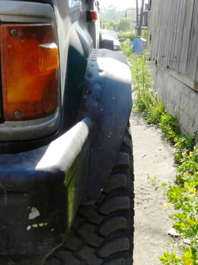

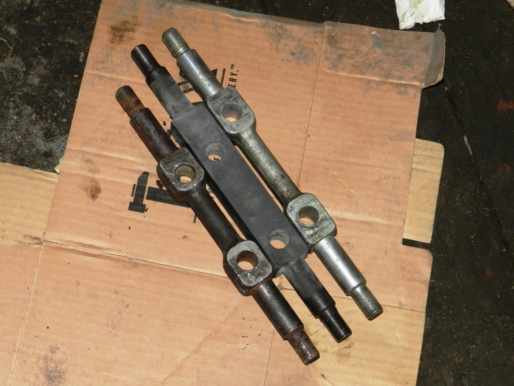

    Сегодня закончил с передком.Рычаги верх и низ - UBS69нижняя шаровая - UBS73 (ФЕНДЕРОВЫЙ)поворотная цапфа - UBS17тормозной диск, суппорт, шланг, колодки - UBS73чулок редуктора с отключаемой полуосью "Shift on the fly" - UES73 (Isuzu MU)привода - UES73оси верхних рычагов - самопалС лева на право: родной (UBS17), изготовленный, от UBS691DSCN4041.JPG Вот так это выглядитD1SCN4402.JPG D1SCN4404.JPG Такой стал вылет колёс на дисках ET-0D1SCN4405.JPG Теперь на очереди задний мост...

    Примерял. Как это не странно, но, родные (старые) стаканы на 4-5мм больше и по длинне и по диаметру, в том числе и внутренему. Вставлял новые внутненноси в старый стакан - болтается как ... в ведре. Внешние гранаты отличаются только шлицами, размеры те-же.
