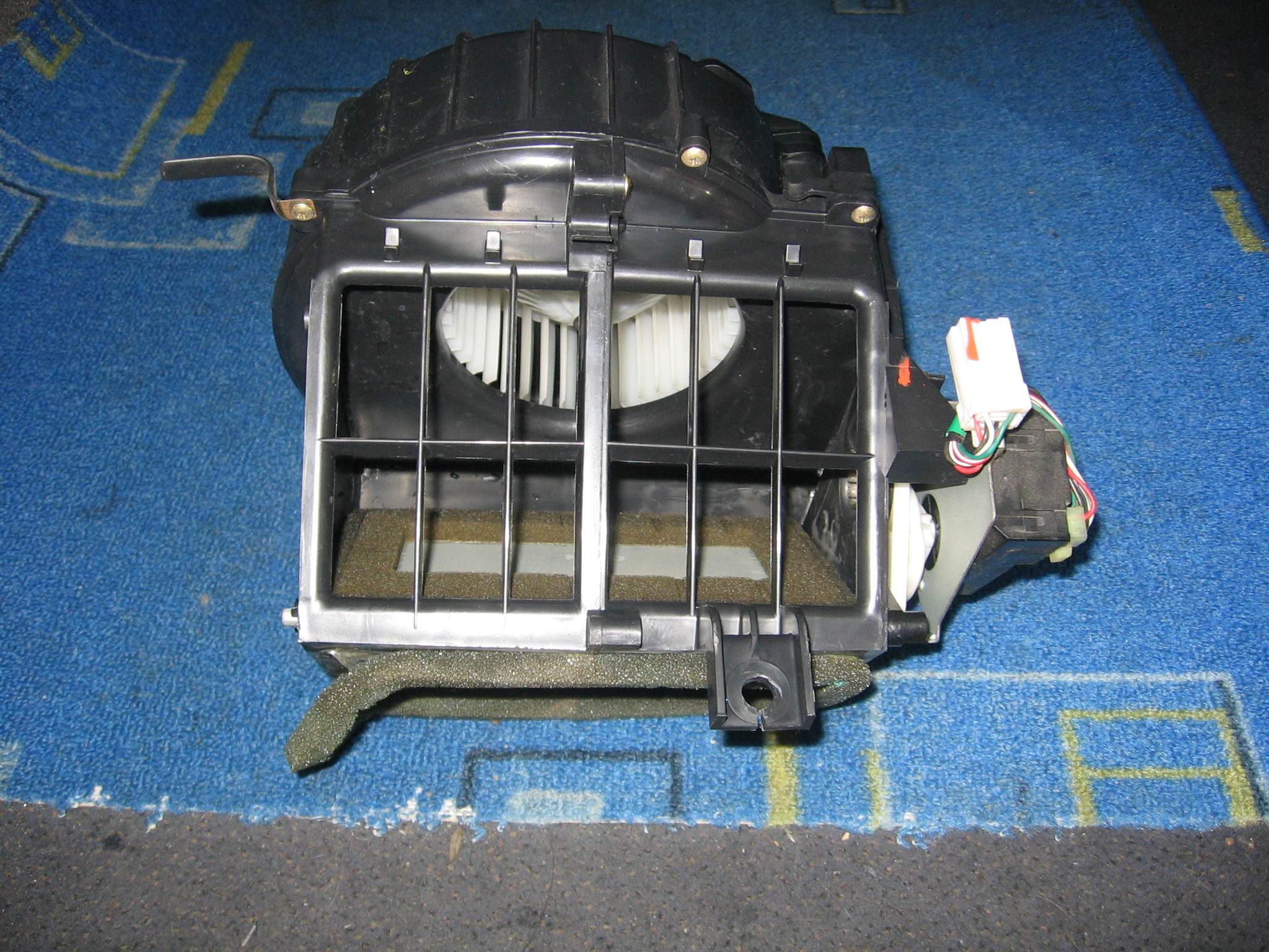

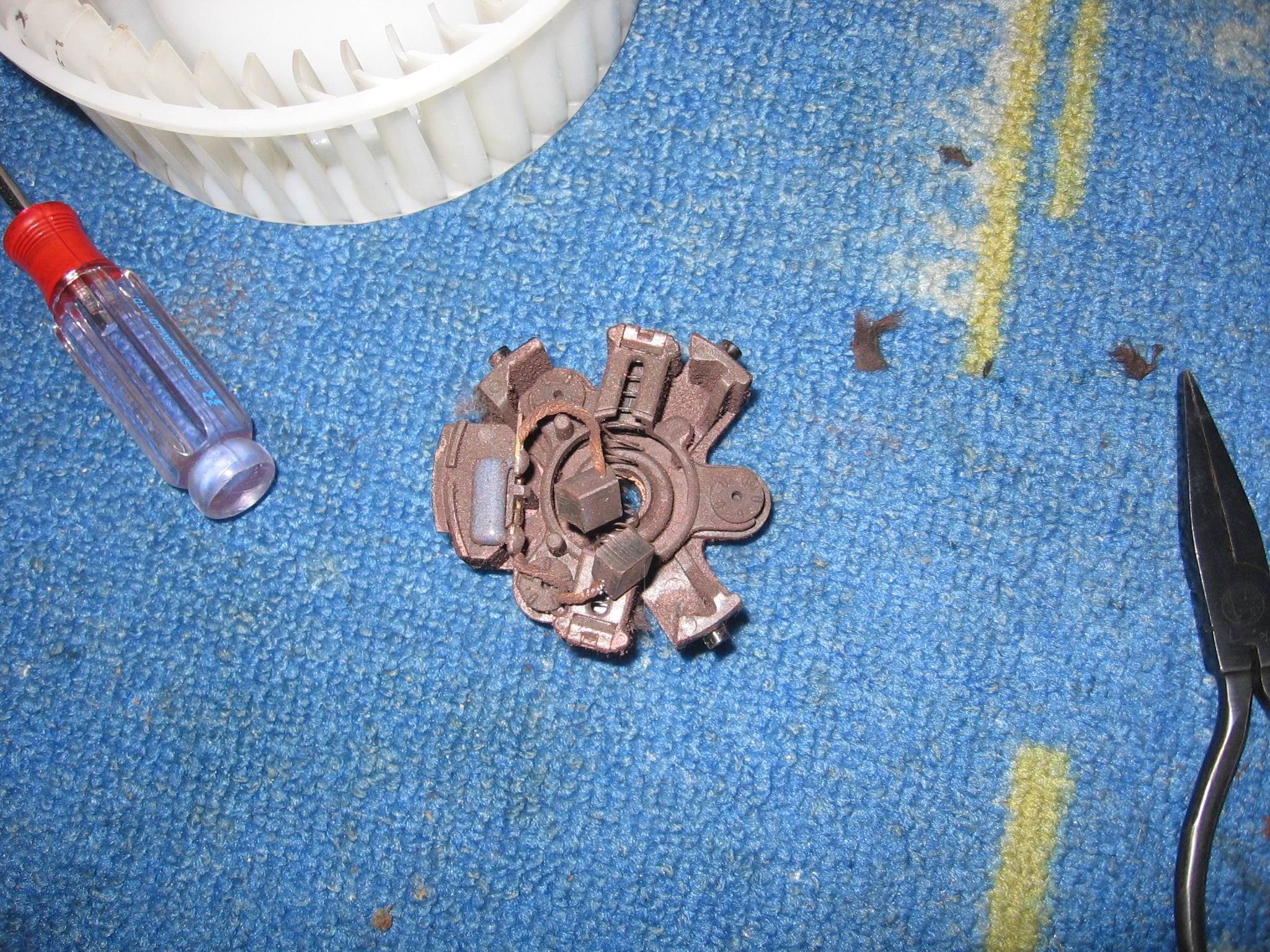

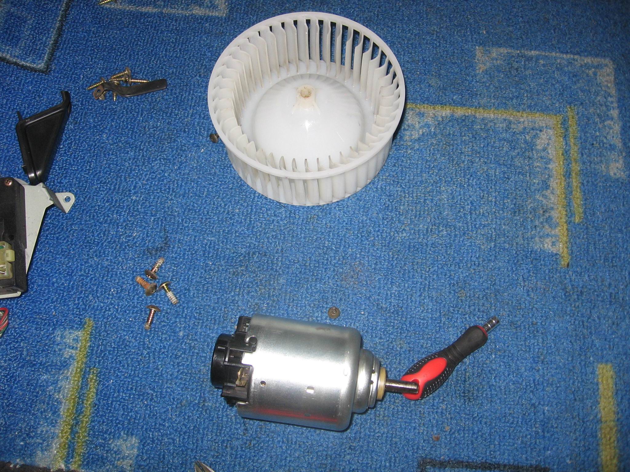

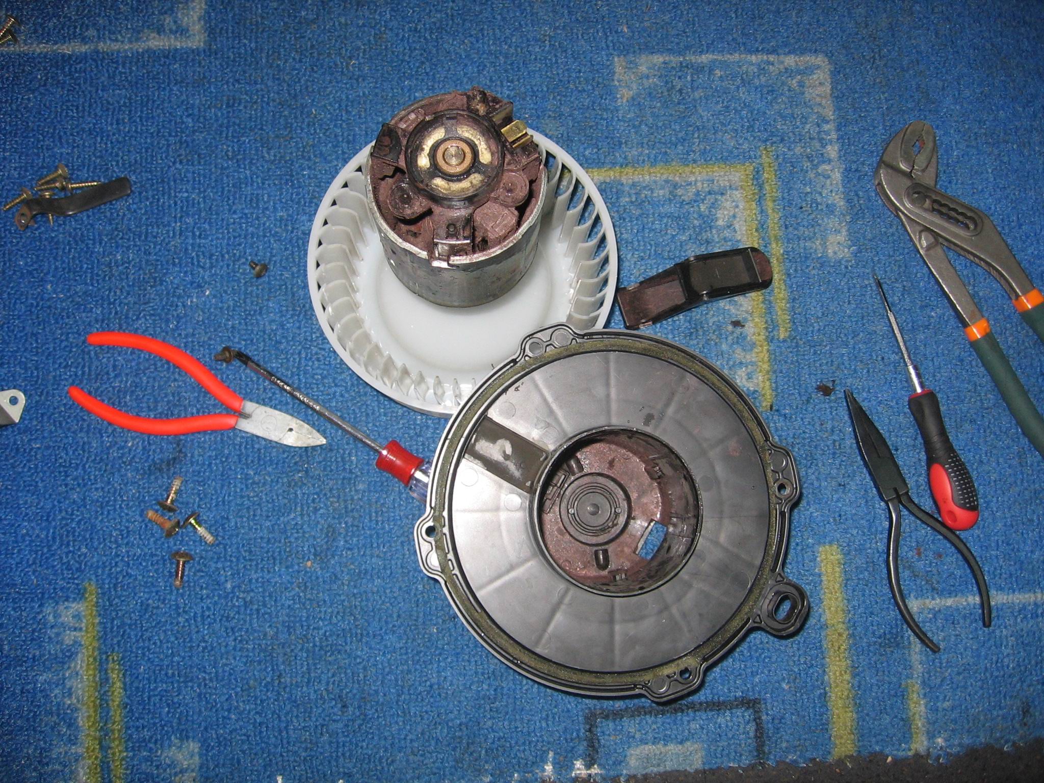

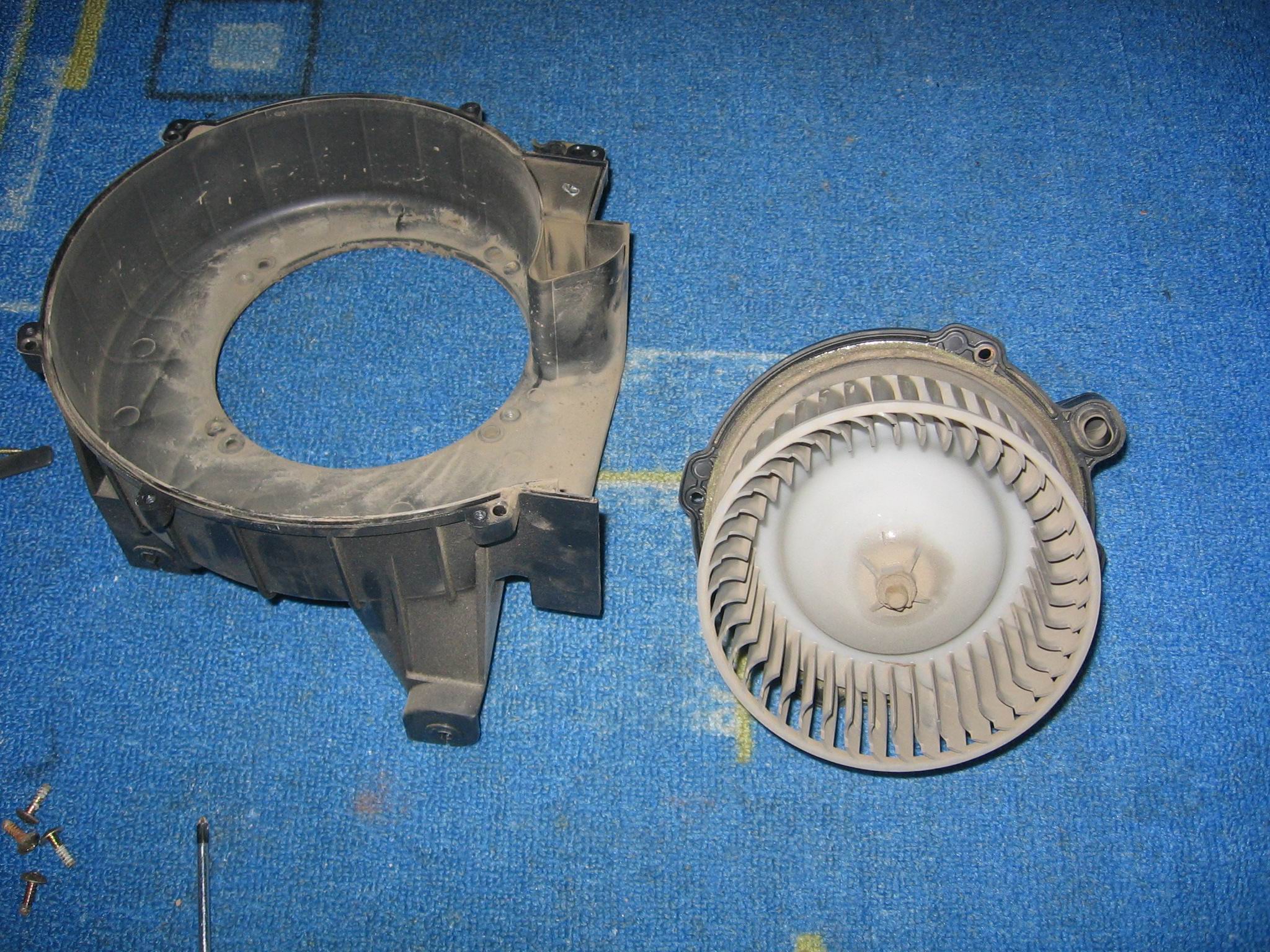

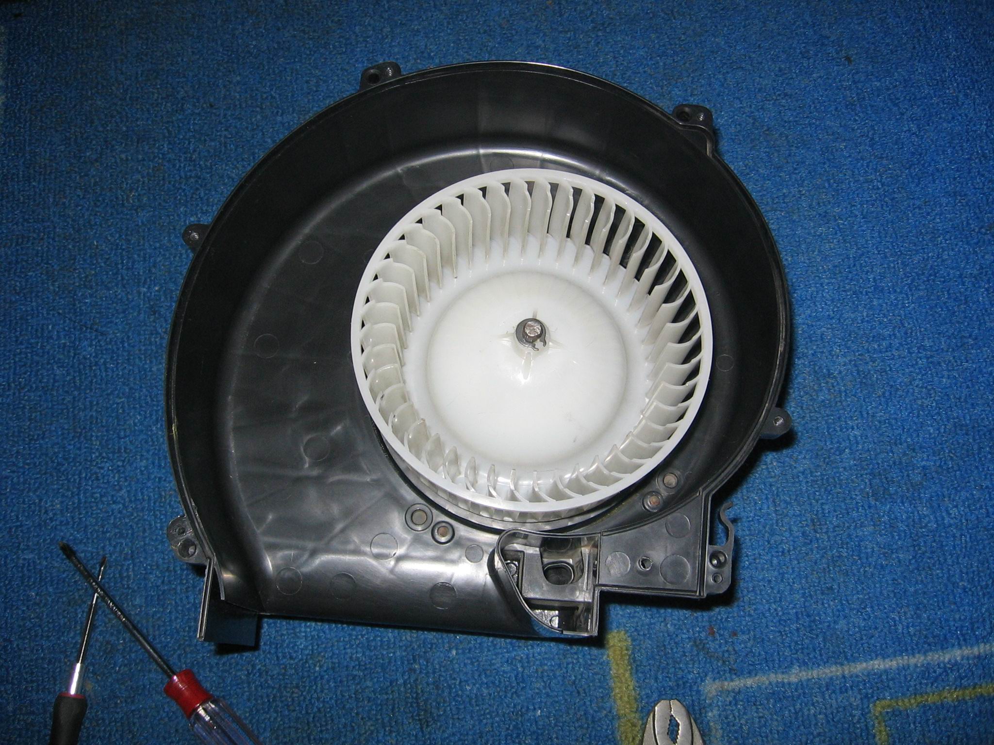

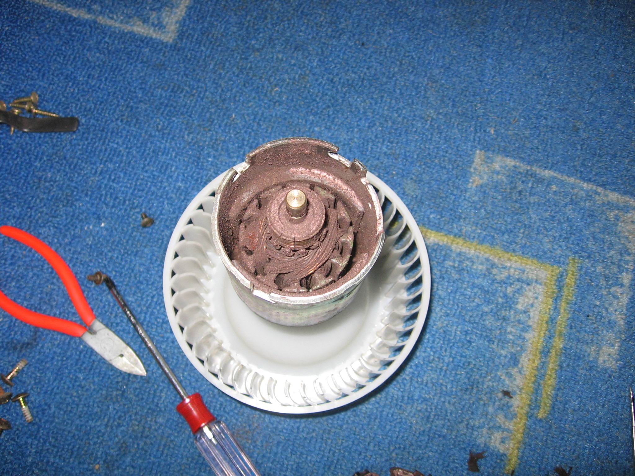

    продолжение банкета: разобрал сначала корпус вентилятора чтобы помытьIMG_1215.JPG IMG_1216.JPG IMG_1217.JPG после этого понял, что этого будет недостаточно, пришлось разбирать дальшеIMG_1218.JPG все оказалось засрано до пределаНе могу понять, какой нахер инженегр разрабатывал эту конструкцию, что все говно, которое летает на улице, летит без всякой очистки сначала в вентилятор, а потом еще и в обдув мотора вентилятора!!!Это полный п..здец, потому как даже весь коллектор, щеточный узел и подшипники оказались в говне!IMG_1219.JPG IMG_1220.JPG В итоге после полного разбора даже мотора вентилятора и отмывания с пристрастием получилось вот что:IMG_1221.JPG IMG_1222.JPG IMG_1223.JPG Теперь новая деталь: я приволок-таки новый испаритель от Трупера, в нем как раз есть тот самый паз для установки фильтрующих элементов. Теперь надо будет замерять по габаритам и посадочным местам, и если все одно и то же - ставить без оглядки Труперовский корпус, который доработать по советам Гарри Злого.Если такой возможности у кого-то не будет - то колхозить в родном корпусе. Как руки дойдут - постараюсь сделать и тот, и другой вариант, доноров хватаетУф, писать даже устал, да и ночь на дворе, так что продолжение следует...

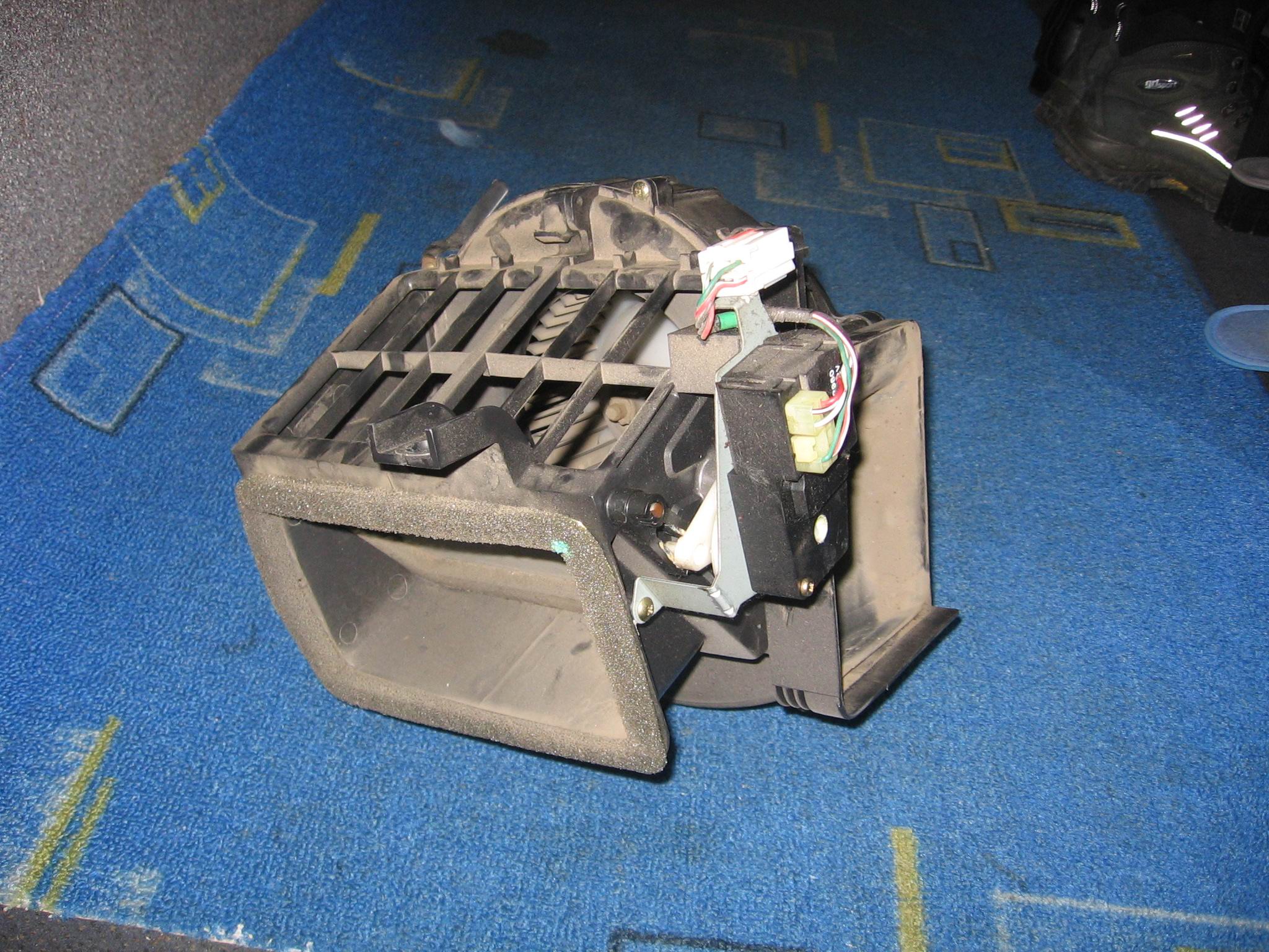

    короче, корпус испарителя Трупера по посадочным местам такой же, как и на Аксе. Кто хочет - может менять, кто не хочет искать - можно просто пропилить аксовский родной, единственное, надо будет отрезать кусок алюминиевого радиатора регулятора оборотов вентилятора, который выступает на место установки фильтра, и придумать крышку, чтобы закрывала отверстие. В принципе, в роли крышки можно приспособить слегка изогнутую пластину, которую просто посадить на два шурупа

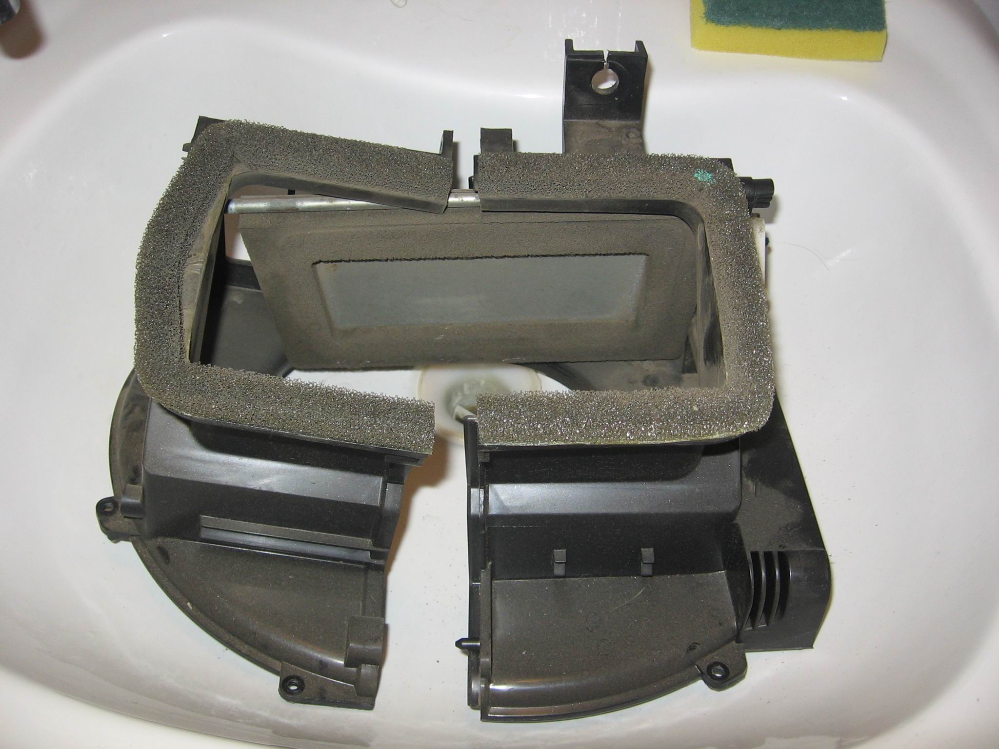

    сюда загляни:http://forum.4x4club...i...st&p=879443итак, все отмыто, смазано и собрано, осталось теперь поставить и опробовать! :)единственное, что немного смущает - фильтры чуть сминаются по краям и не совсем плотно прижимаются к стенкам корпуса, может немного пыли и будет просачиваться, но это уже совсем незначительно. В процессе эксплуатации проверим B)

    Вот сегодня мои руки добрались и до родной Аксовской печки, вернее, до корпуса испарителя.В итоге сделал все то же самое, что и с Труперовским корпусом, единственное отличие - на Аксовский корпус не поставишь стандартную Труперовскую крышечку для замены фильтров, пришлось тупо заклеить скотчем.Вся эта конструкция была мной установлена на мою Фросю, причем, встала как родная! теперь на Фросе тоже думаю замутить кондей! ;)А как общий результат - все печки-корпуса испарителей (за исключением некоторых деталей) практически одинаковы на Опеле-Исудзу-Хонде

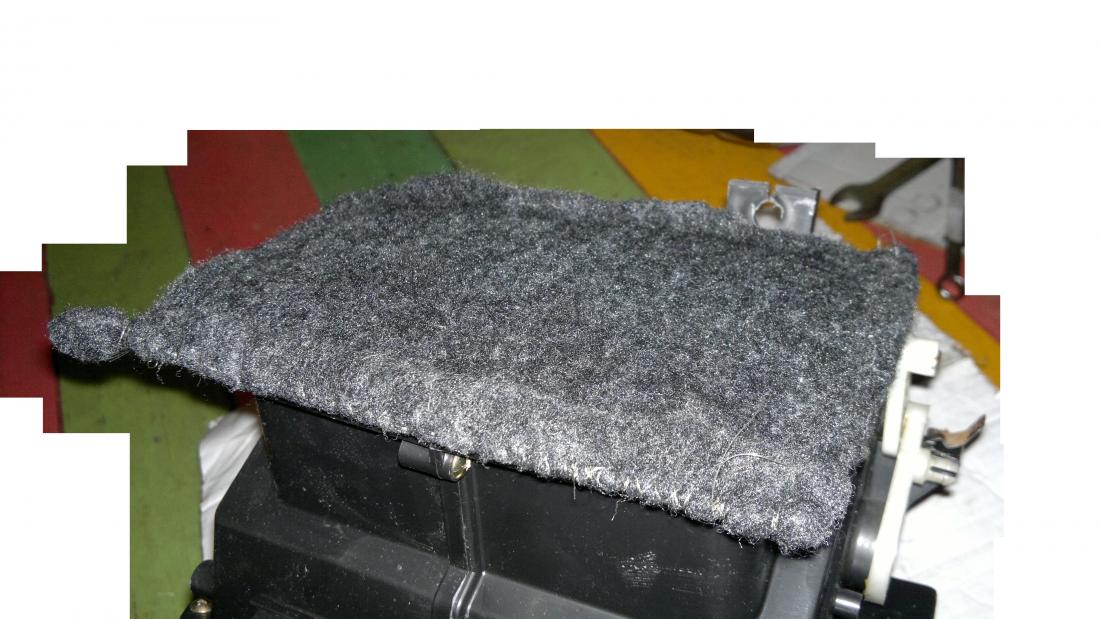

    Нельзя что бы края сминались, вначале будет работать, но по мере забивания фильтра поток пойдёт через щели и твоя работа впустую. Я подрезал фильтра. Купив крышечку отказался её ставить, даже гинекологическим инструментом не всунеш через это отверстие толком (см выше).
    Сделал дополнительно синтепон, думаю менять фильтра придётся пореже. рамка чуть шире и прижимается только синтепон, место скрутки в углу где свободно, обшивал проволку леской.

    Сминание края фильтра в полсантиметра абсолютно некритично, как показала практика.
    А вот вариант с накрыванием синтепоном отверстия выйдет боком, будет забиваться мусором и пылью, и его менять не самый лучший вариант в таком конструктиве
